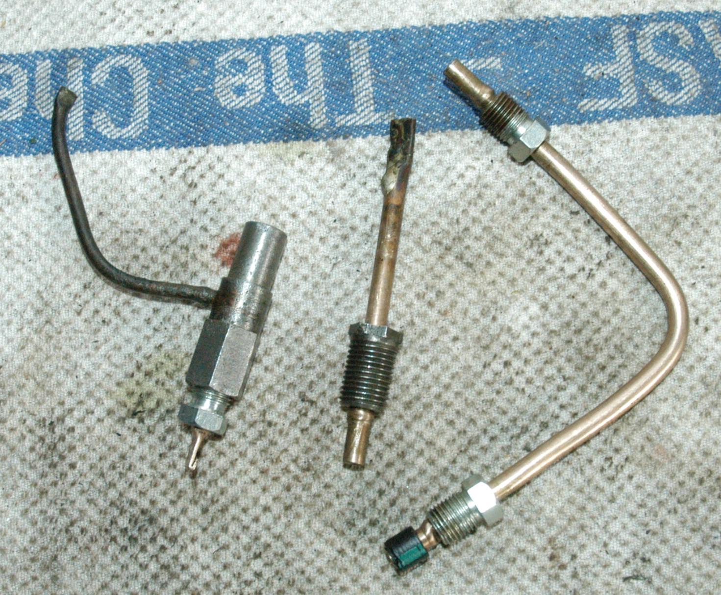

ich möchte den Druck an der Ausgangsseite des Bremsdruckspeichers messen. das ist die dicke 6,35mm Leitung mit der ganz dicken Überwurfmutter. Dazu bräuchte ich einen Adapter von 6,35mm auf 4,5mm zum Anschluss des Manometers. Gibt es sowas irgendwo?
Kann man die Leitungen ineinanderstecken und verlöten?

Ich hab mir so ein Adapterset gebaut.
Wenn du nicht über die nötigen Teile verfügst kann ich es Dir gerne schicken, ist halt leider teuer inzwischen mit Auslandsversand.

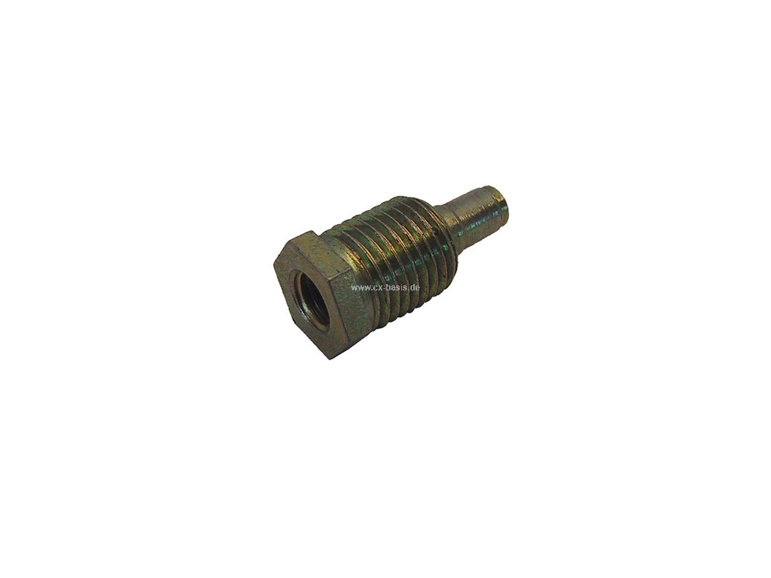

CX Bremsdruckspeicher?Adapter 5455465 auf 4,5 aufbohren und umschneiden oder halt was löten.Xm hat auch so ein Teil.

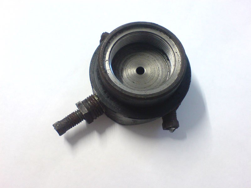

Für alle Paranoiker emfehle ich die geteilte Kugel zu entsorgen und einen CX/XM Flansch.
Sieht nicht schön aus, aber die Speicherkugel hält ewig.

Genau, guter Tipp mit dem CX-Adapter.
Ich für meinen Teil bleibe aber beim geteilten Speicher - geht in meinem Fall auch gar nicht anders.

Ok. ich hab das Teil gefunden. Der Anschluss ist dann für 3,5mm? Welches Gewinde ist das dann?

Ich dachte nur an das Teil?
Da kann man wohl eine 3,5mm Leitung an den BDS anschließen?
Das ist ja an deinem Teil dran.
Ich überlege, ob ich eine Ölablassschraube M14x1,5 nehme, sie durchbohre und eine 4,5mm Leitung einlöte. Mal sehen.

bei der cx Basis habe ich es auch gefunden. Aber nicht billig.
