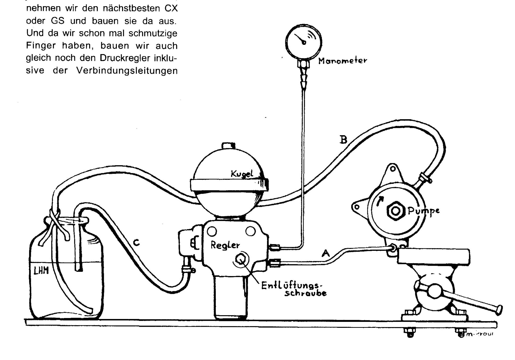

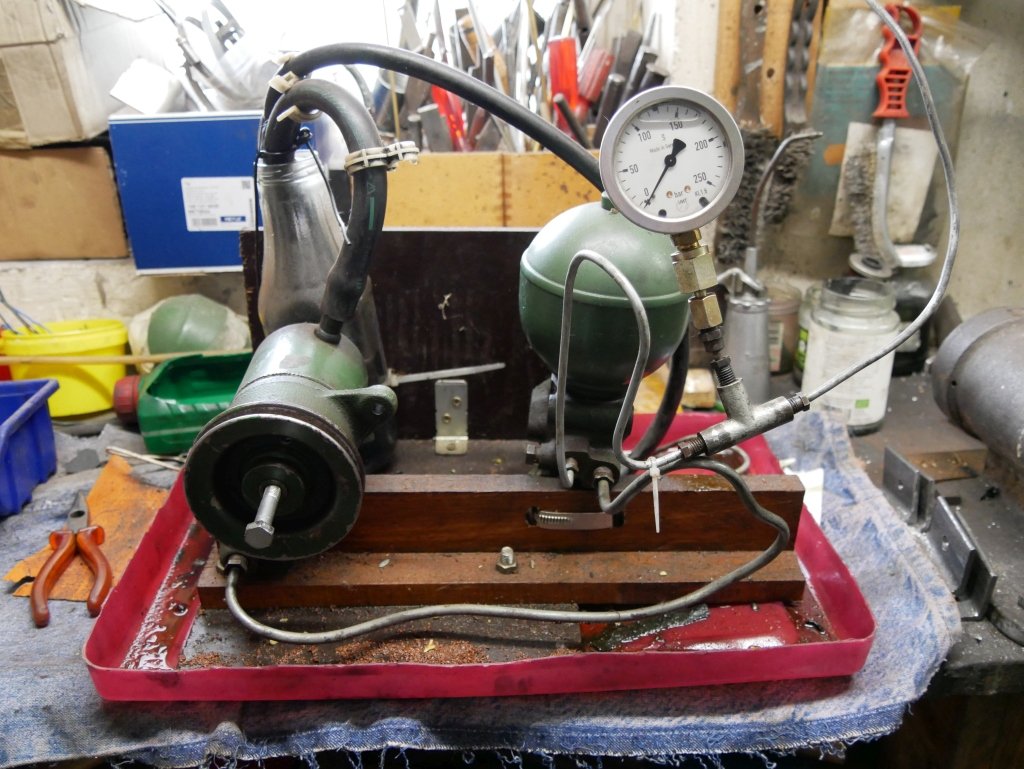

was haltet ihr von den folgenden Versuchsergebnissen?
Ich habe eine Speicherkugel im ausgebauten Zustand in meinem "Prüfstand" eingesetzt und unter Druck gesetzt (170bar). Nach dem Aufsetzen, bei dem Luft ins System kommt, ein paar mal über die Entlüftungsschraube entleert und wieder gefüllt, bis beim Ablassen fast kein Schaum mehr kam und auch kein Schaum mehr in meinem Vorratsgefäß war.
Dann habe ich die Kugel ca. 24h unter Druck stehen gelassen. Beim Ablassen des Drucks kam sehr viel Schaum.
Den gleichen Versuch habe ich dann sowohl mit einem anderen Druckregler als auch mit anderen älteren Kugeln durchgeführt. Jedesmal mit dem gleichen Ergebnis.
Was würdet ihr daraus folgern?

mein Aufbau entspricht dem von Martin Kraut aus der HP 3/97. Die Schläuch gehen jeweils bis zum Grund der Glasflasche.
Besser wäre es den Druck nicht über die Entlüftungsschraube, sondern über die Versorgungsleitung, wo das Monometer sitzt, abzulassen.
Mike, du verwendest glaube ich einen Höhenregler als Ablassventil? Ein Bremsventil wäre vielleicht auch möglich, hat aber keine direkte Anschlüsse.
Gibt es sonst ein mögliches Ventil, das ich anschließen könnte?
Ich verstehe allerdings noch nicht, wo bei meinem Aufbau Luft reinkommen soll.

Hi Pit - das sieht gut aus - so was will ich auch schon seit Jahrzehnten bauen, und das ermutigt!
Das einzige, was mir zur Luft einfaellt, ist die Lage der Kugel nach oben - dadurch kann ja einiges an Luft nicht entweichen - ab Werk ist dei Einbaulage ja entweder Kugel nach unten (meistens) oder dann +/- wagrecht (bei Oelkuehler) - bei diesen Einbaulagen duerfte die Druckablassschraube oben liegen, also dort, wo die Luft hingeht.
Viel Erfolg - Til
