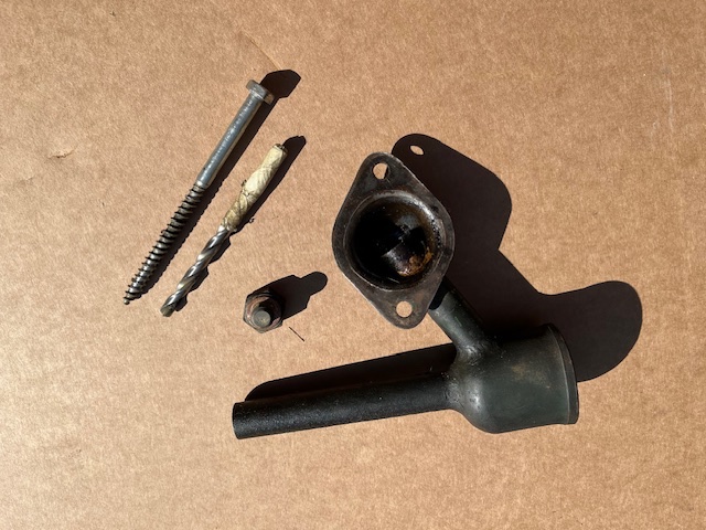

Danke für Deine Ausführungen. In welche Richtung muss man bohren? Parallel zur Gewindeachse? Ich hatte den Eindruck, mit meinen Werkzeugen gegen eine Wandung zu stoßen…
- Beiträge: 2152
Re: Ablasskanal für Kühlwasser verstopft

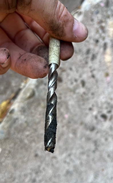

Ich beantworte meine Frage mal selber: Der Kanal verläuft parallel zur Gewindeachse (wie sollte man auch sonst bohren können?).
Ich habe mit einem 7er Bohrer ca. 9 cm tief von Hand gebohrt. Dabei kam schwarzes, ölig-krümeliges Sediment zutage.
Auf den letzten Millimetern begann das Zeug feucht zu werden.
Daraufhin nahm ich eine 133 mm lange Holzschraube, die ich in die „Schlonz-Bohrung eindrehte. Ab einer bestimmten Tiefe konnte ich die kleine Ratsche mit 13er Nuss verwenden.
Übrigens muss für diese Aktion die seitliche Kurbelgehäuseentlüftung demontiert werden. Ich habe die Öffnung zum Schutz gegen eindringendes Sediment und Wasser mit einem passenden Flansch mit abgedeckt. Die Ablassschraube (SW21) liegt nämlich direkt über der Entlüftung.
Beim Eindrehen konnte man gut ein sämiges Knistern vernehmen. Das Einschrauben an sich ging mit geringem Kraftaufwand.

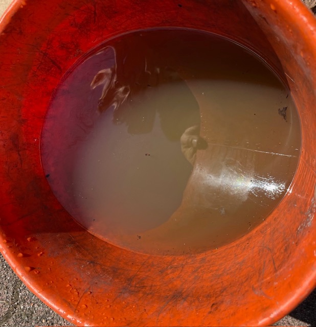

Als der Schraubkopf noch ca. 10 mm herausschaute, begann es zu tröpfeln. Das Wasser aus dem Motorrumpf war trotz zuvor mehrfachen Spülens trüb.
Danke, Frank, für die goldrichtigen Hinweise!
