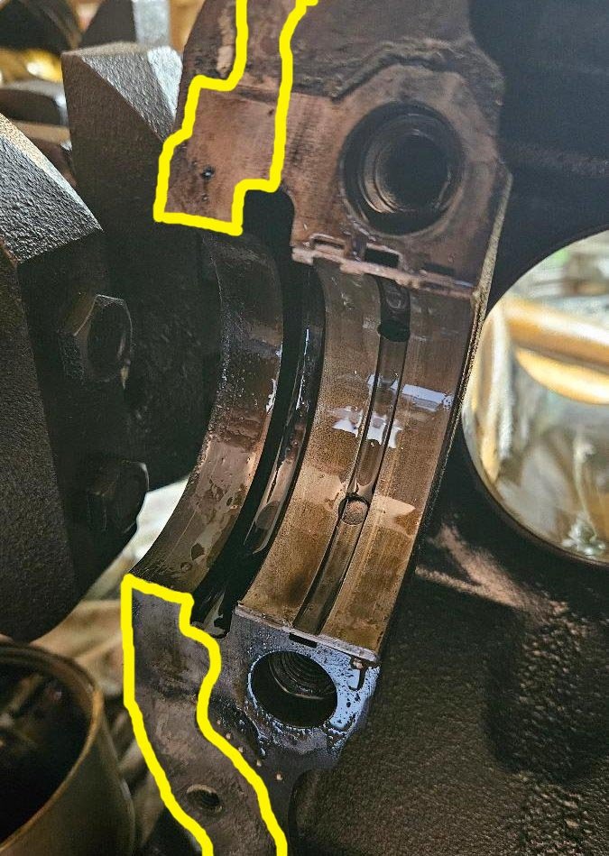

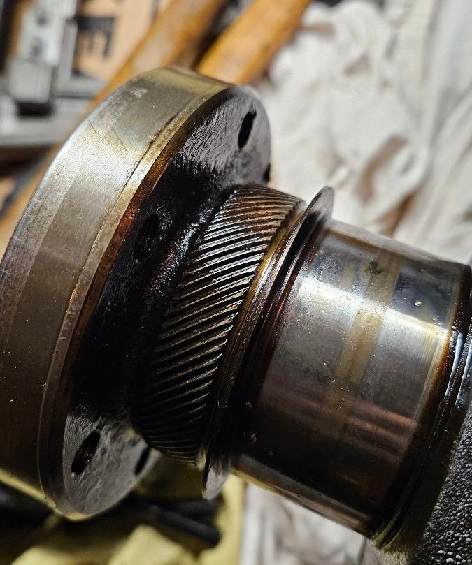

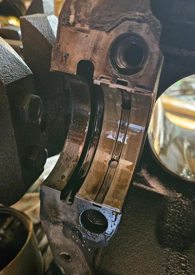

ich zerlege meinen DS Motor auch wegen dem ständigen Ölverlust aus der Kupplungsglocke. Eine Prophezeiung war die Kurbelwellen Abdichtung. Wenn ich mir das so anschaue, frage ich mich, was da verschleißen kann beziehungsweise was man verbessern kann? Über die Drehrichtung wird Öl theoretisch immer wieder rein gedrückt. Mehr Dichtung scheint es nicht zu geben? Können die Zähne vielleicht abgenutzt sein, so daß der Spalt zu groß ist?

Hallo Eric,
Da verschleißt nichts. Der äußere Bereich des Lagerdeckels bekommt sparsam Dichtmittel. Das Abflussloch des Lagerdeckels muss frei sein.
Der Dichtring vom Verteilerantrieb zur Nockenwelle ist oft hart und verschlissen.
Re: Kurbelwellen Dichtung DS21
das Öl kommt schon sichtbar aus diesem Bereich. Welches Dichtmittel soll man denn da nehmen? Auf den markierten Bereich? Ist die Idee daß die Schnecke dann an dem Dichtmittel gleitet/dichtet?

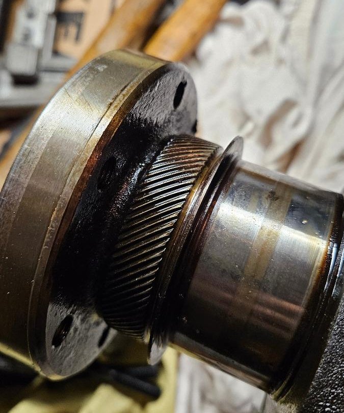

Ich würde auf alle Fälle die Verzahnung gut reinigen, so dass wieder die ganze Profiltiefe zur Verfügung steht.

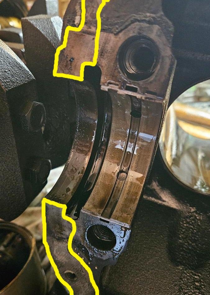

Hallo Eric,
nein, ich meine diesen Bereich: Sparsam vor allem in dem Bereich zur Rückförderschnecke, herausquellende Dichtmasse verstopft sonst diese.
Ursache für Ölverlust in diesem Bereich kann auch ein zu hoher Druck im Kurbelgehäuse sein. Ist das Sieb in der Entlüftung frei?
Verschlissene Kolben oder Kolbenringe verursachen sehr viel Blowby-Gas, das dann von der Entlüftung nicht geschluckt werden kann.
Siebe waren frei, aber blow by war ein Thema = Öl im Luftfilter.
Anderer Tip war das Axial Spiel der Kurbelwelle zu prüfen. Sonst würde die Schnecke nicht richtig funktionieren. Kennt jemand den normwert? Heute Abend hole ich die Kurbelwelle wieder.
Das Lagerspiel ist 0,045-0,16. Das war bei mir 0,26, wobei mir nicht wirklich der Zusammenhang Undichtigkeit klar ist. 0,1mm kann eigentlich nicht die Funktion der Schnecke beeinflussen, die hat ja mehr Überdeckung.
