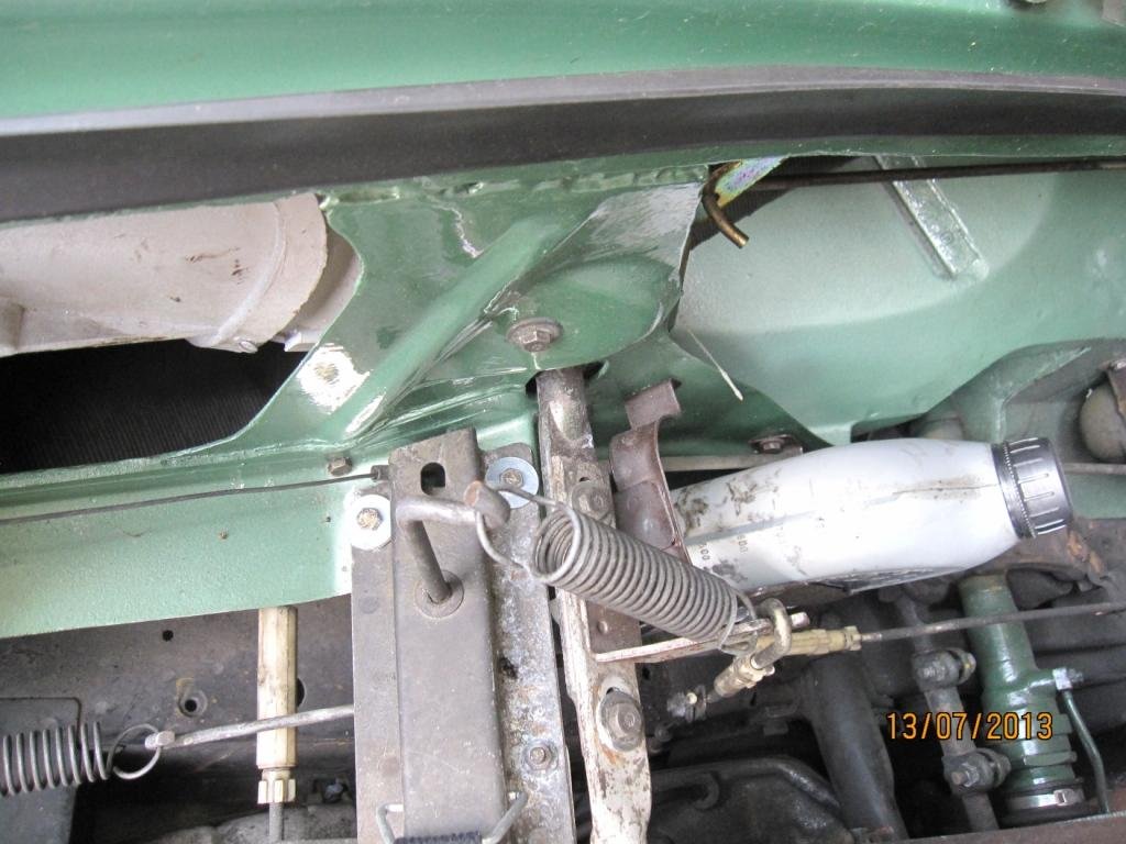

insbesondere Dein Einwand Ingo, dass die Haubenschlösser da angesetzt werden ist nicht ganz ohne - hier ist die Strebe - auf dem das Ersatzrad liegt - bestimmt noch auf eine andere Art und Weise für den "Zusammenhalt" wichtig.
Interessant finde ich, das Du Konrad einen GFK Kotflügel an Deinem Wagen hast! Natürlich würden mich Fotos (innen/aussen) sehr interessieren - und natürlich der Schlossbereich!
Darum bitte Fotos - von Innen und aussen!

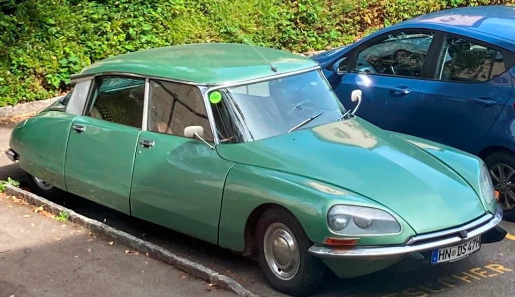

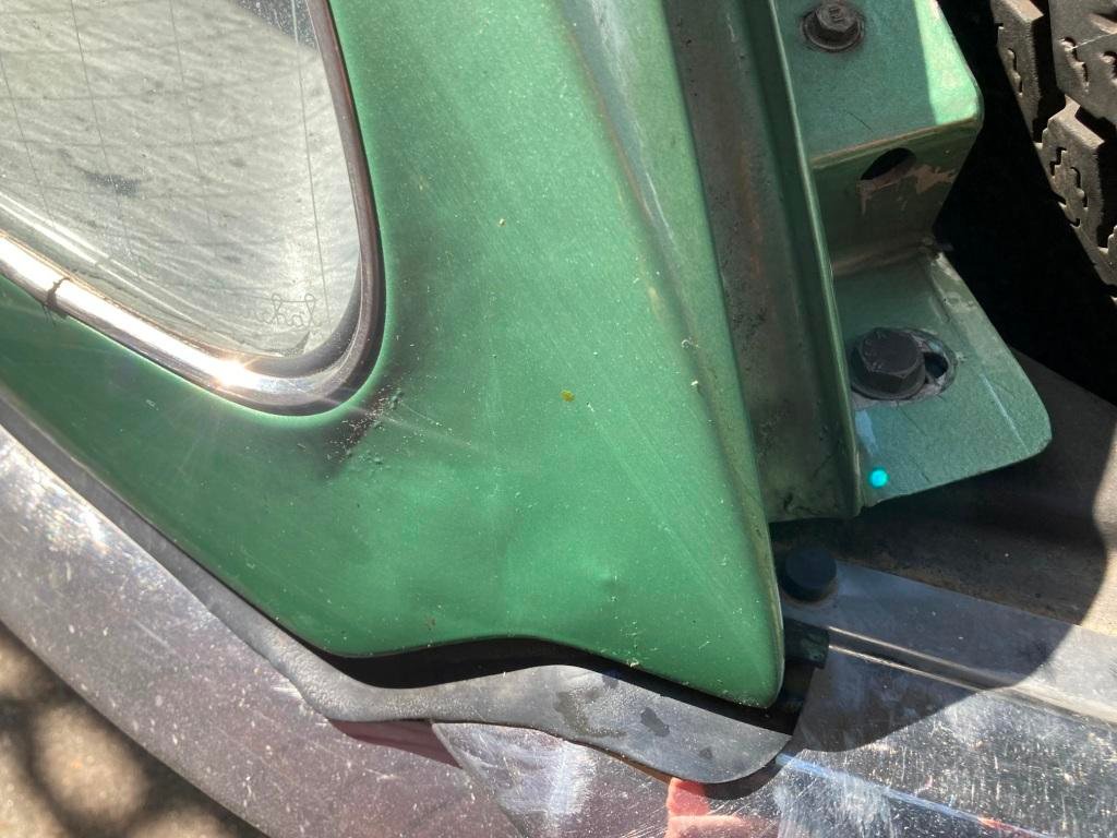

Re: GFK kotflügel

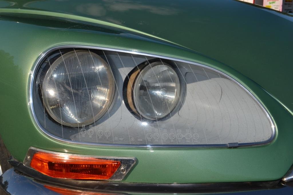

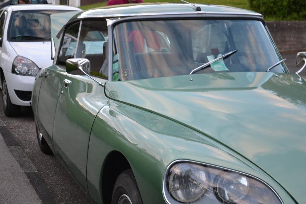

Hier nun ein paar Fotos meines GFK-Kotflügels vorne rechts. Ich habe die D Super 5 im Mai 2012 gekauft. Kurz davor hatte der Vorbesitzer einen Unfall und den rechten vorderen Kotflügel durch einen GFK-Kotflügel ersetzen lassen. Das genaue Datum weiß ich nicht, es war höchstens ein Jahr zuvor.
Anfangs war dem Teil nichts anzusehen. Inzwischen hat er sich um den Scheinwerfer herum etwas verformt, warum auch immer. Ansonsten paßt er ganz gut, eventuell ist die Form entlang der Motorhaube nicht ganz wie bei einem Stahlkotflügel.
