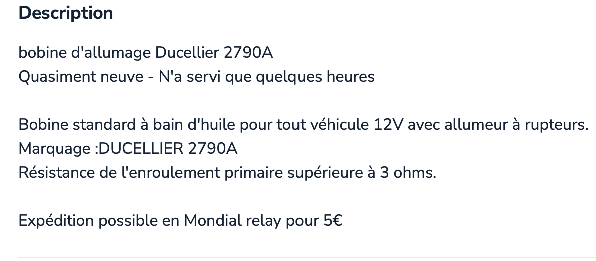

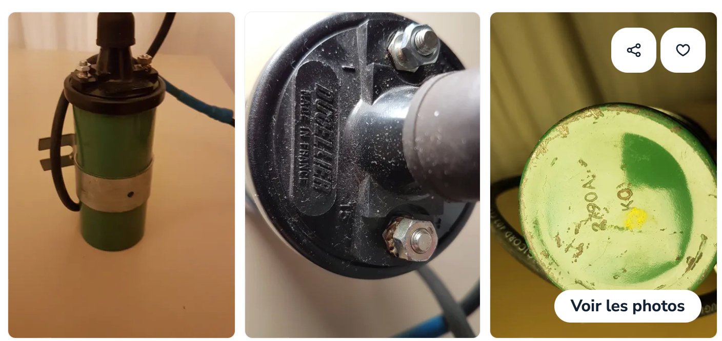

vielen Dank für den Hinweis, das ist ja perfekt, ich habe die Anzeige bei LBC gerade gesucht und gefunden und dem Verkäufer eine Nachricht geschickt, ich hoffe die ist noch zu haben! Dann wird die 123 in den Ersatzteilebestand wandern und unter der Haube sieht es original aus...

Hallo Karl,maldini hat geschrieben: So 14. Apr 2024, 11:57 Hallo Falter,
ich habe noch die originale 54 Jahre alte Ducellier an Bord - aber die Bosch als Backup im Wagen liegen.
Ich hätte aber auch die von 123 gekauft
- einfach weil die das Zusammenspiel meiner 123 garantieren.
Meine Ducellier ist sehr wahrscheinlich auch noch die Originale, aber hilft ja nix wenn sie bei Hitze nicht mehr will...
Ich hab ja heute Mittag die 123 bestellt, und gerade eben dem Verkäufer der Ducellier die Mike gefunden hat eine Nachricht geschrieben, mal sehen ob ich die bekomme...
Dann habe ich zwar zwei, aber haben ist ja bekanntlich besser als brauchen! ;-)
