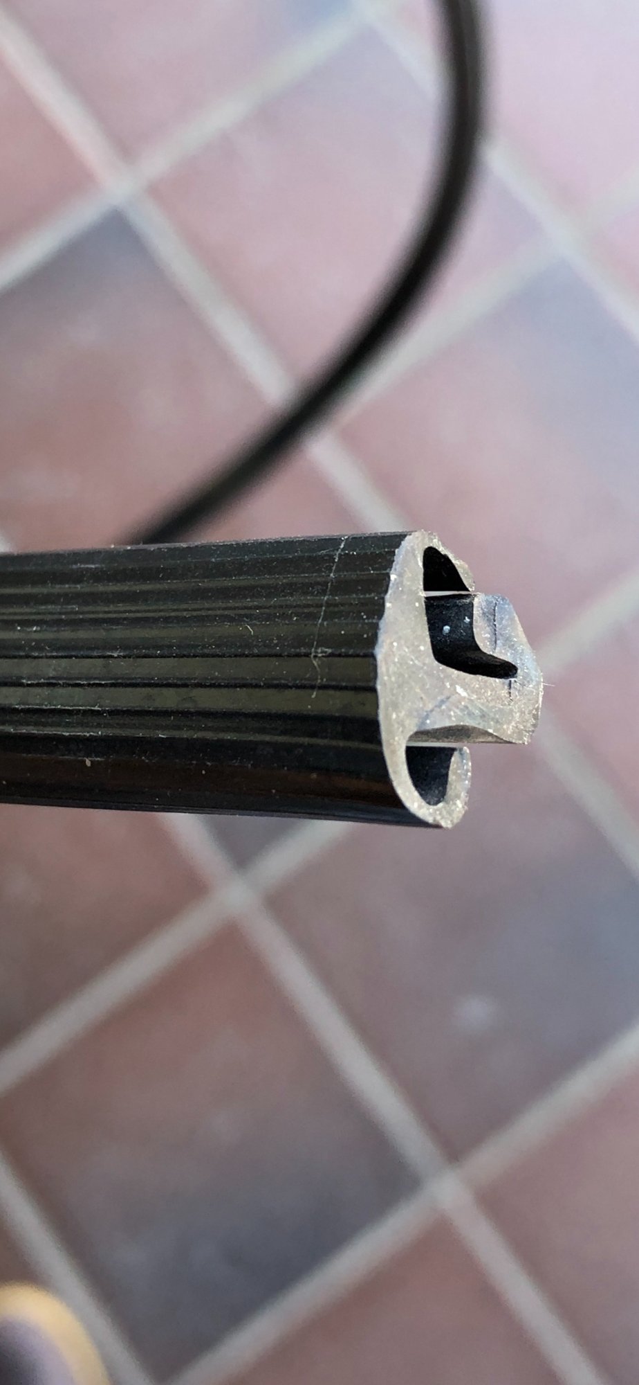

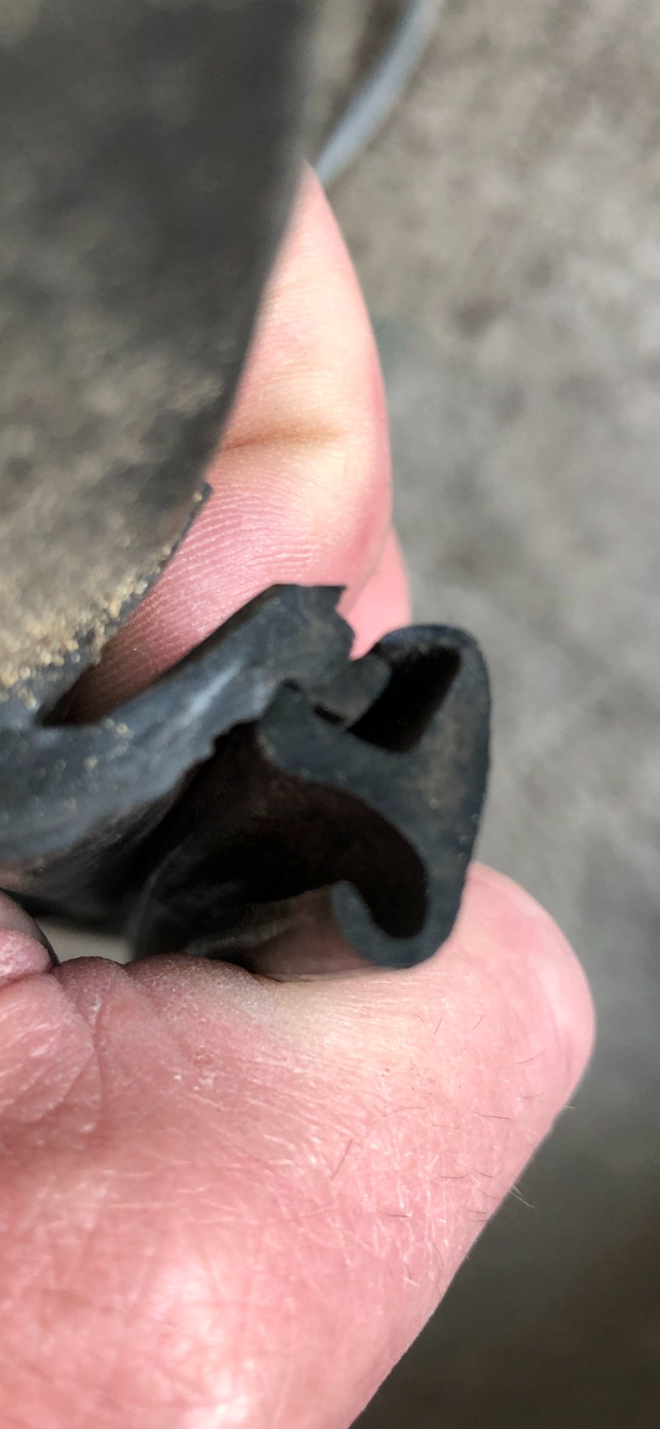

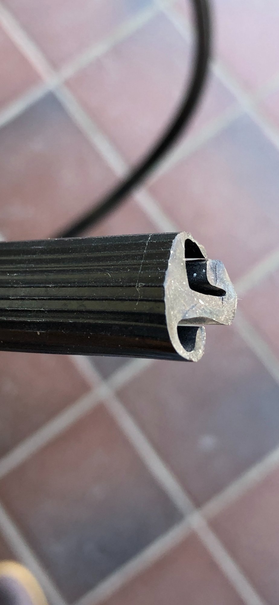

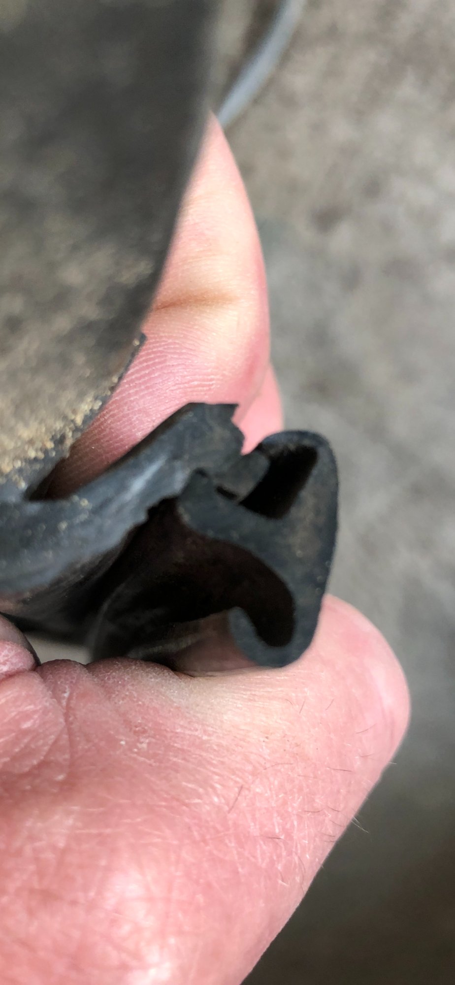

Moinmoin,
von der A-Säule (ganz unten) nach oben über den Türen verlaufend bis zur C-Säule (oben) verläuft innen eine lange Zierdichtung. Leider ist mir schleierhaft, wie herum und vor allem wie überhaupt die befestigt wird.
Die vorher von mir befestigten umlaufenden dicken Türdichtungen werden (ja?) sowohl in die vorhandene äußere als auch in die innere Klemmleiste geschoben und dann festgedengelt/-geklemmt.
Gehört diese Zierdichtung mit in die innere Klemmleiste!? Oder wie (herum) wird die befestigt?
Danke und Gruß erstmal
Thomas

Die Dichtung gehört mit unter die innere Klemmung.
Gruß Uli

und besten Dank für den Input. Zwei Dichtungen unter einer Klemmung wird aber ne ganz ganz enge Angelegenheit. :oops:
Sähe das dann wie auf dem Bild hier aus?
Gruß Thomas
