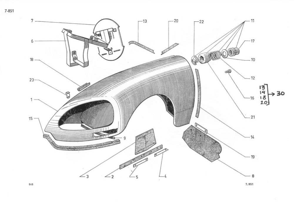

Obwohl die Handbücher erwähnt wurden, hier trotzdem ein Bild aus dem Ersatzteilkatalog, das meiner Ansicht nach alles unmissverständlich darstellt:

Auf den Webseiten hatte ich auch schon geschaut, bin aber irgendwie nicht fündig geworden. Und die Abbildung zeigt zwar die anderen Dichtungen, aber nicht die, die ich brauche. Wahrscheinlich bin ich mal wieder betriebsblind oder denke zu einfach/zu kompliziert oder die Dichtungen sind einfach von der Größe her schlecht oder was weiß ich ... :-)

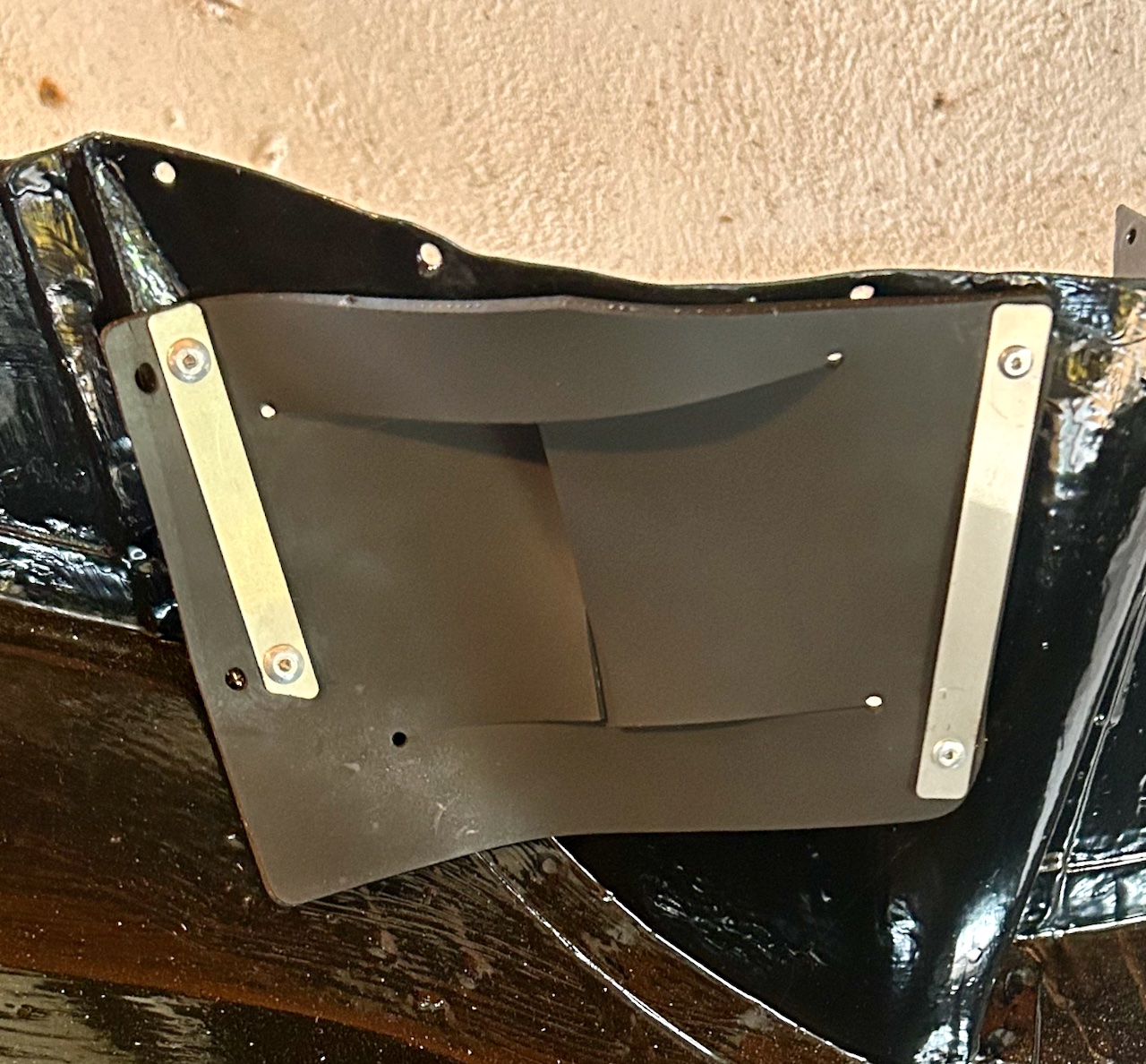

Hier jetzt das Foto von der Stelle. Es ist mal wieder eine Trivialität, aber in der Regel sind es bei mir immer solche einfache Dinge, die mangels Erfahrung scheitern. Andere komplexere Dinge, klappen oft erstaunlich problemlos ... Keine Ahnung woran das liegt.
Also, kommt die Dichtung auf diese Seite oder die andere Seite? Warum passen die Löcher nicht? Liegt es an mir oder an den Gummis?
Keine Ahnung ...
Lieben Gruß und Danke für eure Geduld
Arne

Hallo Arne,
die Lappen gibt es meiner Erinnerung nach in zwei Größen.
Die untere Reihe der Löcher ist für Dichtung längs des Trägers?
Ich habe mir die Teile zum Teil aus alten Schläuchen „passend“ geschnitten.
Wenn Du den Kotflügel ohne Gummileisten einsetzt und dann mal schaust erschließt sich der Sinn der Dichtungen sehr viel deutlicher!
Wichtig ist vor allen Dingen die Dichtung vorn - zur Verkleidung unter der Stosstange! Hier habe ich mit einem Schlauchstreifen (der wirklich überlappt) verhindert, dass sich Spritzwasser und Strassenschmock in den vorderen „Dreiecken sammelt - was mit den “originale“ passiert.
Aber wie gesagt - montier mal ohne Gummis - und überlege dann welche Funktion sie übernehmen sollen - was man besser machen kann.
Ist gar nicht schwer und sehr einsichtig…
Die „Originalen“ sind nicht funktonsperfekt -
Bonne Chance!
