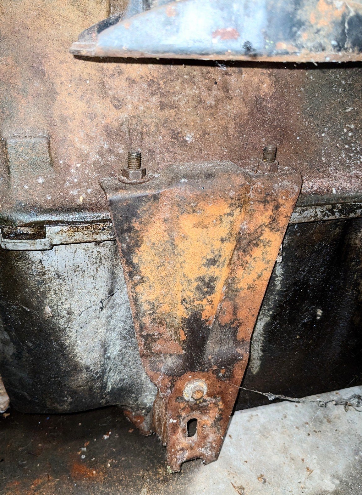

Re: Flammrohr Halter ID 19 B tauschen
Ich hatte den Motor ja gerade draußen (DS21M allerdings, weiß nicht ob der Auspuff der gleiche ist). Vom Krümmer gehen jeweils 2:1 zum Flammrohr (das Stück mit der 90° Biegung dann Richtung Heck?). Bei mir war der Halter angebrochen und er wurde wieder geschweißt. Es waren nur 2 Schrauben unten neben der Schelle am Halter, allerdings ziemlich unzugänglich neben/oberhalb des Auspuff.
Liegend unter dem Auto bestimmt eine noch größere Herausforderung. Wenn wir über die gleichen Schrauben sprechen, kann ich mir nicht vorstellen, daß man durch Luftfilter oder Kotflügel Demontage dort leichteren Zugang hat.

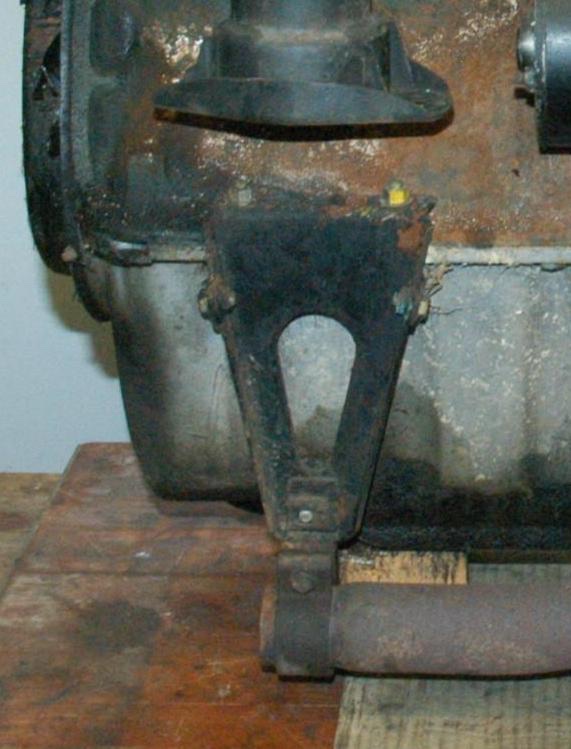

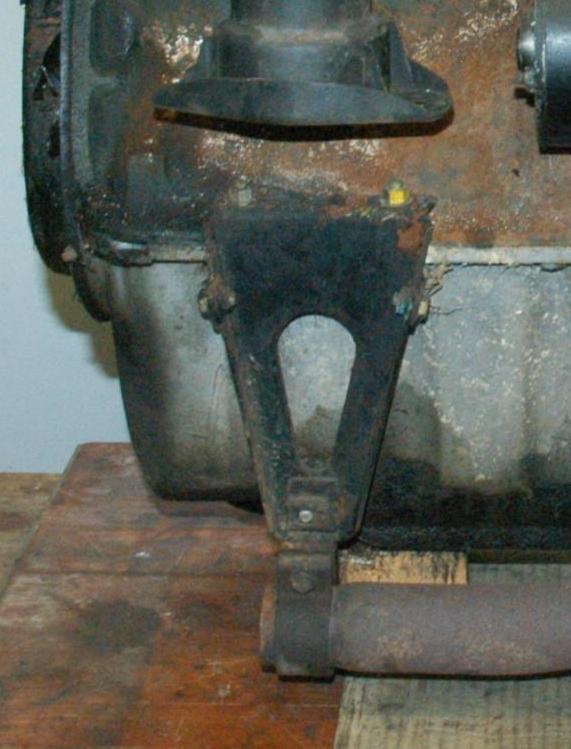

Hallo Stephan,
der Halter wird von oben verschraubt, siehe Bild
- Beiträge: 5146
- Has thanked: 23 times
Stefan hat einen 4-in-1-Kruemmer!
Da sollte es aussehen, wie von Mike gezeigt.
Richtig, es gibt zwei verschiedene Varianten, bei mir ist die von Mike gezeigte Version für den 4-in-1-Ktümmer verbaut. Das hier ist das Teil in neu: https://citroends.net/shop/product/2075 ... 2388#attr=
Aber erst einmal vielen Dank für die Rückmeldungen!
Ich war gerade nochmal auf dem Hof, habe noch einmal von oben in den Motorraum gesehen, bin mit dem Rollbrett ein paar Kilometer (gefühlt) unter dem Auto hin und her gerollt und habe sogar ein paar Fotos gemacht. Ich habe aber keine Idee, wie man in der neuen bzw. der aktuellen Version des Forums Fotos hochladen kann. Die Funktion der Schaltfläche oben über dem Textfeld verstehe ich irgendwie nicht.
Ich bin auf jeden Fall zu dem Schkuss gekommen, dass, wenn man von oben an die Verschraubung heranwill, die Demontage des Kotflügels und des Luftfilters nicht viel bringen dürfte. Statt dessen müsste außer der Batterie und dem Batteriekasten vor allem wohl der Anlasser mit Hitzeschutzblech 'raus. Vielleicht auch zusätzlich der Krümmer - und spätestens hier wird mir das zu viel.
Ich werde das also erst einmal von unten versuchen.
Ich komme ja auf jeden Fall von unten mit einer Knarre und Verlängerung an die zwei Schrauben, die senkrecht von unten durch die Haltespange, den Ölwannenrand und den Motorblock geschraubt sind. Auch die beiden seitlichen Schrauben, mit denen der eigentliche Halter und die Spange verbunden sind, kann man von unten erreichen, wenn da auch nicht viel Raum zum Schrauben ist.
Schwierig sind die beiden Muttern, die von oben auf die Schrauben gesetzt sind und den Halter auf dem Rand des Motorblocks fixieren. Zumindest die vordere Mutter (Richtung Fahrzeugfront) kann ich von unten aus aber mit einem Maul- oder Ringschlüssel (vielleicht auch mit Knarre und Nuss) erreichen und blockieren. Ich habe aber keine Ahnung, wie ich an die hintere Mutter (Richtung Spritzwand) kommen soll. Da ist definitiv kein Platz.
Vielleicht ist aber auch auf der hinteren Schraube von oben gar keine Mutter drauf, denn die Schraube ließ sich von unten ohne Widerstand lösen, als ich das versucht habe. Bei der vorderen Schraube war das anders: Erst war der Halter ganz lose und die Schraube ließ sich einige Millimeter ohne Widerstand lösen. Dann war der Halter plötzlich fest und die Schraube ging schwerer. Also war da wohl oben eine Mutter drauf, die nicht ganz festgeschraubt war und sich mit herunterdrehte, als ich anfing, die Schraube zu lösen. Dann setzte die irgendwann auf dem Halter auf und fixierte den.
Im Notfall lasse ich die Mutter auf der hinteren Schraube einfach weg, ich denke, das sollte auch halten, wenn es nur von den restlichen Schrauben und Muttern gehalten wird....
