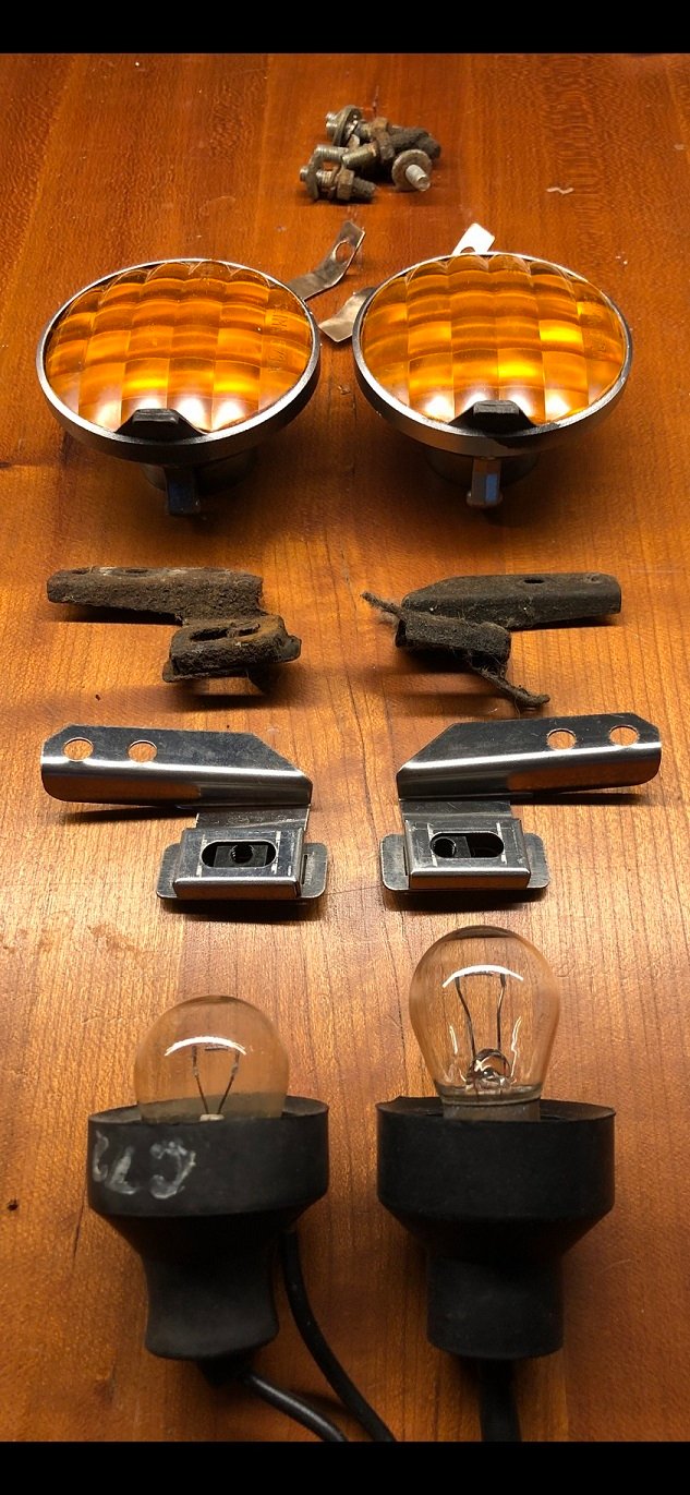

Moin moin,
mir erschließt sich nicht,
1.) wie die Trompeten befestigt werden. Oder werden die nur "aufgeklemmt" und halten dann von allein?
2.) wie und wo so ein hinterer Blinkereinsatz befestigt wird.
Kann mir das jemand sagen oder wo ist das ggf. genau beschrieben?
Und drittens: Auf dem Bild sieht man unten links Originalfassung und Originalbirnchen, rechts Reprofassung und Originalbirnchen. Bei der Reprofassung berührt das Birnchen das gelbe Abdeckglas. Gibt´s hier eine Lösung?
Gruß und Dank vorab
Thomas

Re: Befestigung Blinkertrompeten u. deren Innenleben
Hallo Thomas,
die Trompeten werden in Fahrtrichtung an den Dachrahmen bzw. auf die auf diesem sitzende ZIerleiste geklemmt. Innen werden sie bei noch nicht montiertem Leuchteinsatz an das Kofferraumscharnier mittels der in deinem Bild zwischen Glaesern und Fassungen abgebildeten Metallwinkel geschraubt. Die Kafigmutter nimmt eine Schraube auf, die einerseits die kupferne Haltespange zur Klemmung der Leuchteinsaetze befestigt und andererseits durch die Bohrung an der Lasche im Innern der Trompeten geht.
Das kann man alles weit besser am Objekt zeigen, als beschreiben. Vielleicht hat jemand Fotos von einer Montage?
Hallo Thomas,
auf die Schraube kommt zuerst eine Zahnscheibe, dann die Kupfer(?)feder, dann die Endkappe (oder wie man das nennen soll) der Blinkertrompete. ÜberrollbügelsWenn Du das alles eingefädelt hast, musst Du nur noch die Käfigmutter treffen. Dann kannst Du die Trompete ausrichten, dabei darauf achten, dass sich die Feder nicht unter der Endkappe verklemmt. Schraube festziehen. Die Blinkleuchte oben in die Aussparung einsetzen und nach unten gegen die Feder drücken. Sollte sanft einrasten und ohne grosse Gewalt auch wieder herauszuziehen sein. Ob man die Trompete zum Dach hin abdichtet, keine Ahnung, das Wasser kommt auf jeden Fall in die Regenrinne des Kofferraums. Wichtig ist imho, dass die Kabeldurchführung dicht ist, denn sonst sammelt sich Wasser in dem Hohlraum über der C-Säule - ich bohre da immer ein Loch von unten, damit das in den Radkasten abfliessen kann.
Viele Grüsse,
Viele Grüsse,
