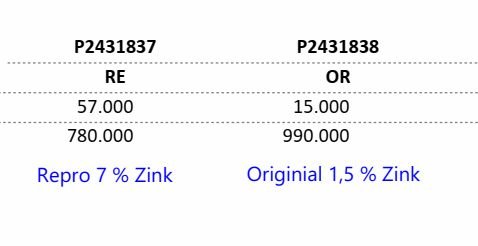

Ich habe eine Analyse machen lassen, sowohl von einer originalen Wapu, als auch von einer Repro. Alle Wapu-Gehäuse sind aus einer Zink-Aluminium-Legierung. Original sind 1,5% Zink drinnen, bei den Repros 7 %. Das erklärt auf jeden Fall die Herkunft des Zinks. Nicht geklärt ist, ob warum sich Korrosionsschutz Zinkoxyde bilden und lösen. Eine Zinkoxydschicht ist eigentlich stabil und wirk passivierend. Glysantin hat sich nicht herabgelassen auf meine Frage bzgl. der Zinkverträglichkeit von G05 zu reagieren.
