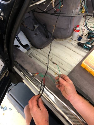

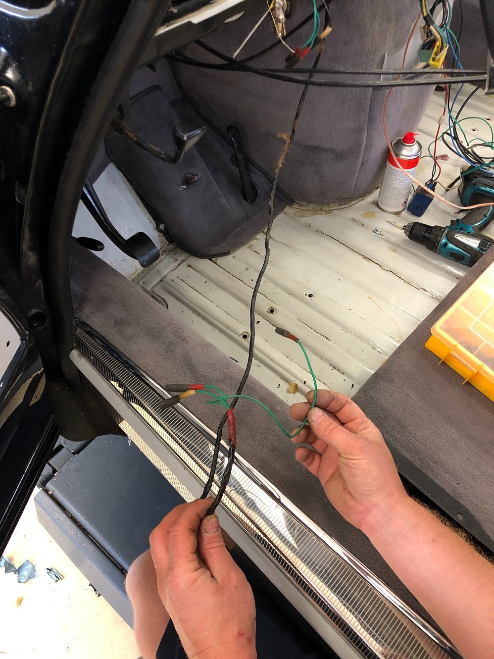

wohin bzw. zu was gehört dieses - für den Bereich des Armaturenbretts - viel zu lange dreiadrige Kabel. Es kommt aus einem Kabelbaumknotenpunkt direkt hinter der Tachoeinheit. Und auf halber Länge dieses originalen Kabels sind Filzmattenreste: Verläuft es an einer der "Fahrerfussraumwände" geklebt nach unten? Und wenn ja, wohin?
Danke und Gruß erstmal
Thomas

Bremslichtschalter und Hydraulikwarnleuchte.
Läuft unter dem Teppich nach unten zum Bremsventil.
Also alles nochmal abzupfen...

Ich hab´s schon fast geahnt bzw. befürchtet. Sofern der Teppich beim Abzupfen kaputt gehen sollte: Ich habe damals beim Teppichkauf zusätzlich etwas Teppich- und Keder-Meterware gekauft ... ich Fuchs. :)
Vielen Dank!
Gruß Thomas
