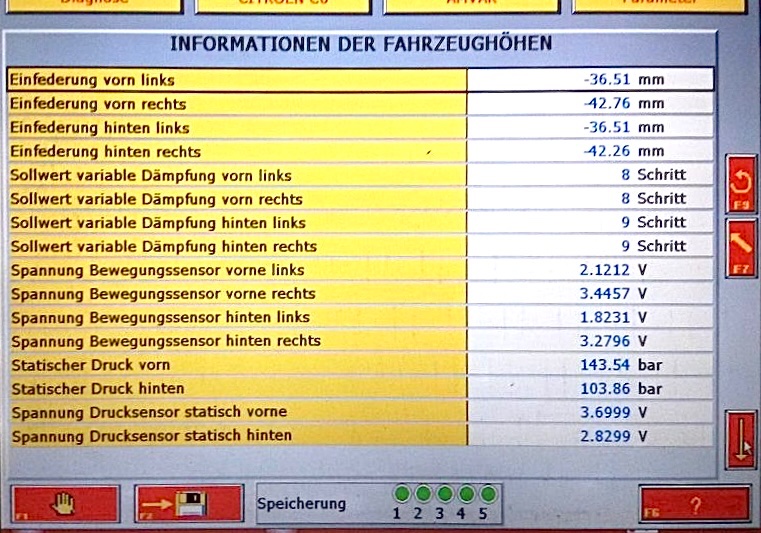

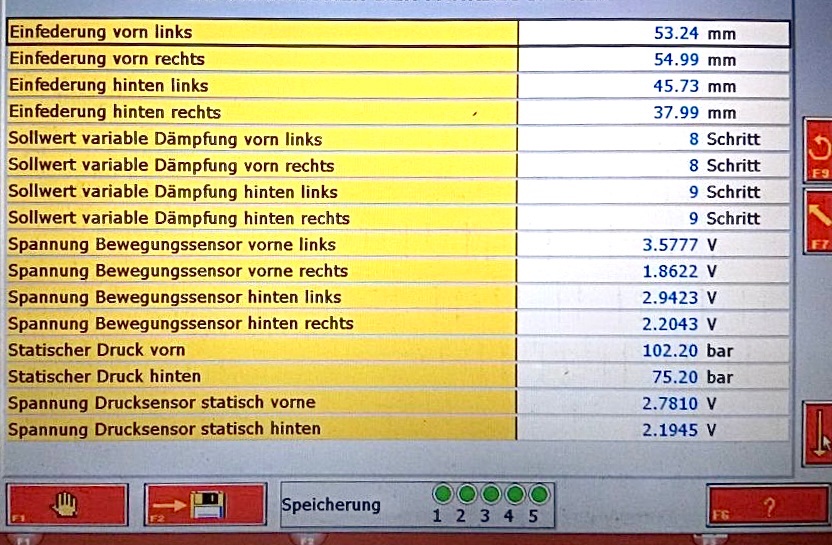

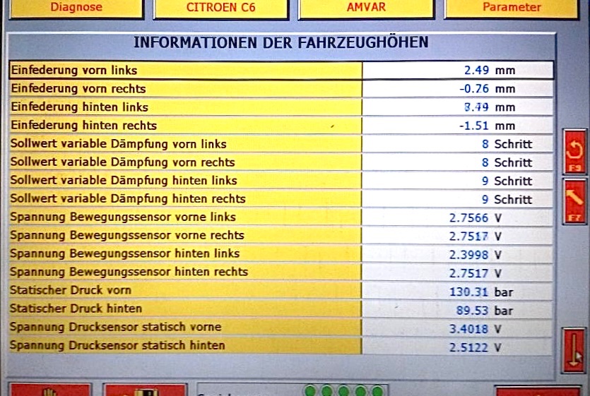

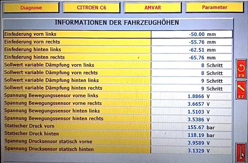

Hier die angekündigten Screenshots:
Niedrigstellung (beim C6 nicht identisch mit der Tiefstellung von Zentralhydraulikern, da nicht komplett druckfrei): Normalstellung: Erhöhte Position (= Zwischenstellung): Höchstellung (beim C6 elektronisch geregelt, daher möglicherweise niedriger als bei mechanischen Höhenkorrektoren):

Tja, man kann Fakten natürlich auch ignorieren…Pit hat geschrieben: Di 27. Aug 2024, 20:10 Ich stimme Tom zu.
Ohne die Anschläge der Federung und ohne Berücksichtigung der geänderten Geometrie ist der statische Druck immer so groß, dass das Fahrzeug getragen wird. Das ist ungefähr der doppelte Tarierdruck. Dann ist die Membran ungefähr in der Mitte. Während es Hochfahrens ist der Druck etwas erhöht.
Die Verhärtung kommt durch die Anschläge
Anhand der Messungen kann man doch eindeutig einen Zusammenhang zwischen Vergrößerung der Fahrzeughöhe und steigendem Federungsdruck erkennen…!?
