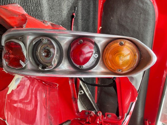

Hallo Schwebende,
im Zuge des Wiederaufbaus meiner verunfallten Ambulance möchte ich auch das verwurstelte Kabelgedönst der Rückleuchten korrekt (teil-)erneuern.
Es geht mir um die korrekte Farbe der Codierungstüllen von Rücklicht, Bremslicht, Blinker und Rückfahrlicht. Die Tüllen sind leider nicht mehr komplett vorhanden. Vom Break habe ich keine Schaltpläne. Die Berline- Schaltpläne sind wohl nicht eins-zu-eins auf den Break übertragbar (?).
Wenn einer von euch mir die Farben mitteilen könnte wäre super.
Dank und Grüße,
Thom

Doch, ist er
Grün, malve, rot, Rückwärts ist wohl schwarz.Grün Position, rot Bremse, malve Kennzeichen.Und ein Massekabel, braune Markierung.Ich baue gerade einen Break, wenn das eine Fahrmaschine ist, würde ich auf Superseal umbauen.Unsichtbar, wasserdicht.
Originalauto natürlich Rundstecker, rote Kabel, schwarzes Bougierrohr.

Servus Doc,
Danke für Deine Antwort.
Rückwärts schwarz, Bremse rot ist klar.
Meinst Du mit "Position (grün) den Blinker (in meinem Fall rechts)?
Kennzeichen (malve) hat meine Ambulance ja nicht in der Rückleuchteneinheit.
Fehlt mir noch das 5W- Rücklichtbirnchen.
Grüße und schönen Feiertag
Thom

Erst nachschaun, dann schreiben.Ich Depp.
Blinker blau, Bremse rot, Standlich grün, Retour schwarz.Kennzeichen malve, Kabel ist linksMasse an den Gehäusen braun.Seiten werden nicht differenziert, rechts und links gleich.
