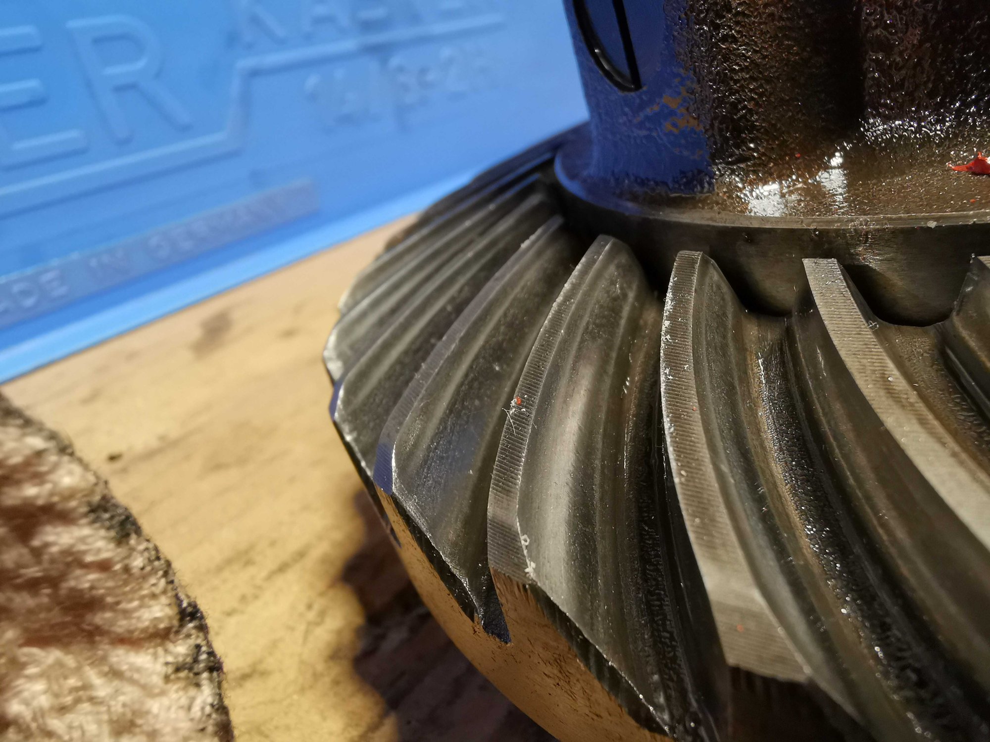

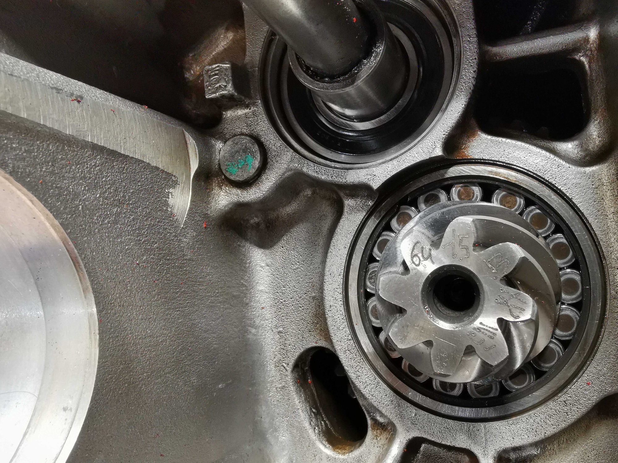

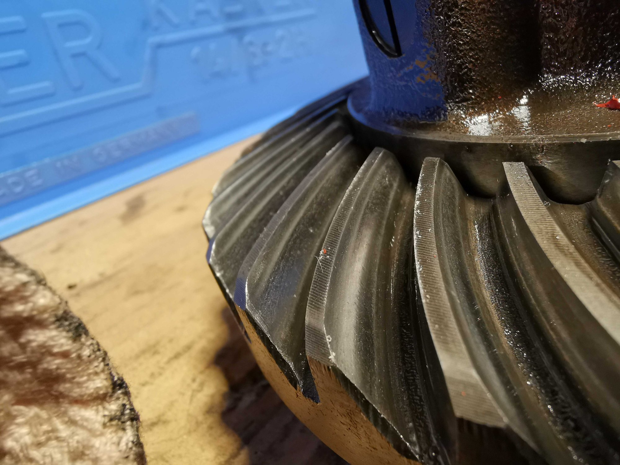

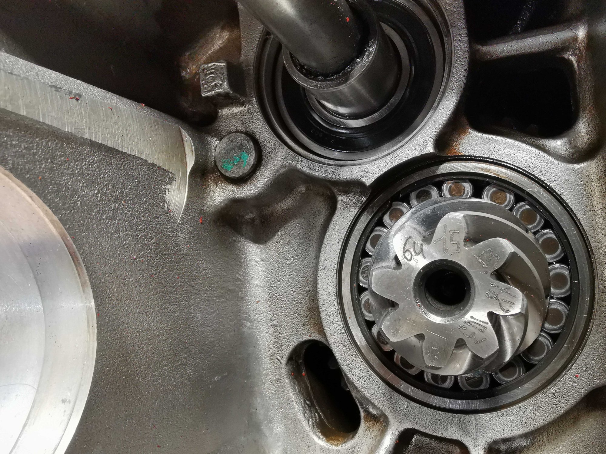

gestern das Getriebe rausgenommen.
Heute zerlegt. Leider ist bis jetzt kein deutlicher Fehler da.
Achsabgänge laufen schön und die Muttern sind fest.
Zahnräder zeigen keine deutlichen Laufspuren. Leichte Spuren am vierten.
Kegel und Tellerrad schauen auch ok aus. Lager links und rechts hatte ich neu gemacht.
Jetzt zerlege ich weiter.
Weiß jemand die Passung im Gehäuse für das Rollenlager beim Kegelrad?
Eine weitere Frage habe ich auch noch, welche Zahl lest ihr auf dem Kopf des Kegelrades?

Ist es 64,15 oder 64,75?
Also die erste Zahl hinter dem Komma.
1 oder 7
1 oder 7

Ich meine es isr ne 1
Aber mit einer Mehrheitsentscheidung werden wir Dir auch nicht wirklich helfen, fürchte ich.
