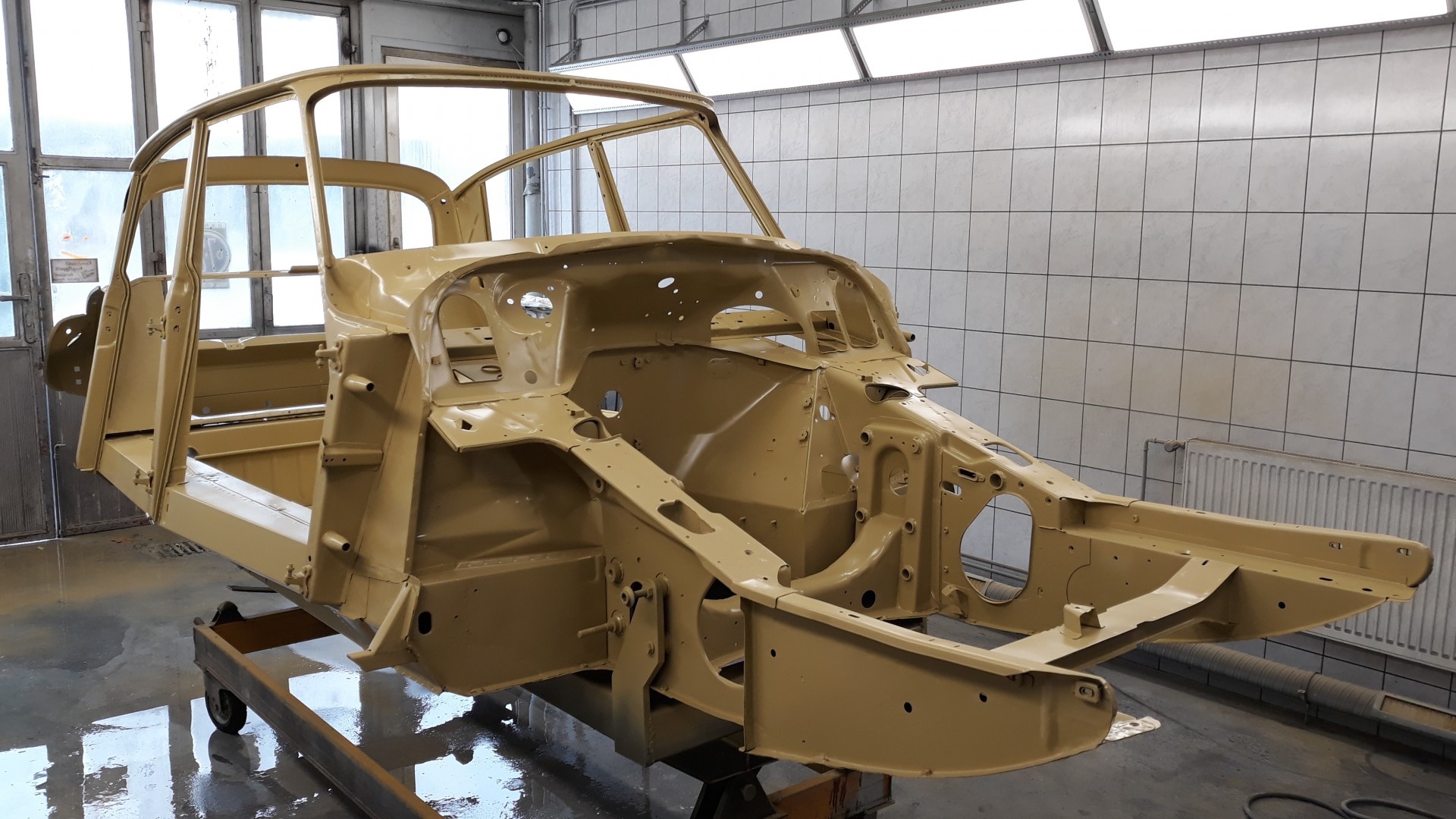

Endet offen. Auf diesem Foto sieht man‘s einigermaßen:
Henning

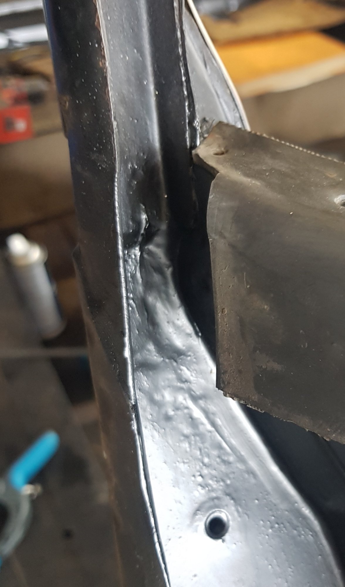

Auf dem unteren Bild sieht es für mich dann „verkehrt“ aus, zugeschmiert ? Ich hatte mich an „offen“ irgendwie auch erinnert, und das macht ja auch technisch Sinn, damit Wasser von oben noch weg kann. Sonst steht die A Säule irgendwann voll (Kondens)Wasser.
Und, auf beiden euren Fotos fehlt dieser Tab, der kleine Winkel, der in Fahrtrichtung nach vorn zeigt, der bei mir auf beiden Seiten zu sehen ist. Was ist dessen Aufgabe ? Das hier ist eine 74er, ist das ein Feature später oder sehr später Chassis ?
Kriegt man das Blech, das ich eingekringelt hab, irgendwo ? Der Arbeitsgang dafür scheint mir 812-7b zu sein ?
Schöne Grüße,

Carsten_SM hat geschrieben: Mo 7. Okt 2024, 03:01 Und, auf beiden euren Fotos fehlt dieser Tab, der kleine Winkel, der in Fahrtrichtung nach vorn zeigt, der bei mir auf beiden Seiten zu sehen ist. Was ist dessen Aufgabe ? Das hier ist eine 74er, ist das ein Feature später oder sehr später Chassis ?
Diese angeschraubten Winkelbleche sorgen dafür, dass die Haube zur Scheibenwurzel hin nach unten gezogen wird. Ein am Haubenscharnier befestigter „Finger“ gleitet beim Schließen der Haube darunter.

Ah, verstehe. Deswegen auch die Langlöcher und die 2 Kreuzschrauben M5. Hab ich heute ausgebohrt, danach per Blechmeißel die „Wannen“ rausgetrennt. Die brauch ich neu, ebenso die „Ohren“, die sich da ans Chassis anlegen. Wo gibts denn letztere ?
