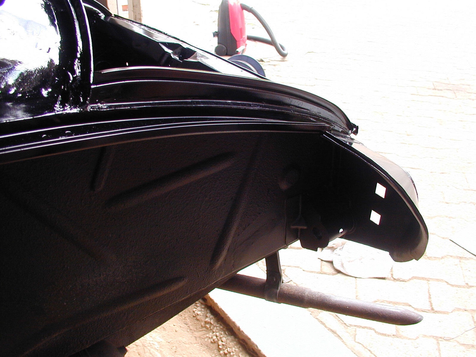

1. Bild / ist die Regenrinne von unten hoch fotografiert:

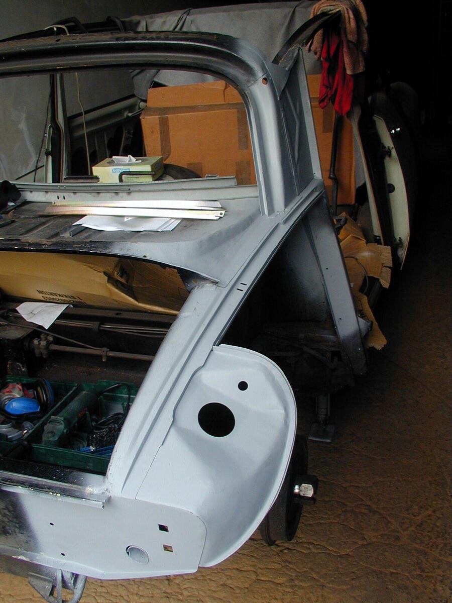

Hier vorm Ansetzen der Leisten:
Und hier danach (habe leider kein besseres Foto):

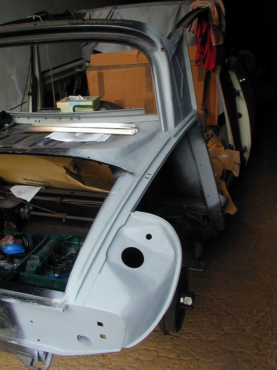

Anbei Bilder. Da sind schon Sedimentlagen von Blech übereinander.
Ich meine zu erkennen- im Original liegt die Rinne auf dem Kofferraumblech, darüber liegen noch Teile der C- Säule und der Bereich unter dem Heckfenster. Sozusagen Sandwich. Frage daher- wie wird die Rinne angesetzt ? Einfach an den senkrechten Teil, der bei mir noch halbwegs übrig ist ?
Dann bin ich ziemlich sicher, das das Blech, welches die Gummileiste für den Kofferraum hält, in die Rinne reinkommt ? Das ist hier so, aber auch klar erkennbar nachträglich gemacht (man hat das Blech nicht gelocht und Mag- oder Wig- verschweißt sondern mit einem Mag den Rand angepunktet).
Am Besten warte ich wohl, bis das Blech da ist, und gucke dann, was damit geht. Aber die Generationen von Metall müssen da raus, da läuft nur Wasser dazwischen und es geht wieder los, grad da über dem Rad.
