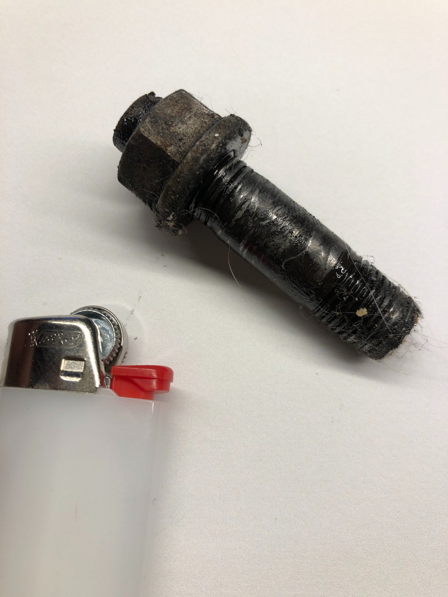

das Trailerbeladen war einfach, dank AHK einfach rückwärts hochgezogen.
Ich hab zwar - siehe oben - von Tuten und Blasen keine Ahnung, aber wenn nach dem Abladen auf dem Trailer diese Schraube zu finden war, scheint mir das Maleur um so schlimmer.
Habt ihr noch weitere Meinungen oder Ergänzungen zu Til´s Diagnose und dem Fund der Schraube? Über zahlreiche weitere Rückmeldungen würde ich mich sehr freuen. Wenn´s nämlich ne größere (finanzielle) Sache ist, muss ich leider schon wieder abmelden und erst mal sparen

der Bolzen mit der Mutter gehört zu der Verschraubung zwischen Getriebe und Gelenkwelle. Wenn da jetzt auf einer Seite alle 6 fehlen, dann gibt es auch keinen Antrieb.

Jürgen,Jürgen hat geschrieben: Mo 3. Mär 2025, 12:20 Hallo Thomas,

Nordlich hat geschrieben:
>>> Die linke Antriebswelle liegt auf der Durchführung (des Chassis) - also alle sechse weg.
Das liegt sehr wahrscheinlich daran das die Stehbolzen mit dem Mutter zusammen als eine Einheit (quasi als Schraube mit Sechskantkopf) verwendet wurden um das Tripodesgehäuse + Bremsscheibe am Getriebeausgang zu befestigen.
Das darf man so NICHT machen. Mann MUSS zuerst die Stehbolzen in den entsprechenden Gewindelöcher am Getriebeausgang montieren und mit dem korrekten Drehmoment festschrauben. Dafür schraubt man auf den Stehbolzen zwei(!) gegeneinander verschraubten/verklemmenten Mutter, die man nach dem Festschrauben des Stehbolzens beide wieder entfernt (ohne den Stehbolzen wieder locker zu schrauben).
Dann plaziert man Bremscheibe + Tripodesgehäuse auf den sechs Bolzen und erst dann bringt man die Mutter auf den Stehbolzen an und schraubt sie fest.
Ich spreche aus Erfahrung, mir ist auch Mal eine Antriebswelle quasi um die Ohren geflogen...
In meinem Fall war der Getriebeausgang schwer beschädigt und musste ersetz werden.
Re: Liegengeblieben ...
Hallo Jint,
"Das liegt sehr wahrscheinlich daran das die Stehbolzen mit dem Mutter zusammen als eine Einheit (quasi als Schraube mit Sechskantkopf) verwendet wurden um das Tripodesgehäuse + Bremsscheibe am Getriebeausgang zu befestigen."
Genau so hab ich´s damals gemacht ... .
Danke für den Hinweis!
