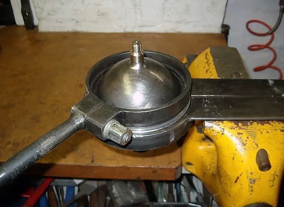

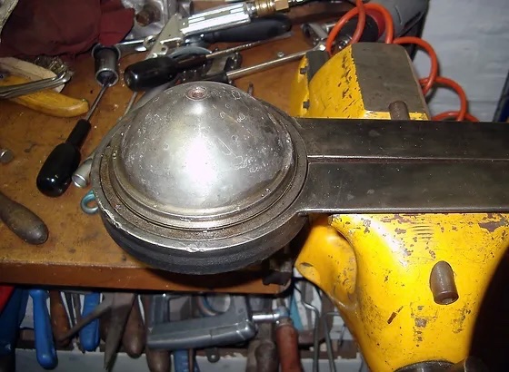

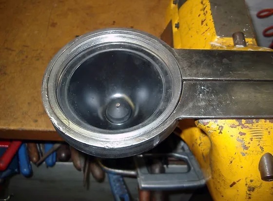

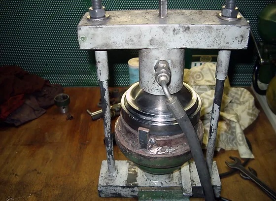

Re: Federkugeln prüfen Berlin
Hallo Ingo,
danke für die Rückmeldung! Waren denn damals im Petermann-Fundus keine Werkzeuge zum Öffnen der Federkugeln enthalten?
Müsste ja sowas hier gewesen sein:
Quelle: https://www.dsclub.at/forum/hydraulik-b ... ederkugeln
Henning
Henning
