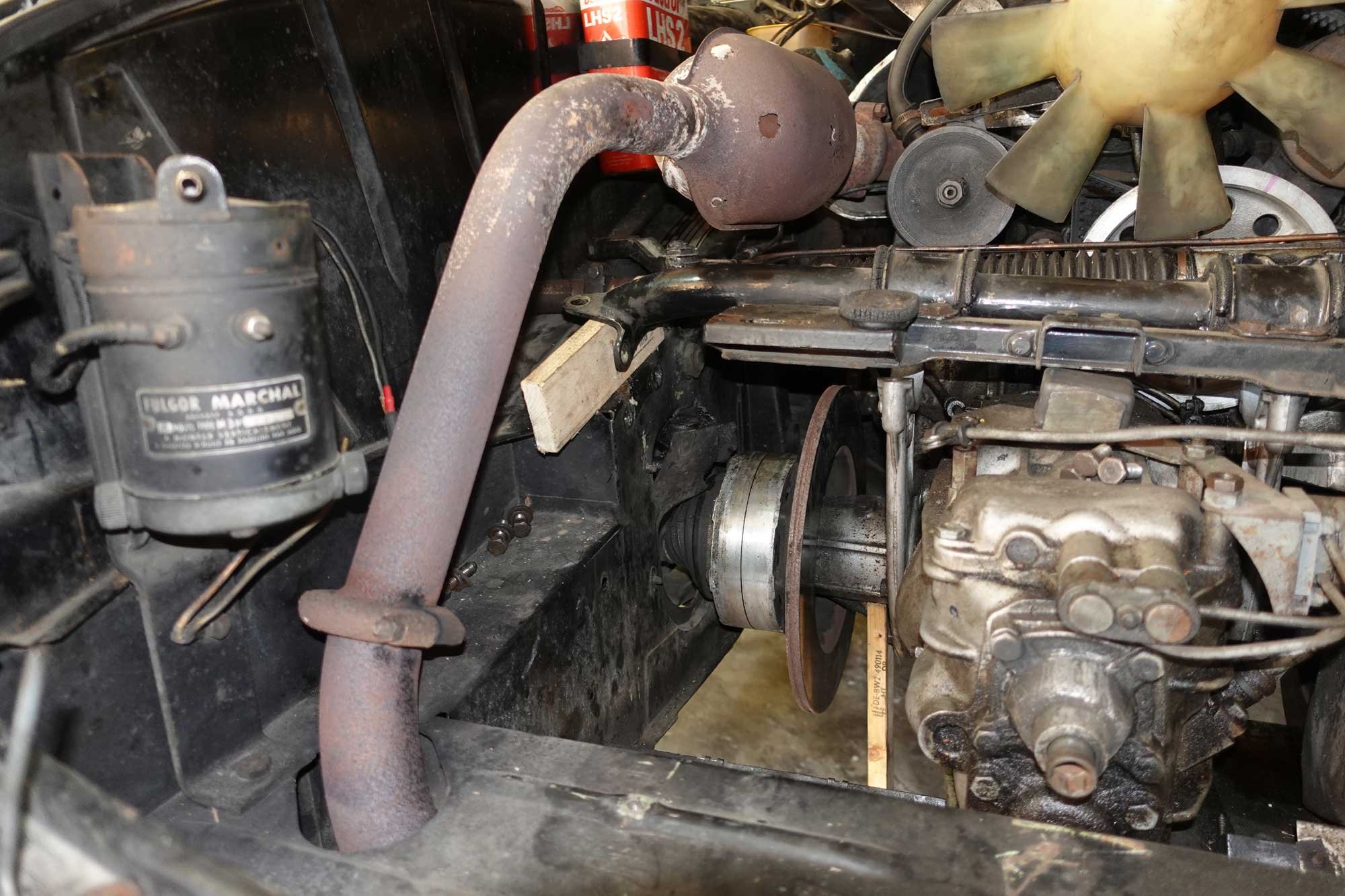

Hallo in die Runde!
Bei meiner 59er DS hat sich ein Standschaden ausgebildet. Beifahrerseitig hängt ein Bremskolben fest. Muss man tatsächlich den Kühler und den Motorträger abbauen, um an den Bremsenträger heranzukommen? Ich habe versucht es so zu zerlegen, aber ich bekomme den Bremssattel nicht heraus.
Danke für Eure Hilfe.

Ob es irgendwie doch geht mit Kühler und Traverse kann ich nicht genau sagen - ich habe es zumindest noch nie probiert oder angedacht und immer alles ausgebaut wenn was an der Bremse zu tun war - die Lenkung muss übrigens auch raus - wenn die Kolben fest sind und revidiert werden müssen, muss auch der gesamte Schwimmsattel ausgebaut werden - es können nur die Bremsscheiben drinbleiben. Der Schwimmsattel muss zerlegt werden um die Träger der Bremskolben auszubauen.

Hallo René,
ich meine, alles muss raus, also Kühler und Traverse, wie in der Reparaturanleitung beschrieben. Die Lenkung definitiv nicht. Du kannst das Getriebe entweder an einen Motorkran hängen oder von unten unterstützen, dazu legst Du Holzkeile zwischen Getriebe und den Teil des Rahmens, der die Auspuffleitung abdeckt. Erst die Traverse am Rahmen abschrauben, dann mit Muskelkraft etwas hochziehen, um die Keile hereinzubekommen. Vielleicht, da bin ich mir aber gar nicht sicher, klappt es rechts auch, wenn man nur die Beläge entfernt (von unten mit zwischengelegtem Holzstück herausschlagen, wenn sie klemmen) und dann versuchen, den Bremstäger nach Entfernen des Verbindungsseils und der vorderen und hinteren Aufhängung irgendwie herauszufädeln. Diese Kacke war einer der Gründe, warum ich meine DS auf LHM umgerüstet habe.

das stimmt wohl wegen der Lenkung - ist wohl ein Automatismus da man dann besser an alles rankommt und die Lenkung auch schnell mal draussen ist - anbei noch die offizielle Anleitung laut Handbuch - viel Erfolg

Ja, danke. der Text ist mir (leider) zu gut bekannt. Ich werde es morgen nochmal mit rausfummeln ohne Handbremsseil versuchen. Ansonsten bastele ich im Kopf gerade eine Verkaufsanzeige. Eigentlich wollte ich ja immer eine 68er Non-Pallas 21 HA.

das Handbremsseil fand ich nie so schlimm - hab immer einen stabilen Schraubenzieher vorne in die Windungen gesteckt und dann mit Druck rausgehebelt auf einer Seite - beim Einbau dann analog - ging immer einfach auch ohne die spezielle Zange, vorher die bremsbeläge raus und die einstellschrauben ganz eindrehen um den abstand zu erhöhen - eine 59er ist doch ein wunderbares auto - würde ich nie mit einer 68er tauschen - oder einfach beide in die garage stellen...

Das ist doch einfach.Das mit dem Handbremsseil und den Federn betrifft doch nur alles ab 66.
Kühler weg, Traverse weg, die Bolzen der Sättel ziehen, die Beläge raus und dann kann man den Aparillo herausfädeln.Das Getriebe habe frech auf dem Auspuffblech liegen, Lappen drunter.Die DAP Bremsschuhe funktionieren gut, kodten Geld, aber besser als zerfressene originale.Silikonfett nehmen, ATE Paste bringts nicht.

Stimmt, Bremssattel bei der Premiere ist echt kein Problem. Und obwohl ein paar Sachen weggeschraubt werden müssen, ist die gesamte Operation doch eher angenehm.

vor 3 Jahren habe ich nur den rechten Sattel herausgefummelt. Der ist relativ kurz nach der letzten Reperatur undicht geworden. wesentlicher Vorteil ist aber nur, dass der Hydrauliktopf bleiben kann.
Wenn bei deiner DS mindestens ein Bremskolben fest sitzt, ist wahrscheinlich die andere Seite auch nicht wesentlich besser.

stimmt mit dem Handbremsseil - bin mit Arbeiten am SM durcheinandergekommen...bei der DS habe ich es immer am Bremspedal ausgehangen und dann kann man es schön aus- und einhängen und vor der Montage der Bremsbeläge auch gut wieder beim Pedal einhängen und einstellenDoctor-D hat geschrieben: Di 17. Jun 2025, 19:31 Das ist doch einfach.Das mit dem Handbremsseil und den Federn betrifft doch nur alles ab 66.
