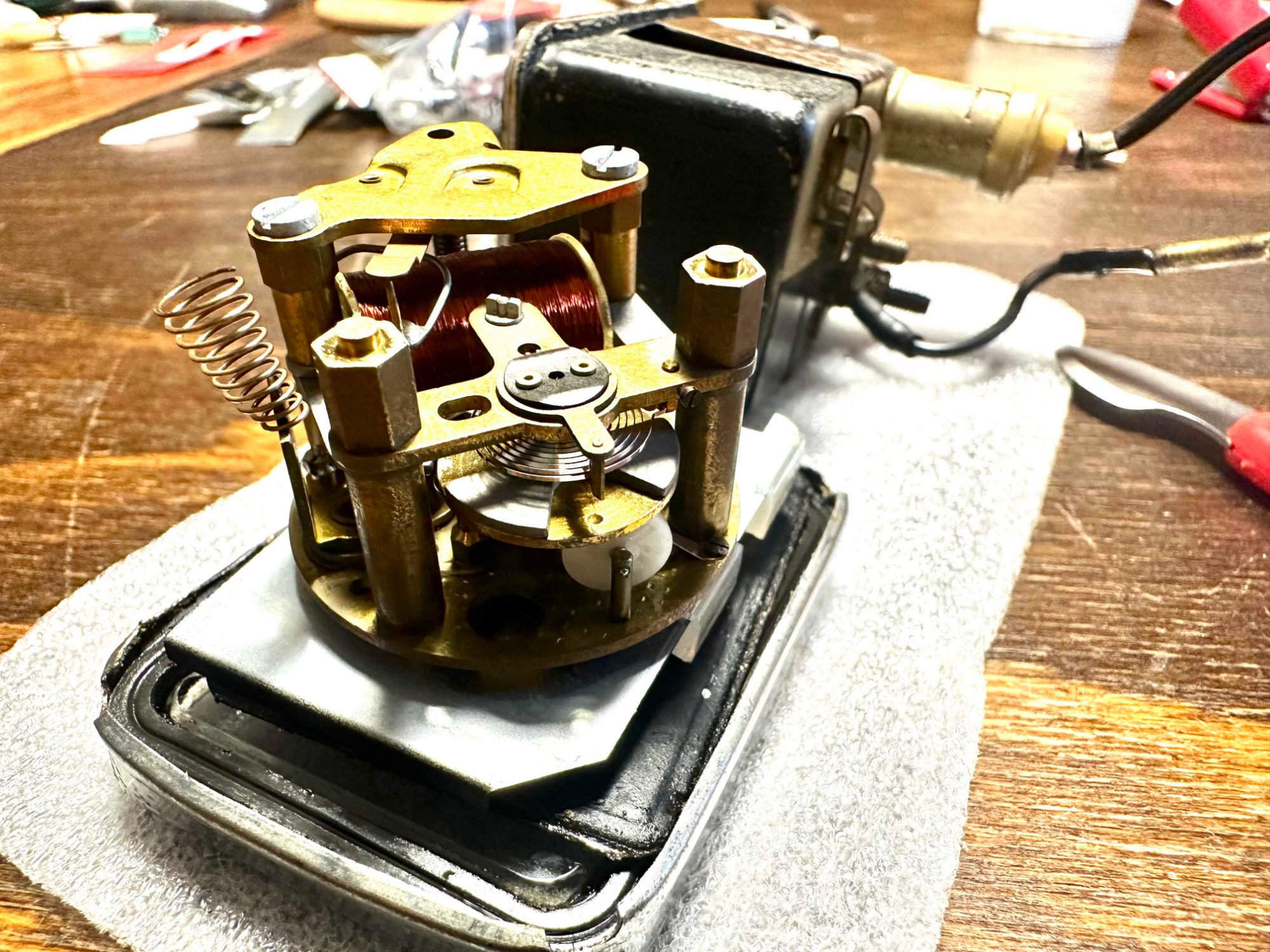

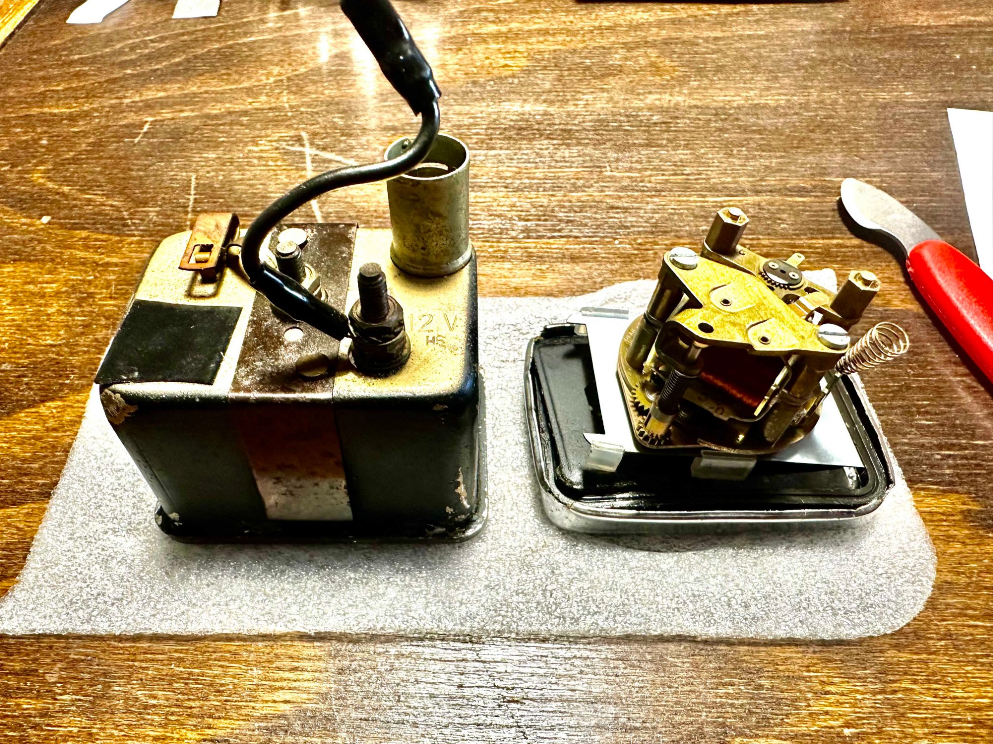

leider geht an meiner Göttin die Zeit wohl spurlos vorüber, jedenfalls funktioniert die eingebaute Uhr nicht.
Kann mir eventuell jemand auf die Sprünge helfen, wie das Teil funktionieren soll?
Wie mir scheint, bekam die Uhr Plus über die Lampe geliefert und Minus über ? und hier ist schon der erste Knackpunkt. Es war nur ein Massekabel angeschlossen. Meiner Meinung nach sollten es aber vielleicht 2 sein? Ich hab keinen Plan wie das Teil funktioneren kann, könnte mir aber über Induktion und die große verbaute Spule so etwas vorstellen.
Wer weiss hier mehr ???

ok, eine kleine Erleuchtung hatte ich schon. Masse ist nur einmal vorhanden in der Mitte der hinteren Box. Dafür benötigt man aber 2 mal 12 V.
Einmal für die Lampe rechts oben und einmal für die Uhr rechts unten.
Jetzt wäre nur noch von interesse wie ich die Spule bzw den Widerstand (?) messen kann, da bei anlegen von 12V sich die gegenüberliegenden Metallteile auf der Unruhe minimal, aber halt nicht ausreichend genug anziehen und wieder abstoßen.

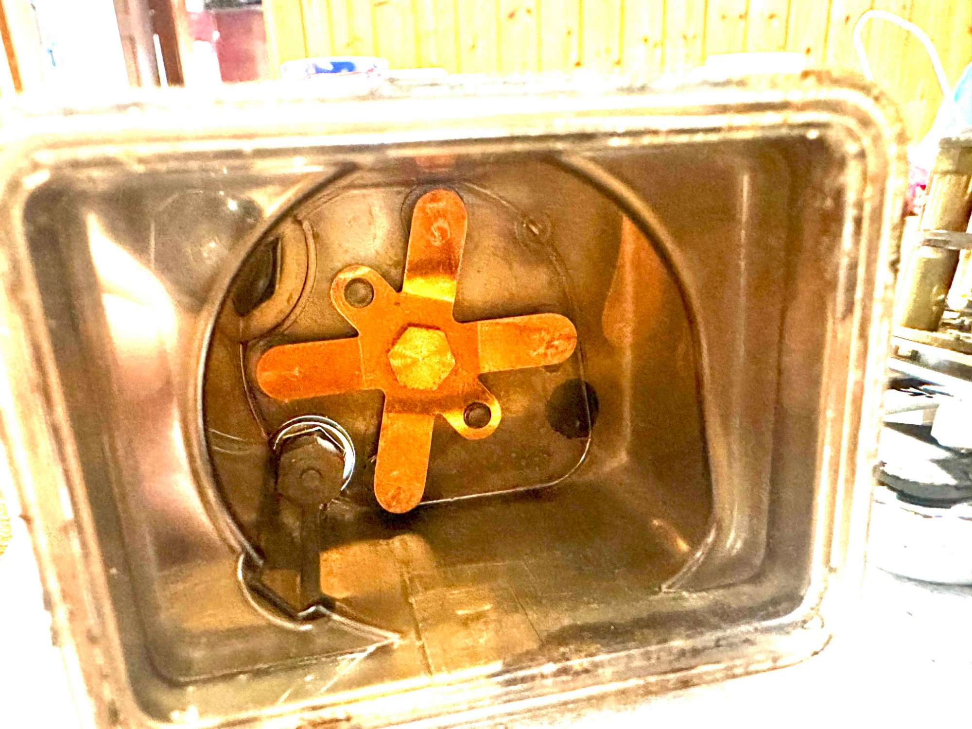

Ich hatte das gleiche Problem bei meiner Uhr.
Das Hauptproblem sind die Kontaktstellen der elekrischen Verbindungen. Nach gründlichem Reinigen und aufrauhen der Kontakte, gab die Uhr die ersten Lebenszeichen von sich. (Kannst du super mit ner 9v Blockbatterie testen.) Bei mir war die Stromübetragung durch die Feder der Knackpunkt. Zu guter letzt habe ich sie unten mit einem Lötklecks festgemacht und oben etwas mit 1200er Papier angeschliffen.
Seitdem funktioniert es tadellos.
Je nachdem, wie lange die Uhr gestanden hat musst du ihr etwas "Starthilfe" durch kurzes vorsichtiges andrehen der Unruh geben. So hat es bei mir funktioniert. Die ersten paar Tage ging die Uhr noch nach, doch jetzt nach 3 Monaten, geht sie wieder richtig.
Und ja, du brauchst 2x plus. Einmal über die Fahrzeugbeleuchtung für die Uhr und einmal Dauerplus.
