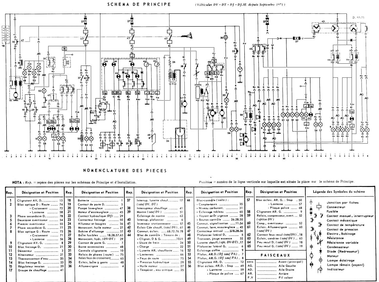

Hallo Carsten, meine DSuper5 aus F hat diese Warnblinkanlage wie du sie beschreibst. Da ich keinen Schaltplan dazu gefunden hatte, habe ich den Schalter mit den Pfeilen in "meinem" Schaltplan eingefügt. Ich schreibe: "mein" schaltplan da ich ein paar Änderungen durchgeführt habe und in diesem Schaltplan dokumentiert.
Für dich ist dann nur der Schalter in Zeile 13 und die dazugehörigen Anschlüße relevant.
Achtung: geänderter Schaltplan!

Ich habs hingekriegt. Wenn man den Schalter mit den 4 Pfeilen genauer anguckt, sieht man, das ein kurzer Kabelstrang dran hängt, 20cm. Da raus kommen 2 Gelbe und 2 Grüne. Jeweils eine Buchse und ein Stecker. Also werden die zwischengeschliffen, und zwar am Blinkerschalter, denn dort ist abgehend gelb = links und grün = rechts. Lief sofort.
Man kann bei dieser Schaltung auch ohne Zündung blinken… passt. Das könnte man so lassen.

Im Brett lose herum lag eine kleine Tonne, mit nur 2 Anschlüssen, komplett umwickelt mit Klebeband hellgrau. Abgewickelt sieht man den Stempel, Cartier Clignotant Warning, 09/74 (!), also ein unbenutztes ? Blinkerrelais ? das man in der Produktion drin hatte, und die D- Umstellung auf WBA erfolgte durch umstecken ? Spannend…. Was macht das da ? Oder muss ich das noch irgendwo zwischenstecken ? Mit 2 Polen macht das aber keinen richtigen Sinn, wobei evtl. das Gehäuse = Masse = der dritte Pol sein könnte ? Allerdings war es nicht angeschraubt, es lag lose unter dem Fach, und speziell die Befestigungslasche war dick eingewickelt und zwar vermutlich seit 09/74.

Das Relais mit den zwei Pole ist das Blinkrelais, Nr.31 auf dem Schaltplan den ich oben angehängt habe.
