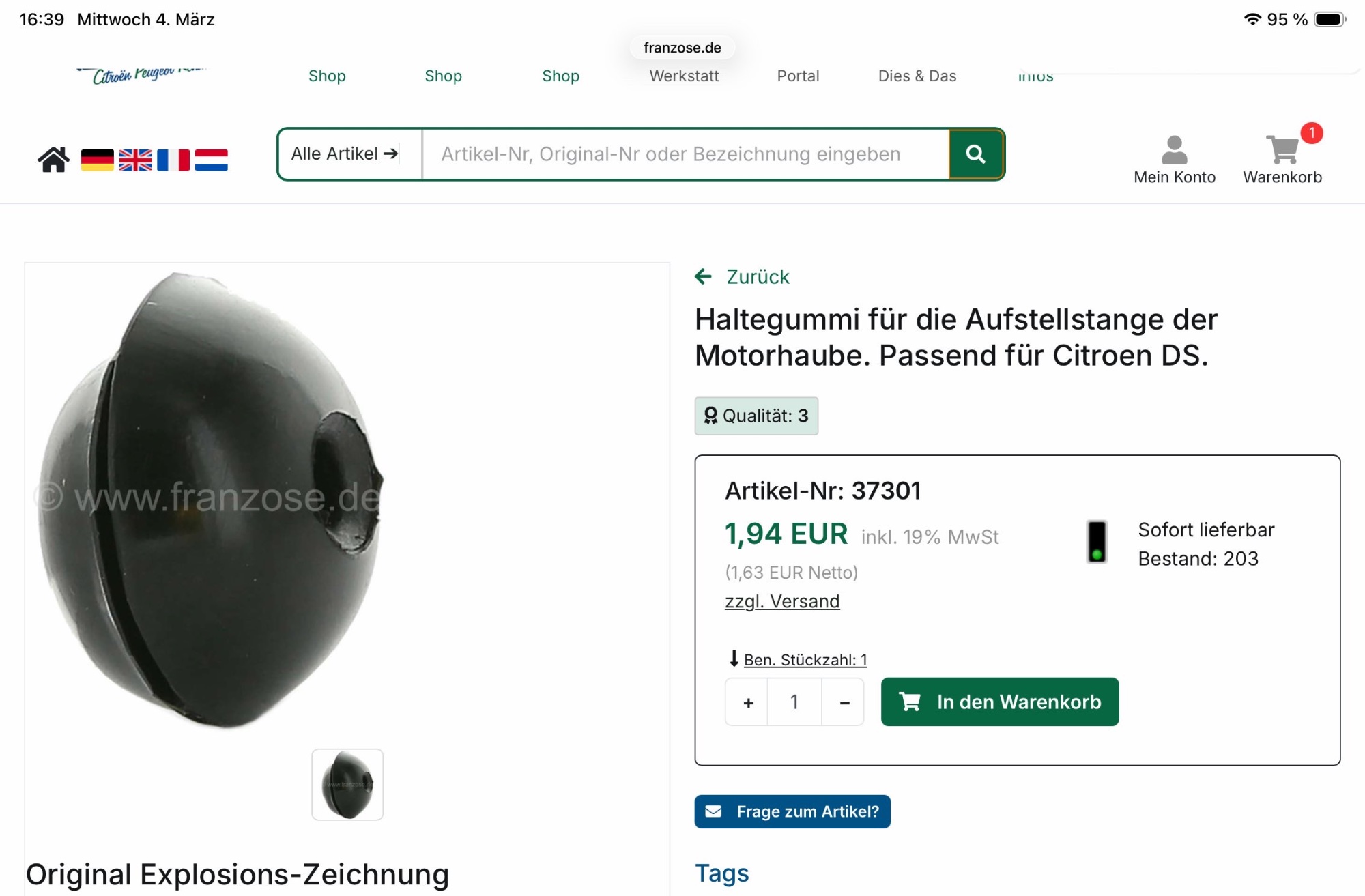

Haltegummi
Haltegummi

Ich würde es in heißes Wasser legen und dann mit Hilfe von Silikonspray einbauen.
Re: Haltegummi
Ich mache es mit der Heißluftpistole warm, dann ist es trocken.Michael Klette hat geschrieben: Mi 4. Mär 2026, 17:57 Ich würde es in heißes Wasser legen und dann mit Hilfe von Silikonspray einbauen.
Re: Haltegummi
Danke.Hat geklappt mit Einweichen. Musste es trotzdem noch ein wenig anschneiden da die Öffnung 1cm kleiner ist als der Durchmesser der Verbindung der Hälften.
Re: Haltegummi
.. das muss sehr stramm sitzen - ansonsten hast du es beim lösen der Haubenstange immer an der der Selben hängen...
