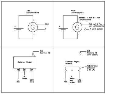

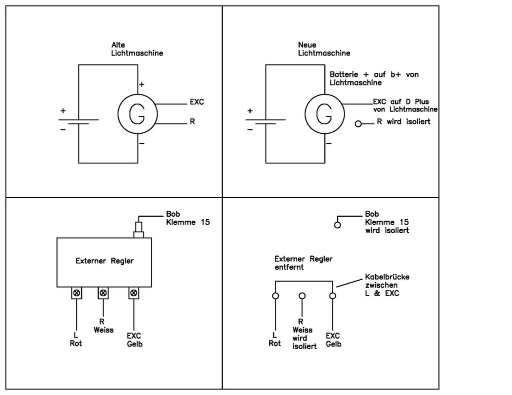

ich bin nicht so elektrik-versiert und möchte auf eine Lichtmaschine mit integriertem Regler umrüsten.
Die DS 21 HA Baujahr 1966 hat eine Gleichstromlichtmaschine mit dem Regler ohne den Bob-Anschluss. Hierfür finde ich keinen Schaltplan. Ist der Umbau überhaupt möglich?
Im Anhang ist ein neuer Schaltplan, der aber andere Belegungen am Regler aufweist.
Bei meiner DS habe ich:
EXC -gelb
BAT-schwarz
DYN-rot
Kann mir jemand einen Tipp dazu geben?
Uwe Menrath hatte mal geschrieben beim Ha wäre ein zusätzliches Relais nötig. Andere haben die Lichtmaschine ohne Relais verbaut und es hat ebenfalls funktioniert, nur eben bei D-Modellen nach Baujahr 67.
Julian
EXC -gelb
BAT-schwarz
DYN-rot
Julian

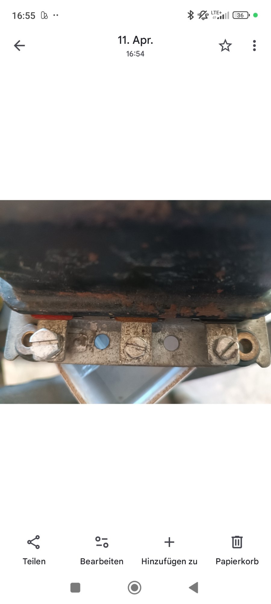

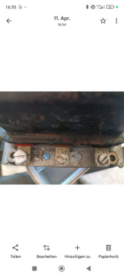

Re: Baujahr 1966 Einbau einer Lichtmaschine mit integriertem Regler
Hier ein Bild vom meinem Regler!
Sollte möglich sein. Ich habe hier (noch) eine 1966er ID19 mit einer solchen Lichtmaschine. Die braucht allerdings eine recht hohe Drehzahl, bis die Ladekontrollleuchte ausgeht.
Hallo Joe,
natürlich ist der Umbau möglich. Klär erst mal das mechanische: Stimmt die Halterung überein, passen die Keilriemen (wg. evtl anderem Durchmesser der Riemenscheibe der neuen Lima) und passt die Spannvorrichtung?
Dann musst Du die Verkabelung ändern. Der Unterschied: Die Gleichstromlima wird über den Rückstromschalter im Regler ans Bordnetz geschaltet, sobald der Generator Strom liefert. Die Drehstromlima braucht wegen der integierten Dioden keinen Rückstromschalter und wird über B+ direkt mit der Batterie (über den Anlasseranschluss) verbunden. Die beiden Leitungen von der Lima zum alten Regler entfallen.
Die Ladekontrollleuchte wird an D+ angeschlossen; dieser Anschluss liegt in der Regel bei stehender Lima auf Masse (Lampe an) und bei laufender Lima auf Plus (Lampe aus). Das sollte eigentlich passen, ich bin mir da aber nicht 100% sicher. Mit dem Starter hast Du kein Problem, denn die Anlasssperre für den laufenden Motor kam erst mit MJ. 69. Das kann man auch nachrüsten, ergibt Sinn, braucht dann aber ein Relais.
(Ohne Gewähr, ich habe den Umbau immer mit originaler DS-Drehstrom-Lima mit mechanischem Regler gemacht).
Viele Grüsse,
Viele Grüsse,
Hallo Julian,
darf ich fragen, ob Dein Fahrzeug wirklich eine Gleichstrom-LiMa hat? Zugegebenermaßen habe ich keinerlei Erfahrungen mit solchen LiMas in D-Modellen, doch Deine beiden Zeichnungen in der linken Spalte weisen eindeutig auf die Verhältnisse bei einer Drehstrom-LiMa hin.
Wie Robert oben schreibt, wird bei der Gleichstrom-LiMa der Akku nicht direkt an B+/31 geklemmt, sondern über deren Regler. Zum einen »misst« der Regler den abgegebenen Strom und begrenzt ihn ggf. zum Schutz der LiMa, zum anderen unterbricht der Rückstromschalter (ein Relais) im Regler die Verbindung zwischen LiMa und Akku bei Stillstand.
Die Drehstrom-LiMas von Paris Rhone und Ducellier, die in D-Modellen verbaut wurden, haben sechs Leistungsdioden eingebaut, drei nach Masse und drei nach Plus. Sie bilden einen Drehstrom-Brückengleichrichter der Konfiguration B6. Die Nachrüst-LiMas mit angebautem Regler haben zusätzlich drei Erregerdioden und die Klemme D+ (bzw. 61 nach Bosch). Die Ladekontrolllampe wird zwischen 61 und Zündungs-Plus (= Klemme 15) angeschlossen. Sie muss für einen ausreichenden Vorerregungsstrom unbedingt eine Leistung von mindestens 3 Watt haben. Ansonsten ist die Angehdrehzahl zu hoch, siehe M. Ferchauds Beitrag. Das funktioniert in der Tat auch ohne Relais. Möchte man jedoch auch den Anlasser-Stop nachbilden, braucht man ein Relais mit Arbeitskontakt. Dessen Spule wird zwischen Kl. 61 und 15 gelegt, die Kontaktanschlüsse einerseits an Masse und andererseits an Ladekontrolle bzw. Anlassrelais, also den Anschluss L im Orignaldesign.
Gutes Gelingen bei der - sehr sinnvollen - Umrüstung!
Beste Grüße, Uwe
