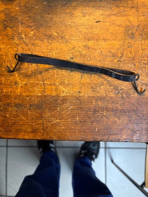

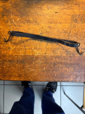

Liebe Gemeinde,
gibt es den Gummi irgendwo einzeln oder weiss jemand einen passenden Ersatz? Da der restliche Gurt noch gut ist, möchte ich nicht gleich 60 € investieren.

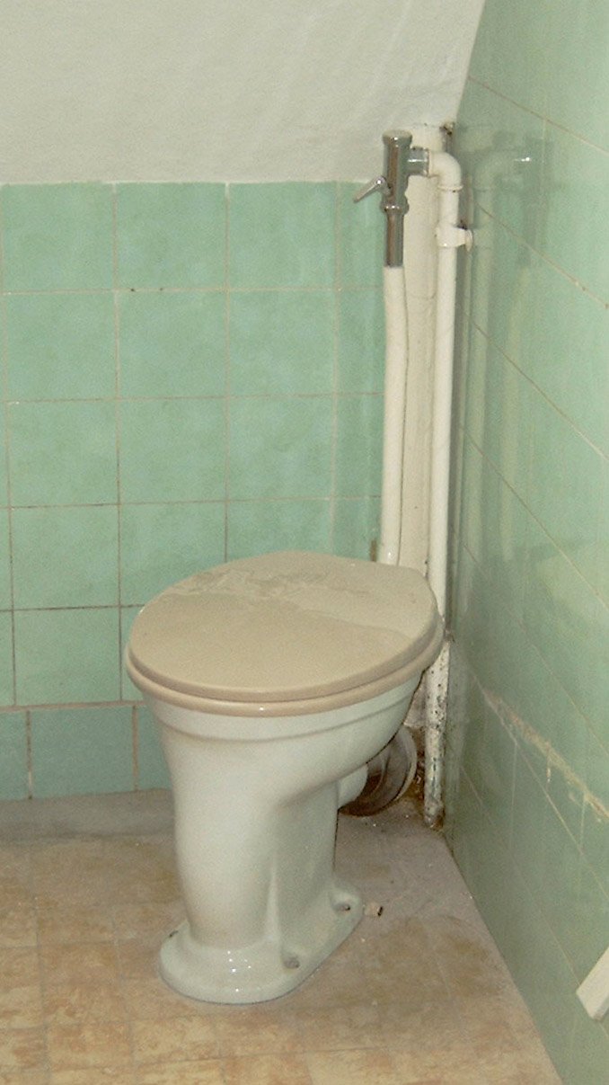

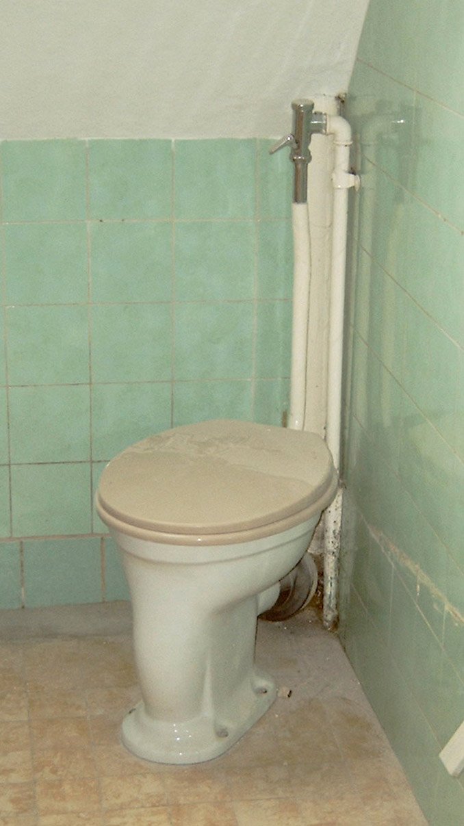

Hallo,Thomas Held hat geschrieben: So 19. Apr 2026, 10:09 Ist Karl (maldini) nicht der Luftschlauch-Weiterverwende-Papst?![]()
völlig OT: und auf dem Bild nur schlecht erkennbar:
der provisorische Abwasseranschluss des wackeligen Klos mit einem Stück Autoschlauchs an ein starres gusseisernes Abwasserrohr.

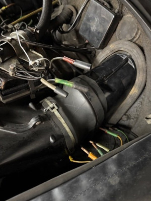

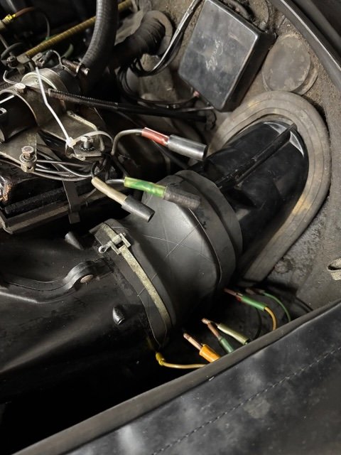

Re: Gummi Reserveradgurt
Ich bin jetzt auch unter die Schlauchverwerter gegangen:
Einmal als Ersatz fuer die eingerissene Original-Manschette der Frischluftzufuehrung:
Und einmal als Ersatz fuer einen gerissenen Haltegummi der Pappschlaeuche im Kotfluegel (entgegen Karls Rat, die Schlaueche so nicht zu benutzen - mal sehen, wie lange das haelt). Da musste fuer die richtige Laenge anschliessen aber noch ein Knoten rein:
