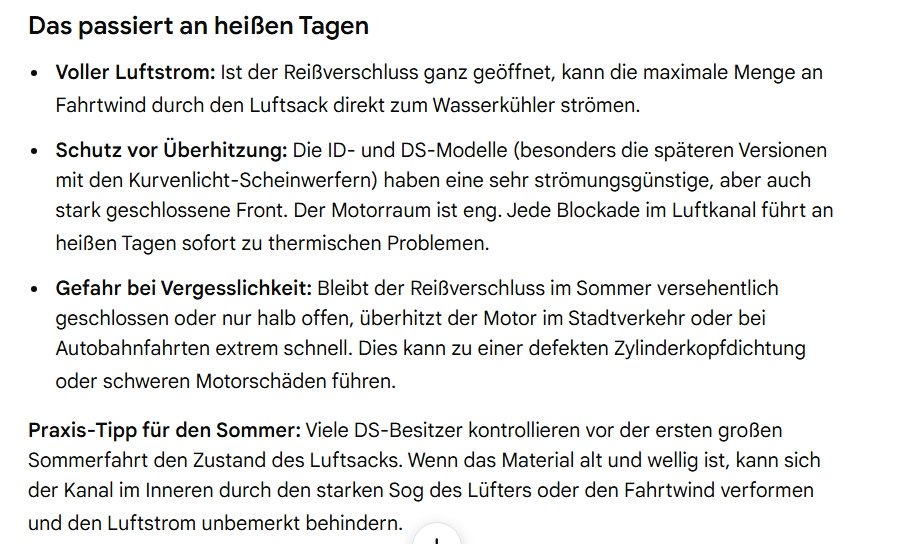

Was sagen meine vielen Follower dazu?

Hallo Hans-Uwe,
das ist m.E. kompletter Blödsinn.
Nur wenn der Reißverschluss geschlossen ist, kann die Luft von unten Richtung Kühler strömen und biegt nicht Richtung Reserverad ab.

Wäre noch interessant zu erfahren, was die Quelle derartigen Unsinnes ist!
Mein mit böswilligen Vorurteilen korrumpierter Charakter vermutet eine künstliche pseudo"intelligenz" als Verursacher...

Zitrönenfalter hat geschrieben: Mi 10. Jun 2026, 11:56 Wäre noch interessant zu erfahren, was die Quelle derartigen Unsinnes ist!
Entgegen deines oben beschriebenen Charakters, liegst du aber richtig. ;-)

Ich vermute, Hans-Uwe wollte uns damit beweisen, dass auch die KI manchmal grob falsche Antworten geben kann.
Richtig?

Christian T hat geschrieben: Mi 10. Jun 2026, 11:25 Hallo Hans-Uwe,
Gruß Christian, der antwortet, ohne Follower zu sein 😉
Hallo Christian,
ja, dieser KI-Blödsinn kann riesigen Schaden anrichten.
Hans-Uwe, der aber sehr stark von der KI-Unterstützung profitiert.
PS: Die Sache mit dem "Follower" muss ich irgendwie wegstecken. Aber meine Follower liegen ja mehr außerhalb des Forums. ;-)

Christian T hat geschrieben: Mi 10. Jun 2026, 12:15 Ich vermute, Hans-Uwe wollte uns damit beweisen, dass auch die KI manchmal grob falsche Antworten geben kann.
Richtig?
100 Pro
