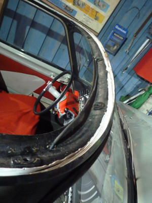

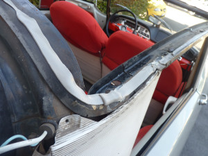

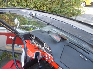

ich habe jetzt alles auf den Kopf gestellt, aber leider habe ich das Foto der original Abdichtung des Daches nicht gefunden. Ich weiß nicht wie oft ich schon Dächer de- und montiert habe. Es war nie ein Problem, die Dächer ließen sich nicht nur perfekt montieren, auch die Demontage ging immer leicht von der Hand. Zum Glück bin ich noch nie in die Situation gekommen, ein verklebtes Dach zu demontieren. Frank hatte ja schon geschildert was das für ein Angang ist. Mein Dachrahmen präsentiert sich nach über 20 Jahren immer noch rostfrei und kerngesund und war auch immer absolut dicht. Bei der ersten Demontage des Daches meiner ID konnte ich tatsächlich noch die originale Abdichtung von Citroën erkennen. Leider weiß ich nicht mehr, wer mir damals den Hinweis gegeben hat, das Karosserieband im Bereich der A-Säule zu doppeln, aber es war im Original auch noch zu erkennen. Im Anhang ein paar Bilder zur Verdeutlichung.
Situation bei der Demontage nach gut 12 Jahren.
Vorbereitung für den Einbau. Im Bereich um die C-Säule habe ich das Karosserieband auch gedoppelt.
Vorderer Rahmenbereich. Der ganze Dachrahmen präsentierte sich immer absolut rostfrei!
