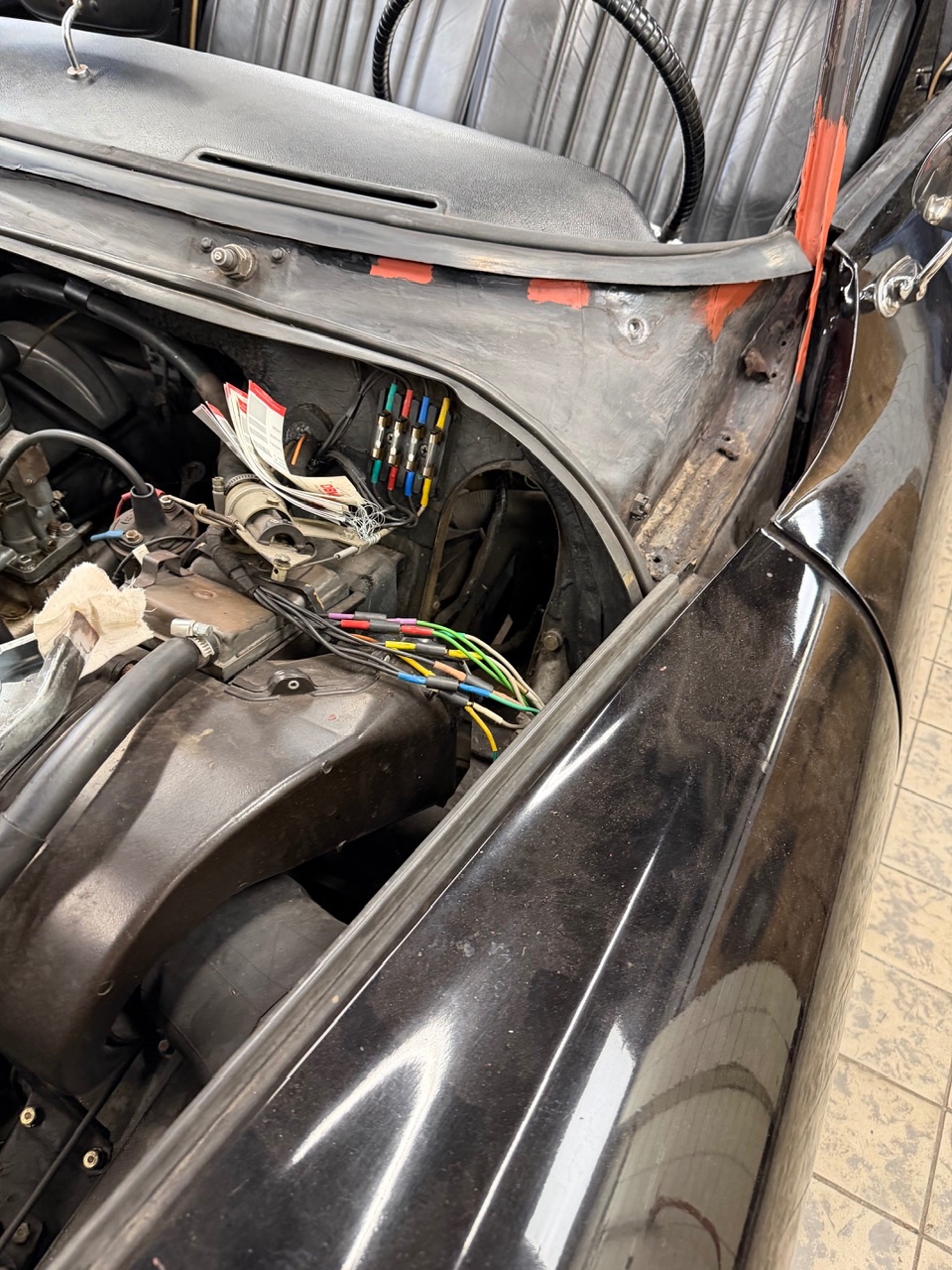

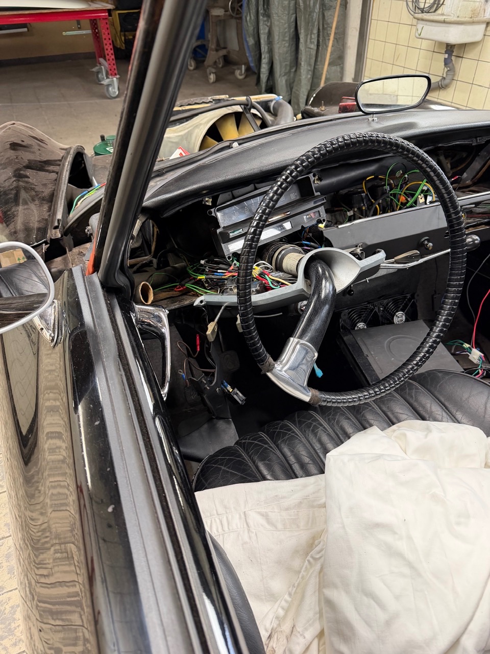

Problemlos ist es, wenn man den Umbau des kompletten Kabelbaums nicht scheut und das gesamte Armaturenbrett tauscht, kostet nur viel, viel Zeit.
Aber man kann natürlich auch in den Tachoausschnitt was eigenes schnitzen ...

Neben dem von Hans beschriebenen Umbauten musst Du auch die Lüftungskästen rechts und links wechseln - inkl. der luftführung, Amaturenbrett etc.
Du benötigst nicht nur den Tacho …
Wenn Du deiner Werkstatt so sehr traust, frag sie doch mal wie oft sie das schon gemacht haben.
Das ist nicht einfach - eigentlich benötigen sie ein Schlachtfahrzeug für den umbau…

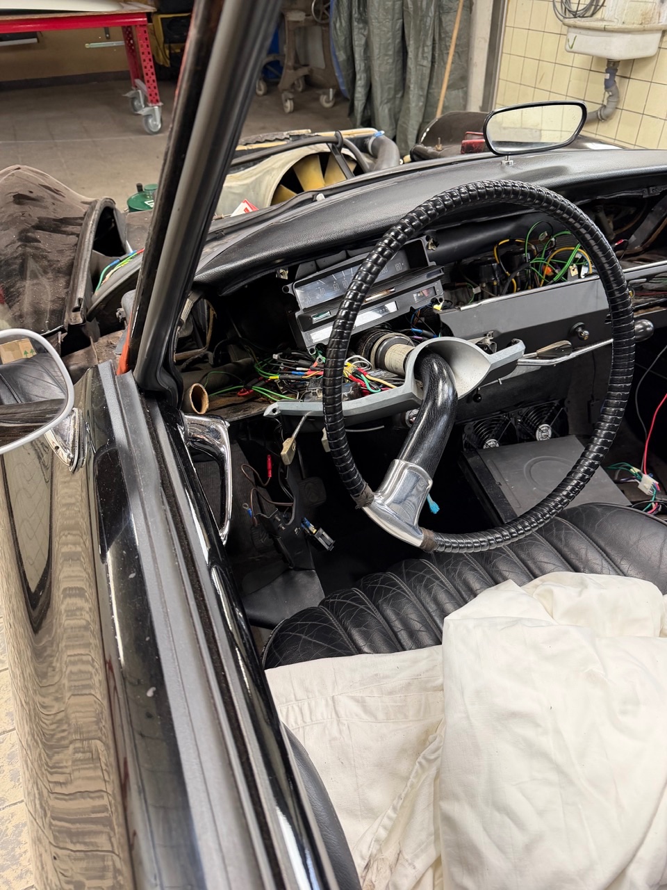

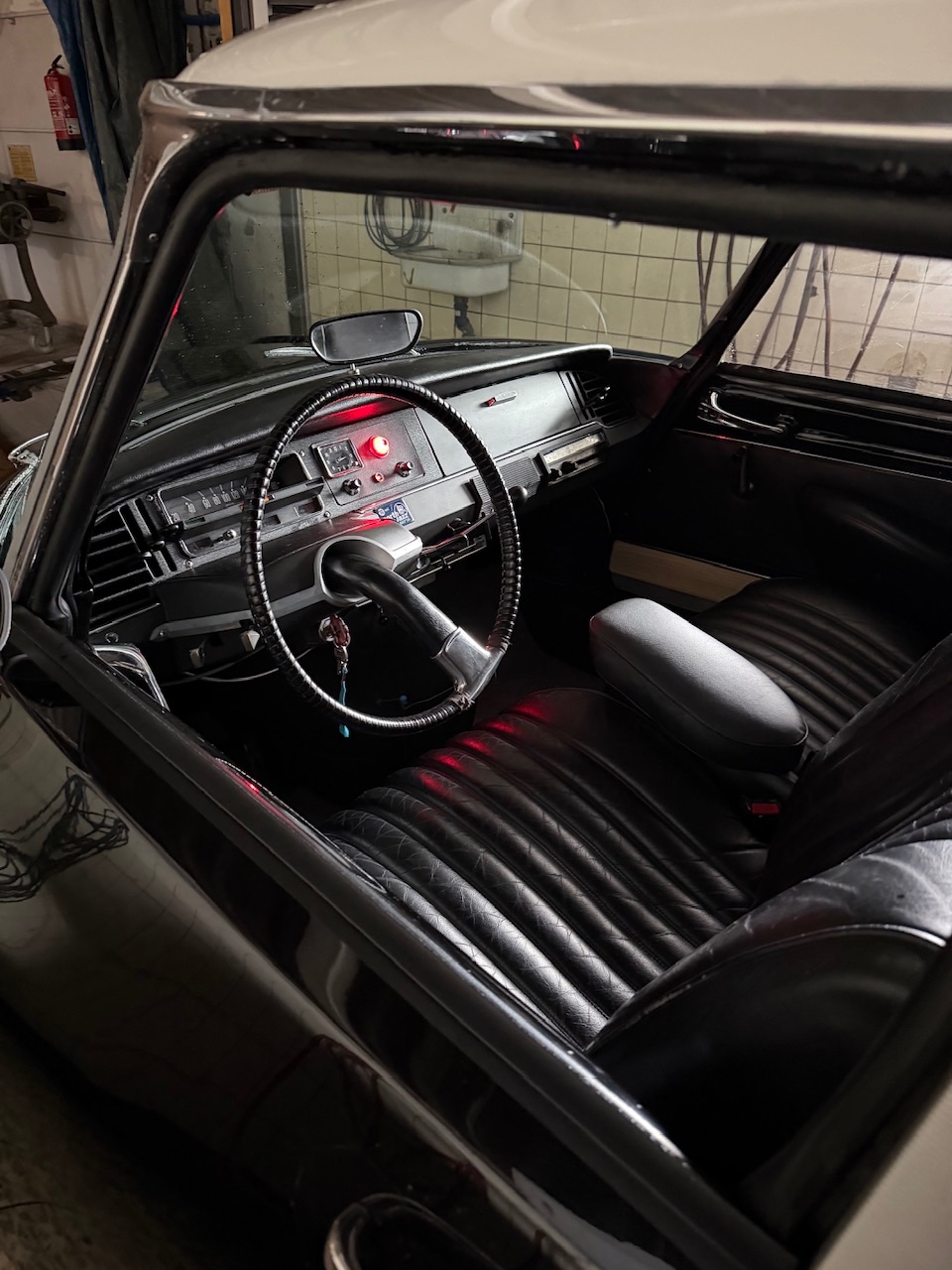

Re: Intakten Bandtacho zum Einbau in DS Super 5 gesucht
Das kannste vergessen.Einmal altes Brett, immer altes Brett.Das Schweissgerät ist dein Freund, genauso die Einziehmutter.
Das ist kein einfacher Umbau, möglich, aber sehr ätzend, bis es wirklich passt.

Hey Doc,
da gebe ich Dir absolut recht …

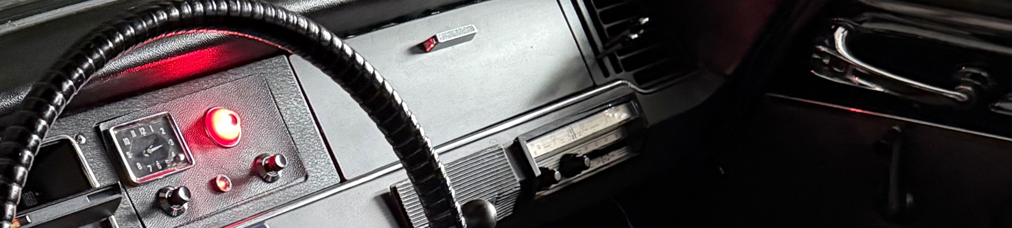

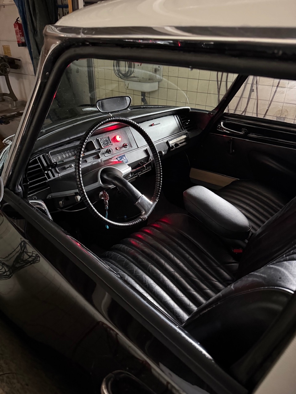

Ich habe vor ein paar Wochen ein 69 auf ein 66 Armaturenbrett umgebaut - das hat mich fast zu Tränen gerührt …
obwohl es im Vergleich ein Kinderspiel ist!
Aber das Ergebnis zählt -
Noch mal hab ich aber keine Lust ..

Hallo Hans,
62-68 hatten luftauströmer aus Blech mit metallhebeln -
Das 69ermodell hat schon luftausströmer aus Kunststoff und die Hebel sind ebenfalls aus Kunststoff. Die Amaturenbretter sind auch leicht unterschiedlich. Mit metallhebeln hat es einen Steg zwischen den Hebeln - das 69er aber nicht!
Lassen sich nicht untereinander tauschen - habe ganz schön geguckt, als ich das Detail bemerkte und bestimmt ein Jahr gesucht bis ich alle Teile passend hatte.
Die Luftausströmer zu wechseln ist keine schöne Arbeit…
Die 62-68er Blechausströmer sind die deutlich bessere und bedienungsfreundliche Konstruktion!
Die (i)konische Leuchte für die Bordspannung ist übrigens einer der Gründe gewesen, warum ich mich seinerzeit in die Wagen verliebt habe - und der stärkste Impuls das Amaturenbrett anzupassen… Aktuell ist aber der Öldruck dort angeschlossen
muss ich noch tauschen.
Grüsse
