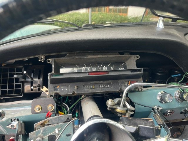

Hallo und schönen Sonntag.Hier ein paar Bilder von meinen Versuchen die Tachoeinheit wieder zu beleuchten.Dimmer schon mal gebrückt is es nicht.
Wie kommt man/Mann an die Birne ran.? Durch Ausbau der Tachoeinheit vermute ich stark.Aber
Problem ich bekomme die Tachoeinheit nicht raus...!!! Für Hilfe dankbar....
Tachobeleuchtung 68er erneuern....wie ?

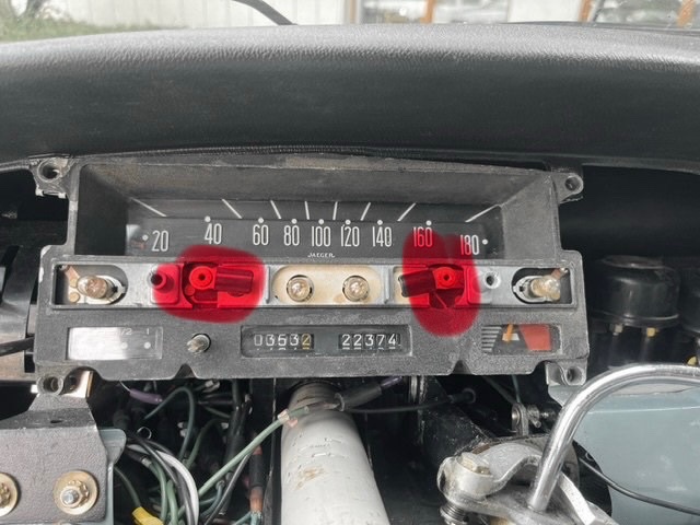

Wie kommt man/Mann an die Birne ran.? Durch Ausbau der Tachoeinheit vermute ich stark..
Da siehst Du alle Birnen bereits. Blinker, Licht in der Mitte die druckkontrolle. Hinter den Messingklammer rechts und links der mittigen Birnen ist die Beleuchtung des Restes verbaut. Die Birnen stecken mit dem Kopf nach innen.

Was geht denn nicht? Komplett tot oder nur einzele?

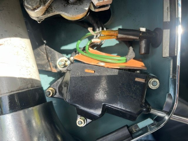

Wenn ich den Schaltplan richtig interpretiere, sitzt der Rheostat zwischen Sicherung und Beleuchtung der Tachoeinhiet bzw. Uhr. Hast Du mal gemessen ob da Spannung anliegt? Wenn da nichts ankommt bringt es auch nix, den Rheostaten zu überbrücken.
Wenn dort spannungsmässig alles i.O. ist, würde ich als nächstes die Masse kontrollieren: Wo bekommt die Tachoeinheit die Masse her? Ist die OK?
Viel Erfolg!
Zum Ausbau der Tachoeinheit fällt mir noch ein: Meine alte ID (61) hat eine geteilte Tachowelle - die muss man erst im Motorraum trennen, dann kann man die Tachoeinheit im Innenraum ausbauen. Guck mal ob das bei den 68er auch noch so ist.
Viel Erfolg!

Hallo Michael,
genau so ist es!
Neben den mittigen Birnen der Druckkontrolle sind hinter den messingknöpfen die Birnen der Amaturbeleuchtung. Sie werden mit einer Feder gehalten - kannst du mit dem Fingernagel bzw. Schraubenzieher anheben. Keine Gewalt anwenden …
Ob Strom ankommt - einfach mit einer Prüflampe checken.
Bonne Chance!
Grüße Karl

Re: Tachobeleuchtung 68er erneuern....wie ?
Schraub den Tacho mit einer Schraube der vier Befestigungen fest oder leg ein fliegendes Massekabel.
Der Tache bekommt die Masse tatsächlich nur über die vier Schrauben und hat sonst ein tolles elektrisches Eigenleben.

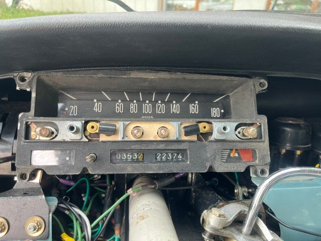

ich habe (bei der 1963er sieht es aber noch etwas anders aus) die Tachobeleuchtung i.e.S (also das, was am "Rheostat" hängt) durch 2 dimmbare kaltweisse LED ersetzt.
War ein Glücksgriff, denn die Lichtfarbe istr angenehm (nicht allzuzu weiss), lässt sich mit dem Rheostatschräubchen feinfühlig regeln, und vor allem kann man die Zahlen wieder erkennen (!) und Nichts erhitzt sich!
Grüße: Bernh
