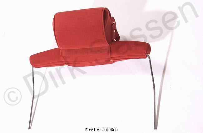

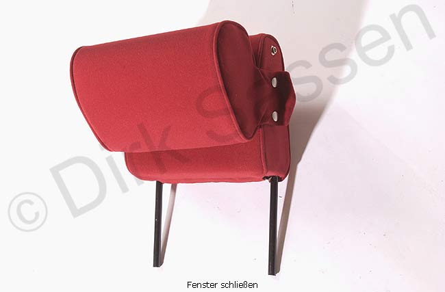

DS/ID Fahrer,
Weiss jemandem ob es diese
http://www.ds-sassen.de/parts/img/414m.jpg
Kopfstützen wirklich original im DS/ID gab? (Ich meine nicht)
Ich kenne (als Original) nur diese
http://www.ds-sassen.de/parts/img/414e.jpg
und alle diese hier
http://www.citroen-ds-id.com/ds/files/D-Headrests.gif
Wer weiss mehr?
gruss
Jint Nijman
und alle diese hier
Wer weiss mehr?
gruss
Jint Nijman

Hallo Jint,
in unserer D Super (Bj. 1972) sind die drin. Ich gehe davon aus, dass sie ab Werk drin waren, denn sie sehen mit dem Original-Bezug ziemlich original aus.
Vielle Grüsse
Vielle Grüsse
mfg
Re: Kopfstützen im DS/ID
Ja diese Ausführung gab es auch mitunter sind die Sitze sogar schon mit den passenden Halterungen ausgerüstet.
Wobei mir die breiten jedoch besser gefallen.

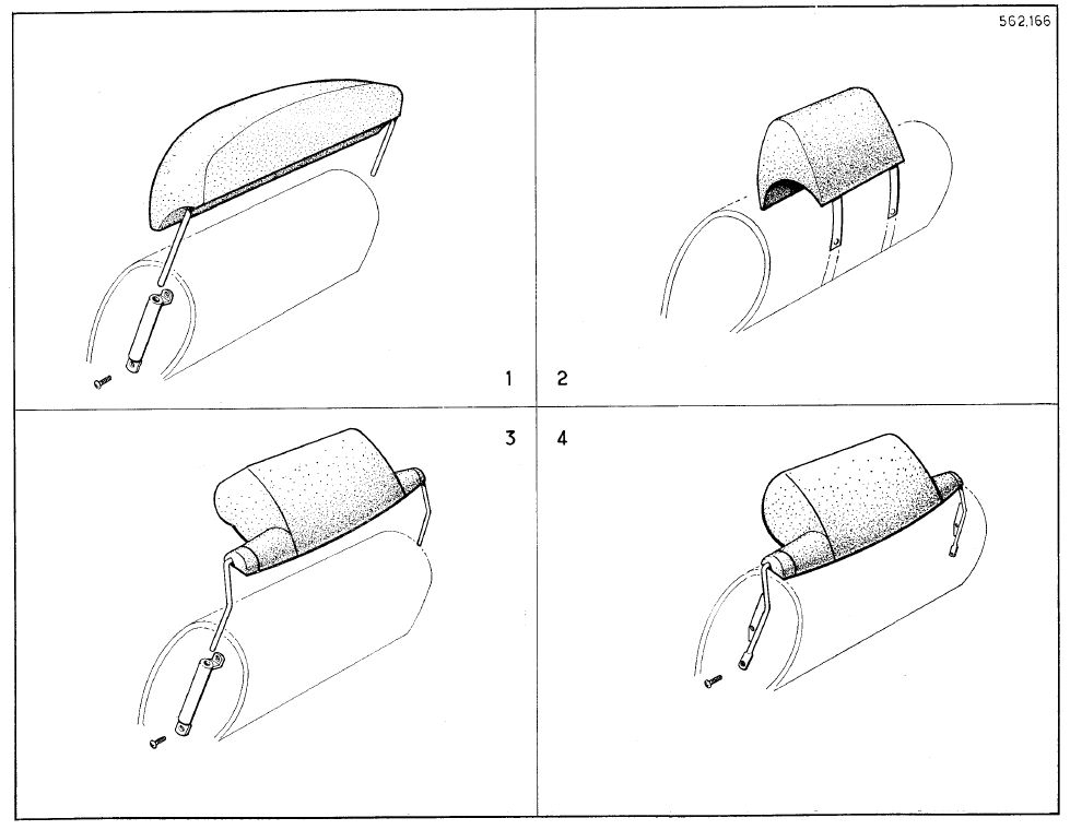

- Beiträge: 1143
Re: Kopfst�tzen im DS/ID
Jint,
wann und in welches Modell gehört Nr. 3 auf Deinem Bild ?
