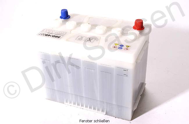

tomsail
Beiträge: 2236
Registriert: Di 4. Sep 2007, 13:45
Re: Leidiges Batterie-Sorte-Thema- Wo? Wer?
Beitrag von tomsail »
lexi schrieb:
>Beim Sassen im Katalog
> steht keine Type, keine Leistung, nur der Preis,
> das ist mir zu wenig für den weiten Weg.
hallo alexander,
bei den batterieen gibts eine "typnummer". durch das bild von sassen:
http://www.ds-sassen.de/parts/img/144a.jpg
weiss man, dass es eine 560 049 ist.
das ist die original-type und folglich ein sehr alter batterie-typ. (55Ah)
der kfz-teilehändler ums eck konnte "560er serie" batterieen nichtmehr besorgen.
aber es gibt für die japanischen autos die 570 024 (oder 57024 je nach hersteller)
die passt sehr gut und hat 70Ah
mit den jeweiligen typnummern sollte es für einen standard-kfz-teilehändler kein problem sein eine batterie herzubekommen. (meiner hatte die 570 024 sogar vorrätig)
