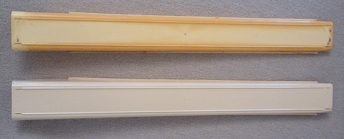

So,
da bei meiner DS die oberen Verkleidungen ganz fehlten (wegen Gurt-Umbau) und die Dinger am Markt alle beschädigt und total vergilbt sind, mussten auch diese reproduziert werden:
Oben das seltene, unbeschädigte Original, das mir Ralf freundlicherweise zur Verfügung gestellt hat, darunter die Kopie.
Farbton (durchgefärbt) ist auf die untere B-Säulenverkleidung abgestimmt: Letztere hatte ich innen angeschliffen und da kam ein heller Elfenbeinton zum Vorschein. Habe den entsprechenden RAL-Ton rausgesucht, so dass man eine einheitliche Farbe für alles hat.
Unnötig zu erwähnen, dass die neuen nicht so spröde sind und daher endlich auch ohne Samthandschuhe verbaut werden können.
Kompletter Bericht zu den B-Säulen Verkleidungen folgt die Tage....
Gruß,
Ekki
