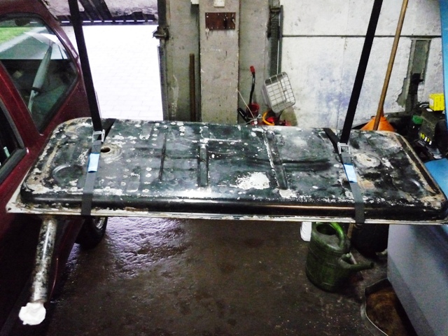

Beitrag von uvlight »
Das Thema Tanküberholung ruft immer wieder die gleichen Beschreibungen auf den Plan, nämlich Schrauben, Glassplitter, Kies o.ä. in den Tank und schütteln, besser noch auf einen Speismischer binden! Das mag bei einem Motorradtank funktionieren, beim Autotank zumindest nicht, wenn er wie unsere Tanks aufgebaut ist. Nun hab ich vor der beschriebenen Aktion alle Möglichkeiten durchgespielt.

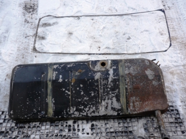

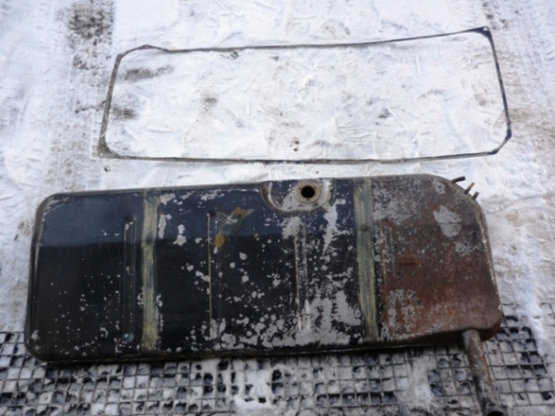

[attachment 6566 1Randabgeschnitten.JPG]
Bild 1 zeigt den nahe an der Originallinienschweißnaht abgeschnittenen Rand. es bleibt je Tankhälfte eine kleine waagerechte Kante, welche später leicht im WIG-Verfahren wieder verschweißt werden kann. Im Bereich des Einfüllstutzens sieht man schon Rost, Folge von Verdunstungskühle des Benzins.

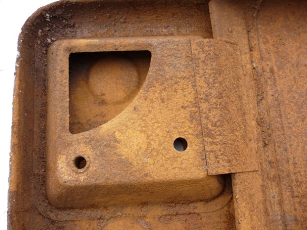

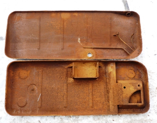

[attachment 6567 2innen.JPG]
Bild 2 ist der Anblick von innen, welcher mich sehr erschreckt hat, da das Auto angeblich die letzten 10 Jahre in einer Halle gestanden haben soll. Es zeigte sich auch ein erheblicher Unterschied des Rostangriffs zwischen Bezin- und Luftbereich.

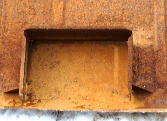

[attachment 6568 3beruhigterBereich.JPG]
Bild 3 erklärt schon ein bischen, warum es beim Schütteln immer leiser wurde ! Alle Schrauben versammelten sich in diesem Fach, welches im Normalbetrieb verhindert, dass die Pumpe Luft zieht und auch bei wenig Sprit dieser hinter dem kleinen Schrägschott bleibt.

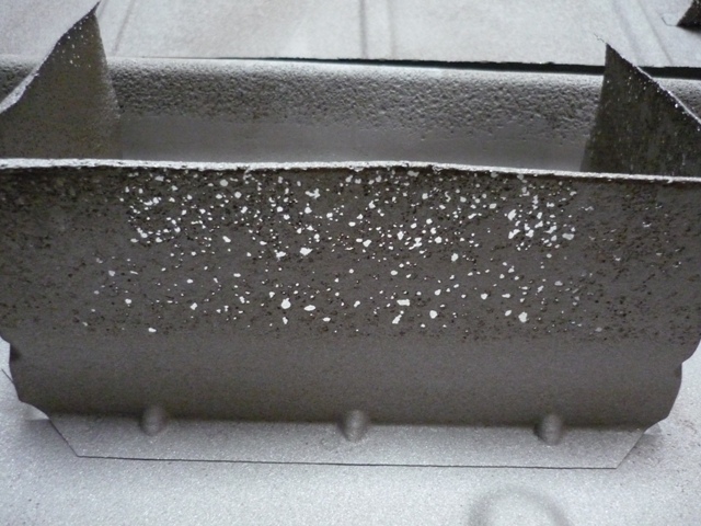

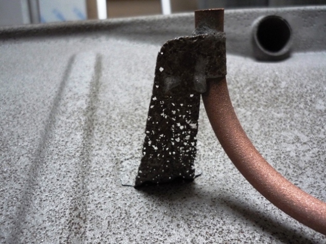

[attachment 6569 4SchlingerschottTankgeber.JPG]
Bild 4 ist das Schlingerschott, welches den Geber vor allzu ungestümem Benzin schützt. Bei mir ist die Tankuhr aber dennoch immer leicht in Bewegung, da dieses Schott etwas "durchlässiger" als serienmäßig ist.

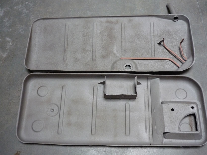

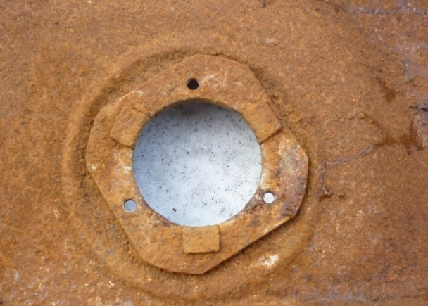

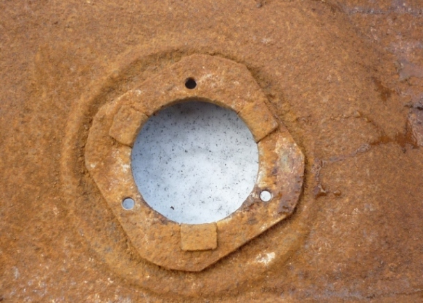

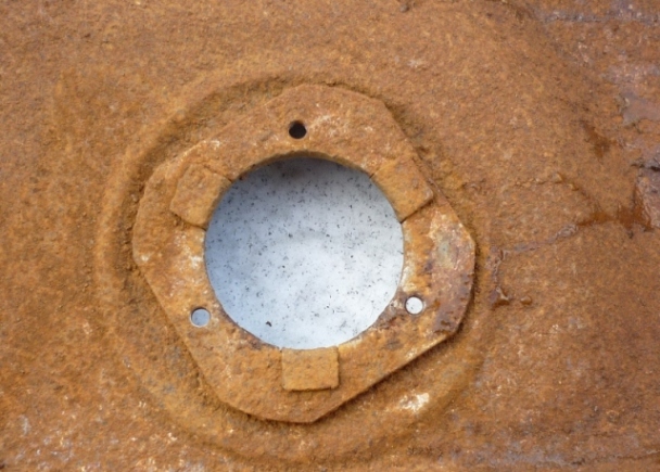

[attachment 6570 5gestrahlt.JPG]
Bild 5 innen und außen gestrahlt, erkenne ich das Ausmaß des Rostfraßes, besonders im ehemaligen Bereich ohne Benzin. Sehr tiefporig ! Nach ein paar mechanischen Proben (Hammer und Schraubenzieher) und dem Wissen über die Fähigkeiten von POR 15 entscheide ich: er wird weiterbenutzt ! Hier sollten die Leser, für die solche Materialeigenschaften absolut nicht mehr tragbar sind, nicht weiterlesen ! ! !

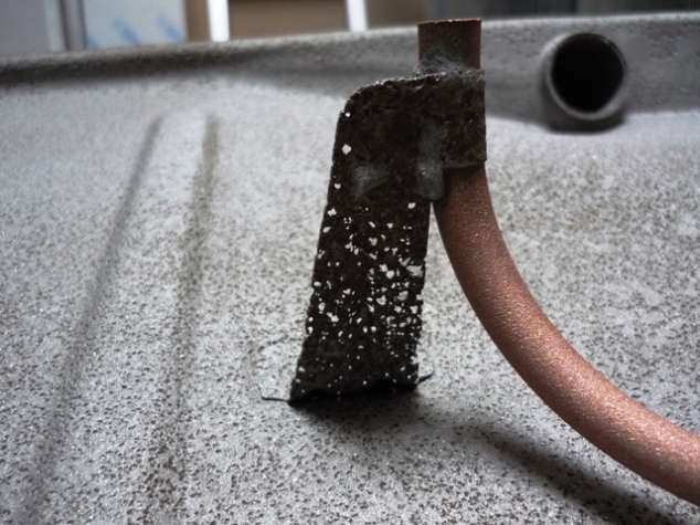

[attachment 6571 6FhrungfrAnsaugschlauchoriginal.JPG]
Bild 6 zeigt noch deutlicher die Schlacht zwischen Ferrit und H²O, hier fand der Angriff aber auch von 2 Seiten statt !! Das Rohr ist nur die Führung des Ansaugschlauches, welcher bei mir sehr schwer rauszuziehen ging. Um später beim reinschieben nicht auf halber Höhe steckenzubleiben und dadurch immer nur den halben Tank leerfahren könnte, s. Bild 7.

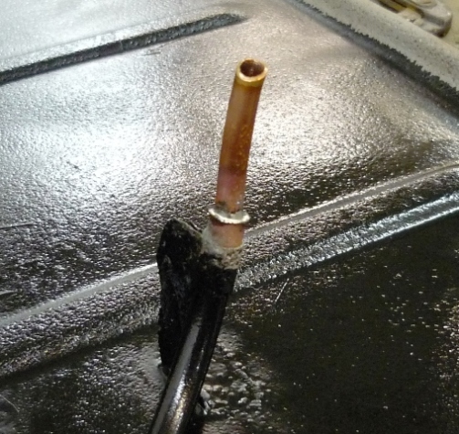

[attachment 6572 7FhrungverlngertnunAnsaugrohr.JPG]
Bild 7 die ehemalige Schlauchführung ist nun Ansaugleitung und endet exakt in dem Filtereinsatz am Tankboden.
[attachment 6573 8deutlicherkennbarerFllstand.JPG]
Bild 8 das etwas durchlässige Schlingerschott des Tankgebers. Ich hätte das erneuern können, aber auch hier wurde einiges durch POR 15 verschlossen.

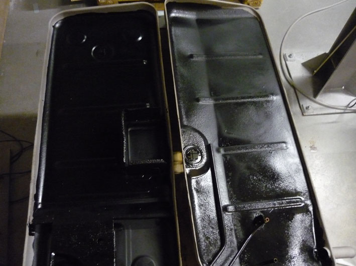

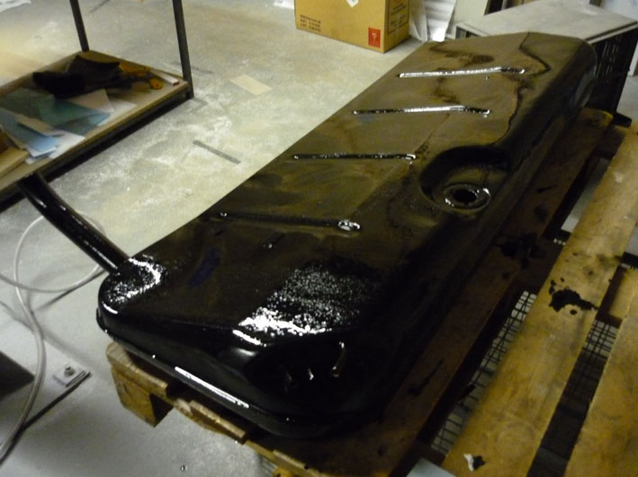

[attachment 6574 9innenbeschichtetohneSchweibereich.JPG]
Bild 9 zeigt die Tankhälften innen mit POR 15 satt (!) beschichtet. Die Randbereiche habe ich ca. 2-Fingerbreit freigelassen, um Schweißbeeinträchtigungen und unkontrollierbare Beschädigungen der Beschichtung zu vermeiden.

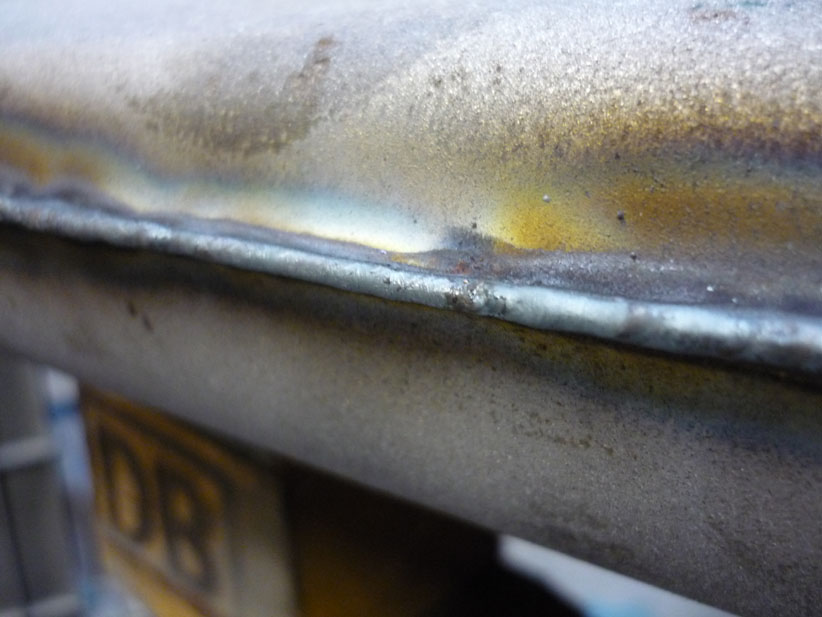

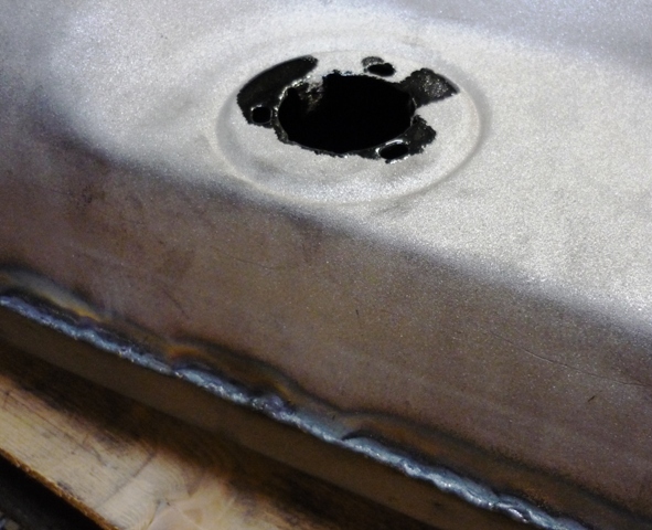

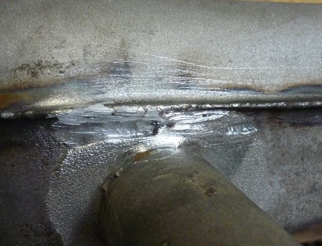

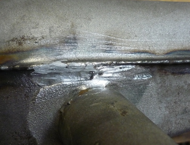

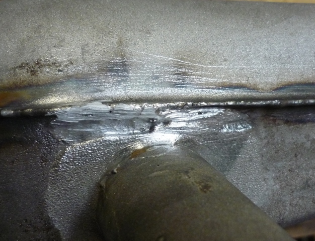

[attachment 6575 10geschweit.JPG]
Bild 10 zeigt die Schweißnaht, welche ohne Drahtzugabe gelang, da die Bleche sauber aufeinanderlagen.

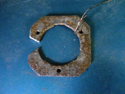

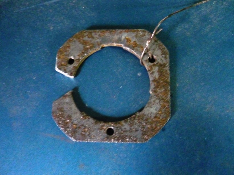

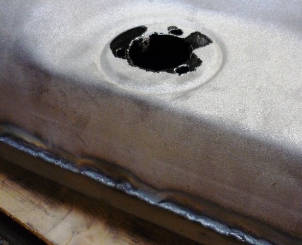

[attachment 6576 11upsGewindeflanschv.Gebervergessen.JPG]
Bild 11
[attachment 6577 12sokommterwiederanseinenPlatz.JPG]
und 12 Oh Schreck !!! Der Gewindeflansch gehört von innen rein !!! Aber etwas modifiziert tut er auch seinen Dienst.

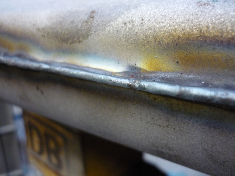

[attachment 6578 13geschweit.JPG]
Bild 13
[attachment 6579 14Einfllst.originalweichgeltet.JPG]
und 14 weitere Schweißbereiche, u. a. im Bereich Einfüllstutzen, welcher weich eingelötet ist !!! Da muß man vorm schweißen etwas Zinn entfernen und nachher prüfen, ob nichts undicht geworden ist. Hier aber ist alles dicht geblieben, da der Wärmeeintrag nicht so groß war und kaum Zinn entfernt wurde.

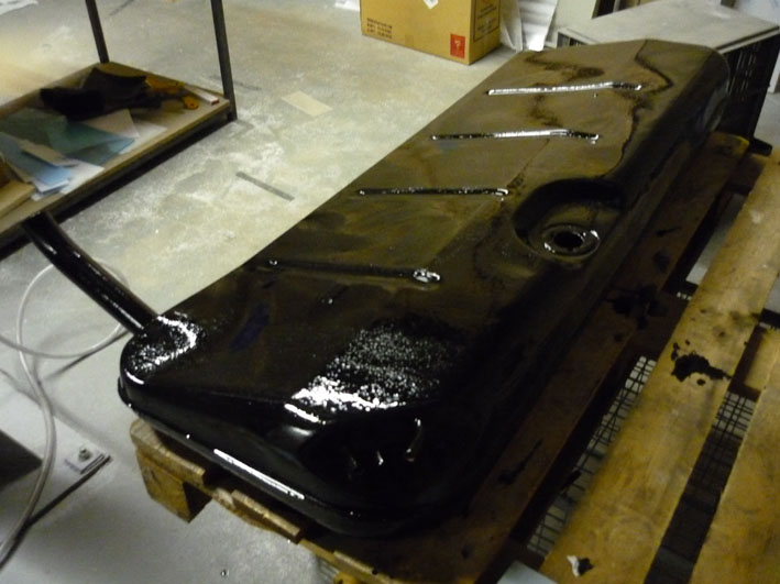

Nach dem Schweißen habe ich ca. 0,5 Liter POR 15 so durch die Öffnung des Tankgebers in den Tank eingefüllt, dass es durch gezieltes Drehen des Tanks innen entlang des Nahtbereichs den verbliebenen Streifen abdeckt.
[attachment 6580 15auenbeschichtet.JPG]
Bild 15 von außen beschichtet, fertig !

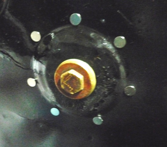

[attachment 6581 16auenMagneteumAnsaugbereich.JPG]

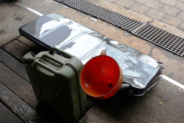

[attachment 6582 17dicht.JPG]
Bild 17 vor dem Einbau noch einen Test, D I C H T !!

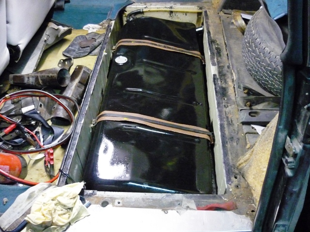

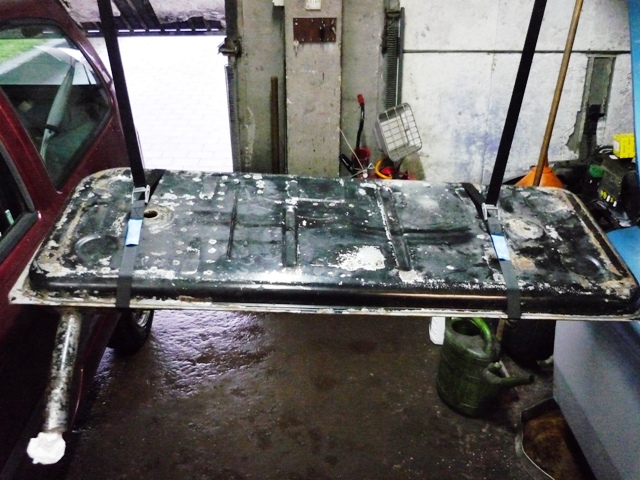

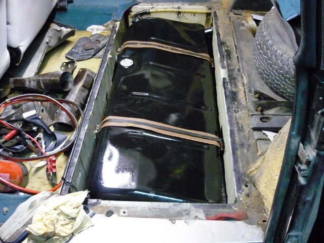

[attachment 6583 18wiedereingebaut.JPG]
Bild 18 wieder eingebaut ! Nun muß der Ansaugschlauch natürlich sehr sorgfältig angeschlossen werden, da er jetzt oben am Rohr endet. Alle anderen Schläuche wie gehabt anschließen.

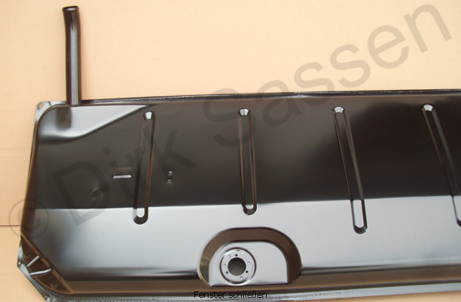

Neuerdings findet man bei D.S. in Düdo unter der Bestellnummer 5927 und 5928 einen Nachbautank für Vergaser- und i.e. . Kostenpunkt: 385,00 € , kein Altteilepfand.
In Anbetracht des enormen Aufwandes so einer Tankrestauration sicherlich eine Überlegung wert.
http://www.ds-sassen.de/parts/img/5927.jpg
http://www.ds-sassen.de/parts/img/5928.jpg
