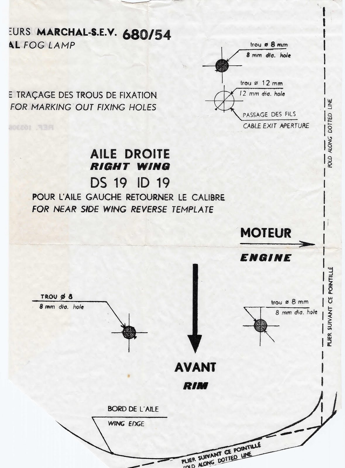

habe mir die Cibie Oscar besort, die richtigen mit dem Fuss für ID/ DS bzw. Porsche, also drei Schrauben, da ich hier nichts gefunden habe, gibt es für die Zusatzscheinwerfer eine Bestimmte Position am Kotflügel, oder eher so, mal dran halten, Position bestimmen und dann ist gut?

für die genaue Position gibt es ein transparentes A4 Blatt von Citroën. Ich habe es zwar, aber wo? :-( Ich werde über die Pfingsttage mal suchen). Eventuell kann Dir aber auch ein anderes Club- Mitglied damit dienen.

wenn Du die für die zweite front meinst, könnte es diese sein ..
schablone
ohne gewähr!
grüsse karl

DAS SCHEINT MIR EHER DIE SCHABLONE FÜR DIE TROPFENFÖRMIGEN SCHEINWERFER ZU SEIN:

jo -
.. hintere Bohrung ist ein bischen weit zurückgesetzt - oder?
grüsse karl

Yep, is´für die MARCHAL-Möpse.

damit es kein Durcheinander gibt, ich meine die Scheinwerfer...

die hab ich auch montiert - dazu passt die schablone nicht!

....also ist es eher ein dranhalten/ausprobieren?!

Nee, es gibt ´ne Bohrschablone, ähnlich der gezeigten.
