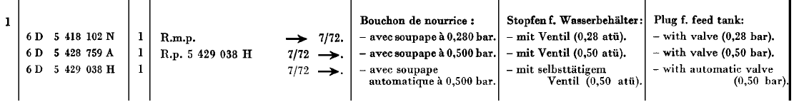

Im Katalog 648 gibt es 2 Arten von Kühlerdeckeln für 500 mbar:
[attachment 7104 KühlerdeckelKatalog.png]
mit und ohne selbsttätiges Ventil.
Kann jemand den Unterschied erklären?

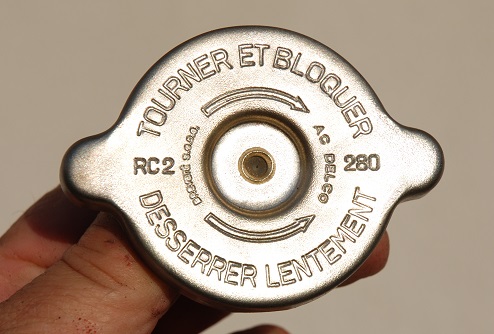

Auf meinem 280 mbar Kühlerdeckel befindet sich zusätzlich noch der Aufdruck RC2 [attachment 7103 1DSC_0715.jpg]
Was heißt das?
Was heißt das?

Vielleicht arbeitet das "selbsttätige" Ventil gegen ein Feder und schliesst wieder, wenn der Überdruck entwichen ist, und die anderen, vielleicht älteren Ventile drücken einen Stöpsel raus und bleiben offen, auch wenn der Überdruck weg ist?
So ähnlich wie die Übertemperatursicherungen in machen Kabelrollen, wo man auch einen Knopf drücken muss, nachdem die überlastet waren.

[quote=DS20_break]
Hähh? Was soll das denn?
[/quote]Vielleicht lässt Du Dir von Deiner Frau mal die Funktion des Deckels eines Dampfkochtopfs erklären:
Ich habe hier den Deckel eines "Silit Sicomatic-E" vor mir liegen. Der hat genau zwei Ventile:
Erstens ein einstellbares federndes Betriebsventil. Durch Einstellen an einem Drehknopf kann das Koch bestimmen, bei welchem Dampfdruck dieses Ventil sich kontinuierlich hebt und öffnet. Über den einstellbaren Dampfdruck kann das Koch indirekt die Siedetemperatur des Wasser im Topf bestimmen. Das entspräche dann dem selbsttätigen Kühlerventil, das natürlich nicht einstellbar ist, sondern eben bei dem vorgegebenen Dampfdruck von 280mB den Dampf kontinuierlich ablässt und wenn das geschehen ist, auch wieder zumacht.
Und dann hat der Deckel des Dampfkochtopfs ein zweites "Notventil". Das besteht aus einem Gummipfropfen in dem eine kleine Stahlkugel eine Öffnung verschliesst. Wenn das Betriebsventil wegen einer Störung nicht richt arbeitet, weil es vielleicht noch von der letzten Suppe verklebt oder verstopft ist, dann wird der überhöhte Dampfdruck bevor der Topf zerplatzt diese Kugel aus dem Sitz herausdrücken und den Dampf ablassen. Wenn dieses Ventil ausgelöst hat, bleibt es solange offen, bis die Kugel manuell wieder zurückgedrückt wird.
Diese Sorte von Ventil entspräche dann dem nichtautomatischen Kühlerdeckel.
Ähnliche Überdrucksicherungen gibt es z. B. auch bei bestimmten Kondensatoren, wo auch ein im Inneren bei einem Defekt entstehender Überdruck abgelassen wird, bevor es Rumms macht.

Wenn die Signatur stimmt, solltest Du eigentlich einen 500er Deckel haben, bei Querstromkühler und Expansionsgefäss.
Was automtique ist, weiss ich ehrlich gesagt nicht, ein vernünftiger Külerdeckel hat ein Ventil für den Überdruck und ein kleines im Boden, wenn sich der Druck wieder abbaut, sonst entsteht ein Unterdruck durch die sich zusammenziehende Luftblase.Erkennt man auch an zusamengezogenen Kühlerschläuchen.

[quote=Doctor-D]
Was automtique ist, weiss ich ehrlich gesagt nicht, ein vernünftiger Külerdeckel hat ein Ventil für den Überdruck und ein kleines im Boden, wenn sich der Druck wieder abbaut, sonst entsteht ein Unterdruck durch die sich zusammenziehende Luftblase.Erkennt man auch an zusamengezogenen Kühlerschläuchen.[/quote]
Genau, 500 mbar sind bei mir richtig, und deshalb würde ich ganz gerne wissen, worin sich die beiden Varianten unterscheiden ...

Nun ja. R.p. Heißt zumindest "ersetzt durch". D.h der dritte ersetzt den zweiten in der Liste. Mit dem wärest du also auf der sicheren Seite.
