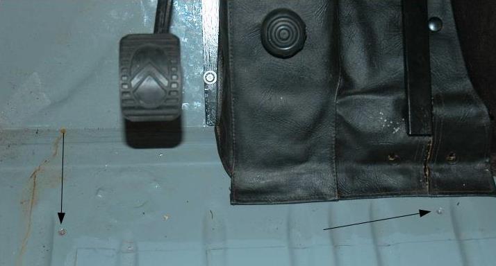

Eine Frage an die Experten früher Modelle.
Bei meinem Break 1959 sind im Fahrerfußraum zwei M5 Gewinde für die ich keine Verwendugn habe,
auch habe ich bei der Zerlegung dort nichts abgebaut.
[attachment 7117 Gewinde.jpg]
Hat jemand eine Idee wofür die gedacht waren?
vG MichaelW

Hatten die frühen Halbautomaten dort nicht ein grosses Abdeckblech?

wenn ich mich nicht irre, gabs den break aber erst ab 02-68 mit BVH.

Das Blech bei den DSen füllt den gesamten Platz bis zum Schweller aus, hat aber sonst die selbe Form.
Die Gewinde befinden sich ca. 4 cm von der Abdeckung entfernt.

Vergleichst Du die Form mit dem großen Blech, wie Du's aus der 57er kennst?
Ich hätte auch gedacht, daß die flachen Pedalbleche (ohne die ausgeprägte Abstufung Bremsblock) bis dahin reichen.
Habe aber momentan nichts zum Vergleich.

Ja, das ist durchaus möglich, daß das flach auslaufende Blech der DS bis dort hin geht.
Warscheinlich wurden die Böden der Berline Modelle benutzt und ein zusätzliches Gewinde angebracht.
