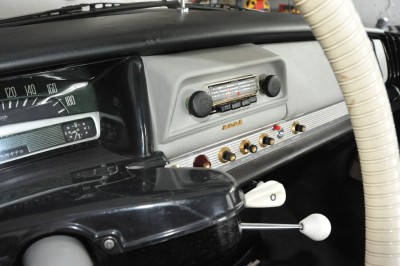

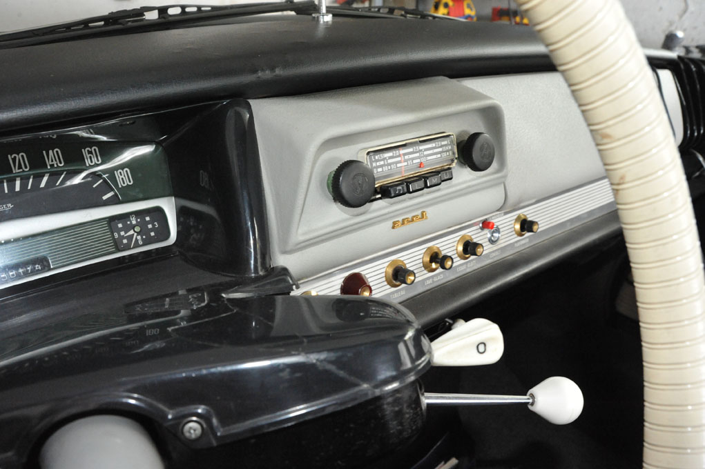

Ich habe vor kurzem ein altes (?) Radio (ich glaube Grundig Typ Emden) in meine 64er ID verpflanzt, um zwischendurch mal etwas von der Welt mit zu bekommen.
[attachment 7169 6051.jpg]
Bitte verschont mich jetzt mit Diskussionen, ob das Radio zum Baujahr passt - es muss ja auch nicht für immer da drin bleiben und kann irgendwann gegen ein "passenderes" Modell ausgetauscht werden.
Natürlich würde ich gerne bei Gelegenheit die VW-Knöpfe gegen was schöneres ersetzen - mal sehen, ob ich da irgendwo auf einem Teilemarkt mal fündig werde...

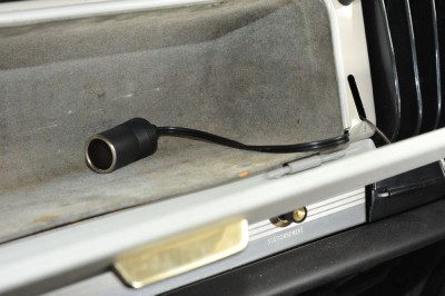

Ich habe Plus vom "Laternenparklicht" (Stationnement) abgenommen, möchte daran zusätzlich noch einen Zigarettenanzünder anschließen, sodass ich bei Bedarf diesen als "Ladestation" für Handy, Navi o.ä. nutzen kann.

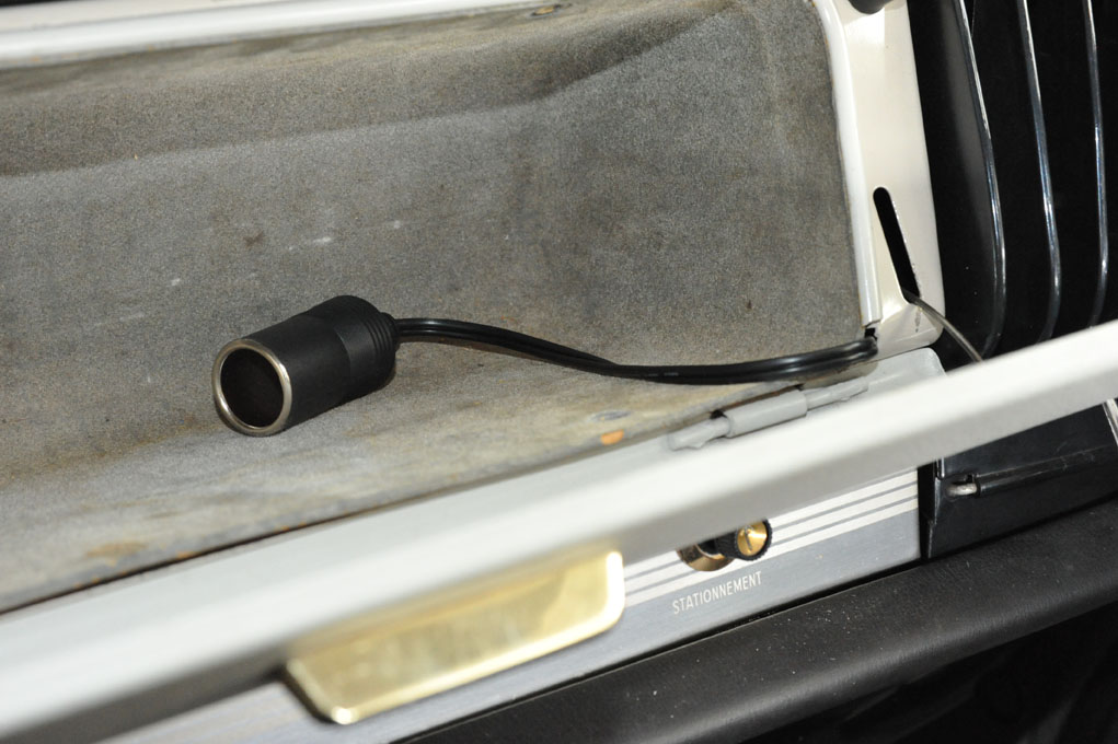

Aussehen soll das dann hinterher so:
[attachment 7173 6057.jpg]
Soll ich da jetzt eine Sicherung zwischen schalten und wenn ja, wie stark sollte die sein?
Oder haltet ihr diese Lösung generell aus technischen Gründen für problematisch?
Optische Aspekte bitte ich zunächst einmal unberücksichtigt zu lassen, zumal der Zigarettenanzünder vesteckt verbaut wird und lediglich ein Ladekabel im Handschuhfach landet.

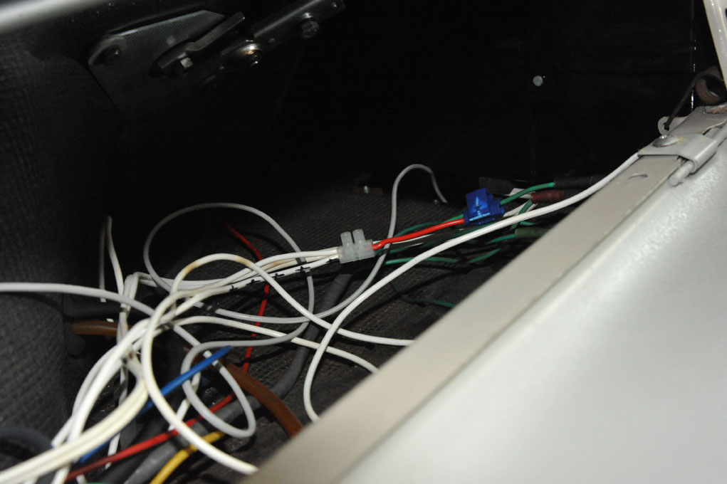

PS: Das Strickwerk, das ich auf deinem Foto sehe, gefällt mir überhaupt nicht! Auch kann ich mir nicht vorstellen, dass der Kabelquerschnitt des Parklichts für dein Vorhaben ausreichend dimensioniert ist.

Ja, das Strickwerk ist natürlich nur ein vorübergehendes Provisorium, wobei es auf dem Foto wilder aussieht als es ist.
Eines der weißen Kabel ist lediglich meine "Übergangsantenne", das andere weiße Kabel mit dem "+" das zum Radio und das dritte führt zur Warnblinkanlage, die ich ebenfalls am Parklicht angezapft habe.
Ich werde deinen oder Roberts Tipp beherzigen und entweder ein neues Kabel von der Batterie verlegen oder idealerweise diese Zubehörklemme finden.

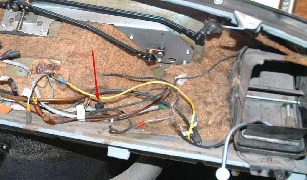

[attachment 7175 pluspol.jpg]Die Zubehör-Versorgungsklemme liegt hinter der linken Handschuhfachecke.

ich hatte ja Gelegenheit das Radio zu sehen. Paßt sehr schön, die VW-Knöpfe sind schnell getauscht. Radioknöpfe gibt es für 1-2€ auf jedem beliebigen Oldtimermarkt, die Aufnahme ist immer gleich.
