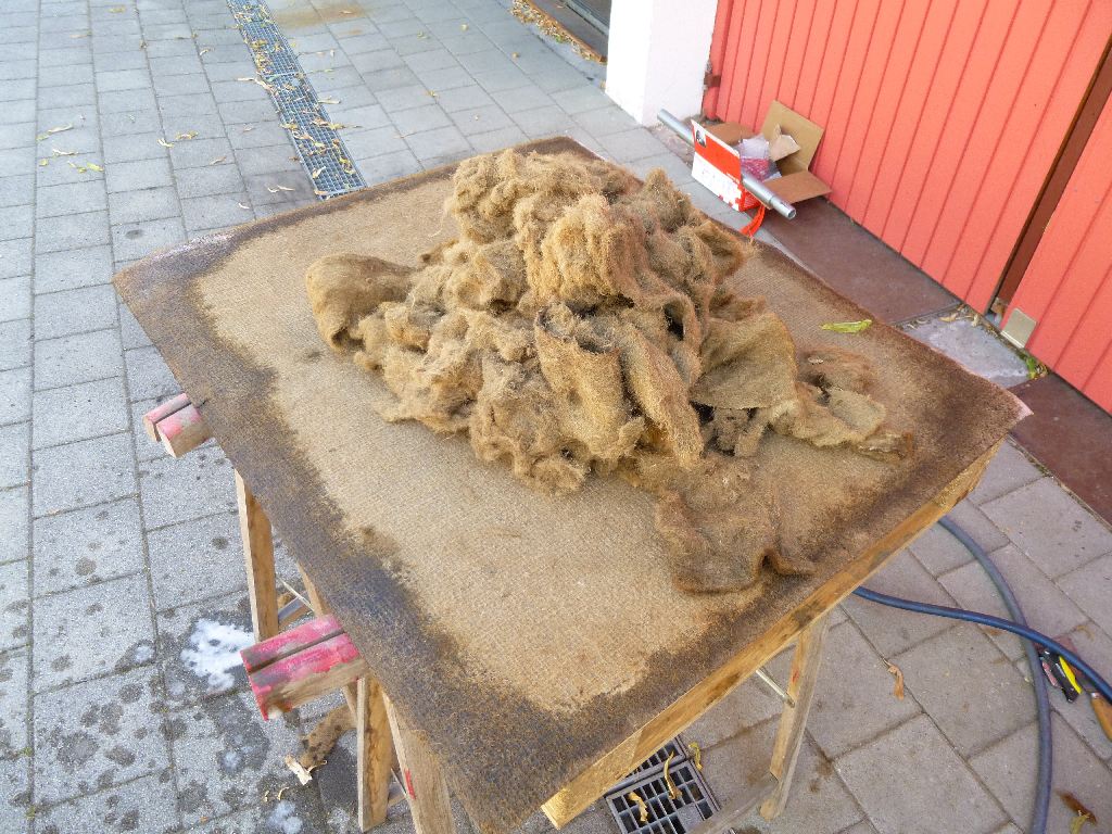

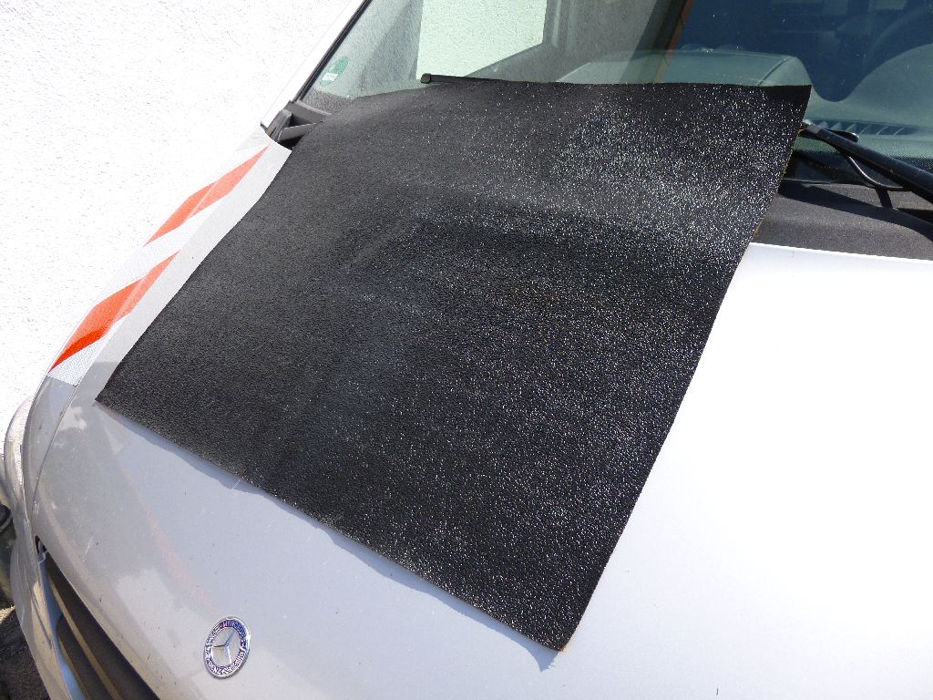

Danke für die Info. Es ist [attachment 7445 P1000269_1024x1024_200KB.jpg][attachment 7446 P1000271_1024x1024_200KB.jpg]halt immer wieder zum Haare raufen was einem bei der Restauration so alles auffällt. Hätte man es nicht zerlegt, wäre es vermutlich nie zum Thema geworden.
Stefan
PS: auf dem Bild ist zu sehen wieviele Haare man raufen kann bis der reine Koffrraumbodenbelag übrig bleibt, es handelt sich nur um die dünne Schicht die direkt mit dem Kunstleder verbunden ist !!
