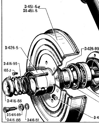

Ich dachte, mit der ja nicht so komplizieren Beschreibung und dem Bild aus der Ersatzteilliste
[attachment 7456 Capture.JPG]
könnte man es ja mal wagen die ein oder andere Schraube zu lösen.

es sind zwei Schlitz-Senkkopf-Schrauben auf den Trommeln (183s im Bild), die zu lösen sind. Danach kann man die Trommeln, sofern nicht eingelaufen (was bei den alten Modellen eher selten vorkommt) relativ leicht von Hand abziehen.
