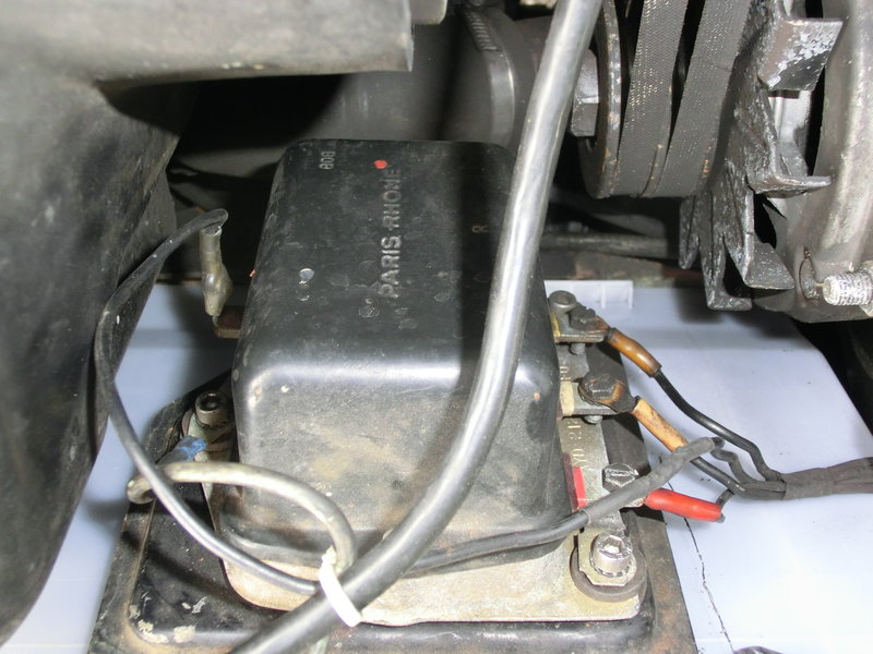

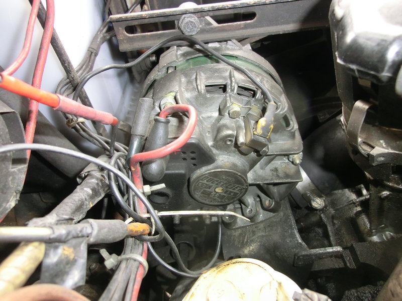

nachdem ich ja im Frühjahr diesen eigenartigen Effekt hatte, der sich aber irgendwann selbst geheilt hat:
Kontrollleuchte blinkt mit
hat die Leuchte heute leider dauerhaft geleuchtet (hat sich wohl doch nicht selbst geheilt ;-) ). An der Batterie steigt auch keine Spannung beim Gasgeben. Ich habe eine Ducellier Lima und einen Paris Rhone Regler. Jetzt habe ich dazu zwei Fragen:
- wie kann ich prüfen, ob die Ursache der Regler ist oder die Lima
- wenn der Regler, was macht als Ersatz Sinn: bei dem F-Händler gibt es ja eine große Auswahl von einzelnen Reglern (welcher ist zu empfehlen?), andererseits gibt es auch Limas mit integriertem Regler. Dann müßte ich meine (eventuell) heile Lima zugunsten eines Komplett Exemplars allerdings tauschen.
Eric
[attachment 7553 CIMG0341.jpg]
[attachment 7554 CIMG0344.jpg]

Eric
Beiträge: 719
Re: Kontrollleuchte leuchtet - wie Regler prüfen
Beitrag von Eric »
ich war jetzt noch mal am Auto und habe "alles" gemessen ;-) Die Lima gibt ausreichend Saft ab, nur kommt nicht an. Also Regler. Ich habe mir Teil 2 meiner Frage jetzt selber beantwortet, bevor ich meine funktionierende Lima durch eine andere für viel Geld ersetze, erwerbe ich lieber einen Regler. Es gibt ja jede Menge beim F-Händler, ich muß die morgen mal anrufen, wo da der Unterschied ist. Lesen sich für mich ja alle gleich/ähnlich.
