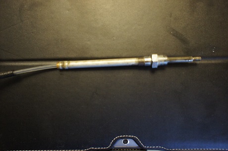

Demontage Chokezug
wie bekomme ich den Chokezug heil aus der Klagemauer?
Ich kann den Zierring loesen, aber nicht entfernen. Kann man den schwarzen Gummiknauf abdrehen oder muss hinten der aufgeklemmte Clip entfernt werden?

Soweit ich noch weiß, DS = 20 Jahre her, kann man den schwarzen Knopf abdrehen.
Beiträge: 3522
Re: Demontage Chokezug
ja, Knopf ist abdrehbar
[attachment 7560 choke_klein.jpg]

Hallo Tom,
der schwarze Knopf wird abgedreht, danach die Zierrosette mit einem Tuch o.ä. und einer Zange packen und auch abdrehen. Nun kann der Drahtbügel auf Deinem Bild gelöst und, nachdem der Chokezug am Vergaser ausgehängt wurde, der gesamte Zug Richtung Innenraum demontiert werden.
Alex

Danke Jungs!
Wenn man weiss, dass der Knopf abschraubbar ist, dann geht es auch.

Ich sehe gerade, dass auch ein Blick in den ET-Katalog bzgl. der Demontage des Gummiknopfes Klarheit schafft... ;-)
Beiträge: 3522
Tom,
dann nehme ich meinen Kommentar und mein Bild zurück :-)
