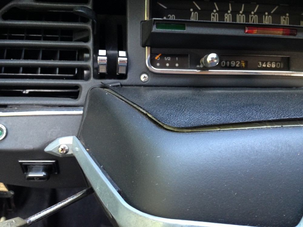

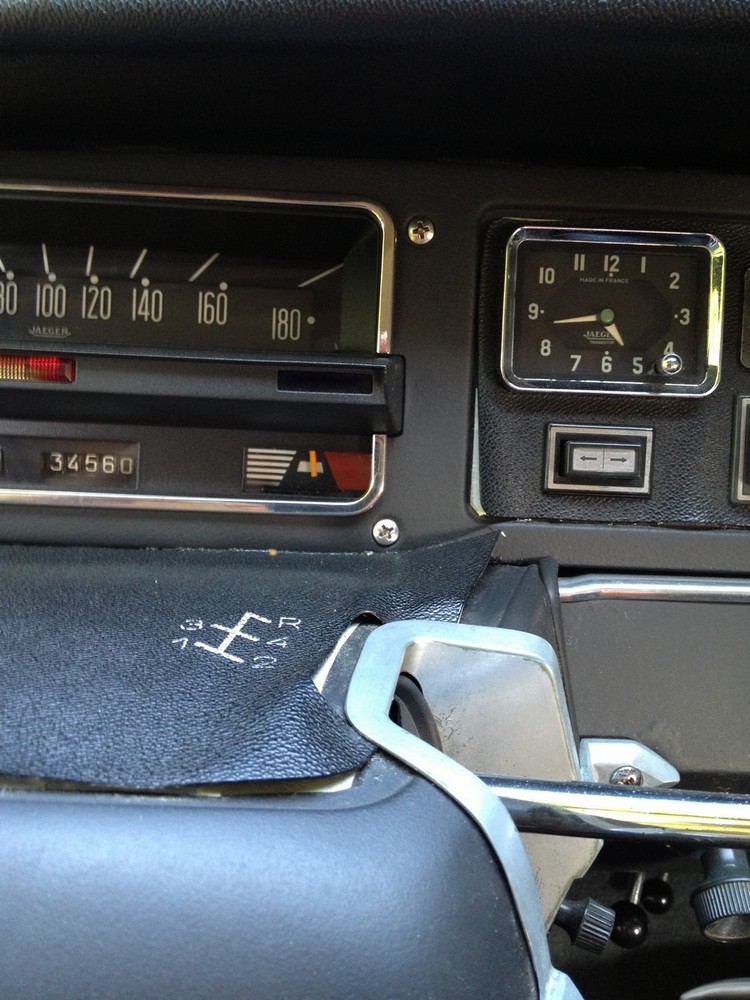

hallo Freunde,
nach ca. 14 Jahren hat das herrliche wetter endgültig an meinem Amaturenbrett genagt -
[attachment 7571 IMG_2171.JPG][attachment 7570 IMG_2170.JPG]
der Kunststoff wölbt sich ab -
hat jemand einen besseren Tip als, das doppelseitige Klebeband, das immerhin ca. 10 Jahre gut gehalten hat?
womit befestigt ihr die Kunststoffelemente?
.. das ich es vorher mit einem Bügeleisen schön flach bekomme, erinnere ich noch -
grüsse karl

Verdeckkleber vom Autosattler.
Ist i.d.R. ein hochwertiger Kontaktkleber.
Lass es den Sattler aufkleben, denn die Ablüftzeit ist wichtig und bei einmaliger Verwendung nicht genau zu treffen.

Danke für den Tip, aber wegen so etwas möchte ich nicht zu einem Sattler (zumal ich keinen kenne) - mit ungewissem Ausgang. Wenn die Folie dann nicht genau eingepasst ist, ist nichts mehr zu retten.
Wie habt Ihr denn diese Plastikteile befestigt?
Das sie sich an den Rändern hochwölben ist eigentlich nicht untypisch.
grüße karl

Habe dazu Kontaktkleber von Forbo benützt, hält bis jetzt bombenfest. Beidseitig auftragen und ablüften lassen. Da der Kunststoff nach dem abziehen etwas verzogen war, habe ich ihn im Backofen auf einem Blech erhitzt (ca 70C), war danach wie neu, glatt und geschmeidig...

Es könnte auch ein Schuster sein...
Der Kontaktkleber von Wirth für den Dachhimmel geht auch sehr gut.
Der Nachteil: den gibts nicht in Kleinstmengen.
Kontaktkleber aus dem Haushaltsbereich (Absatzkleben o.ä.) sollten aber auch gehen,
die gibts in kleinen Tuben.
