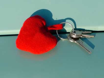

als ich für unsere ID BJ 68 vor ein paar Jahren auf Stoffsuche war (allerdings Rouge Corsaire), haben mich die Qualitäten der damals aus den üblichen Quellen lieferbaren Stoffe auch nicht überzeugt. Das Hauptproblem war aber, dass der Farbton bei keinem der Muster, die ich mir habe schicken lassen gestimmt hat. (Rouge Corsaire ist aber deutlich heller als Rouge Cornaline.)
Ich bin dann mit dem Auto zu einem grossen Sofa- und Polsterladen hier in Trier und habe in deren Kollektion(en) einen passenden Stoff gefunden. Ich musste dabei allerdings einen Kompromiss in Bezug auf die "Flauschigkeit" eingehen, das heisst die Oberflächenstruktur weicht etwas vom Original ab, ist aber nur bei genauem Hinsehen erkennbar. Dafür stimmt die Farbe fast 100% (das war für mich ausschlaggebend) und der Stoff hat eine 1a Qualität. Nach jetzt fast 8 Jahren keinerlei "Knoten", keine Ausbleichungen etc.
Die Stoff-Kollektion sollte man dabei bei gutem natürlichem Licht direkt im/am Auto beurteilen, die Muster sollten min. A4 besser A3 Grösse haben.
Noch eine Anekdote dazu:
Jack Shotton hier aus dem Forum hat mir damals aus den USA ein Muster von rotem Bühnenstoff von einem Tina Turner Konzert zugeschickt, an den er irgendwie drangekommen war, weil er glaubte der könnte vom Farbton passen. Der war dann allerdings zu flauschig (Handtuch-Frottee) und ich war mir vor allem bezüglich der Abriebfestigkeit unsicher. Aus dem Muster von Jack habe ich dann unseren Schlüsselanhänger für die ID genäht (Herzform). Danke nochmals dafür Jack.
Martin

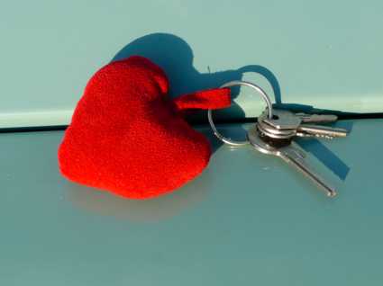

Martin
[attachment 7770 ID-Schluesselanhaenger.JPG]
