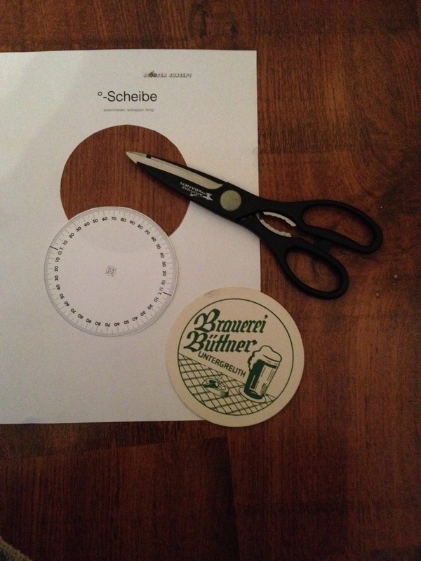

Wir bauen uns ein 2209-T
1. Gradscheiben aus dem Internet runterladen.
2. Ausdrucken und auf einen Bierdeckel kleben. Mittig ein Loch von mind. 27 mm schneiden.
[attachment 8072 2209-T_1.jpg]

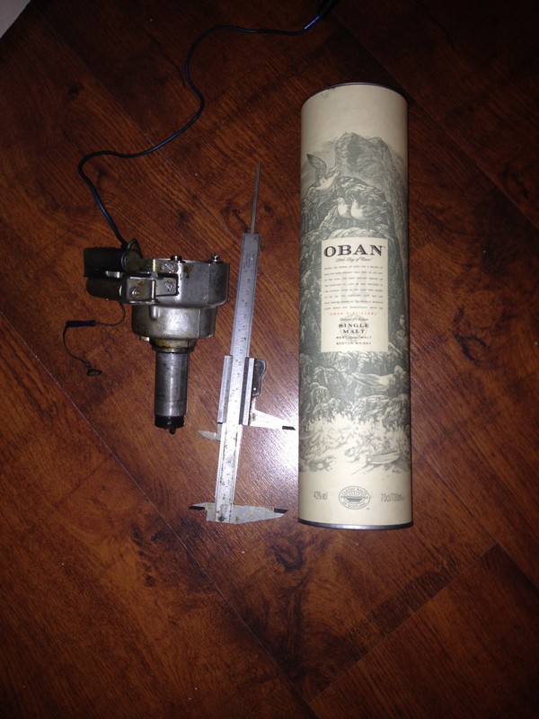

3. Hülse eines Single-Malt Whiskys auf 65 mm einkürzen (es geht auch ein "blended")
[attachment 8073 2209-T_2.jpg]
[attachment 8074 2209-T_3.jpg]

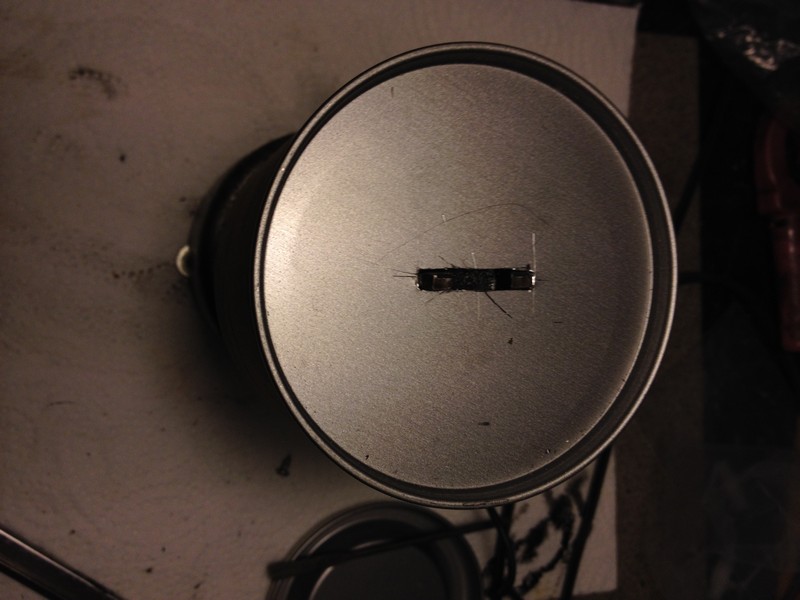

4. Schlitz für Mitnehmer in den Boden einfräsen
[attachment 8075 2209-T_4.jpg]

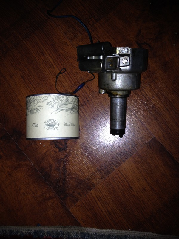

5. Loch mit 26,5 mm Durchmesser mittig in den Deckel sägen
[attachment 8076 2209-T_5.jpg]

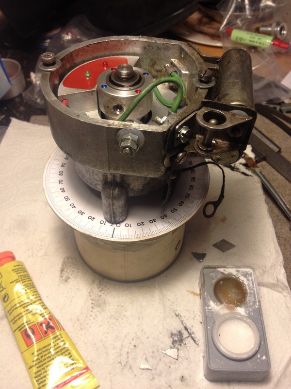

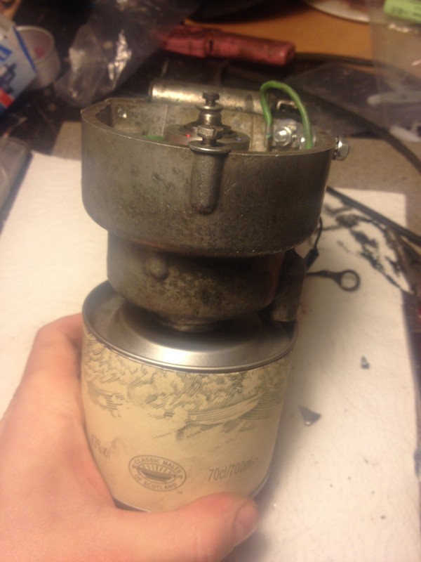

6. Bierdeckel mittig auf den Blechdeckel aufkleben (Skala nach oben). Der Deckel selber wird nicht festgeklebt, dann kann man ihn auf 0 stellen.
[attachment 8077 2209-T_6.jpg]
Fertig!
Als Maß kann die Gußkante an der Befestigung der Verstellplatte benutzt werden.
