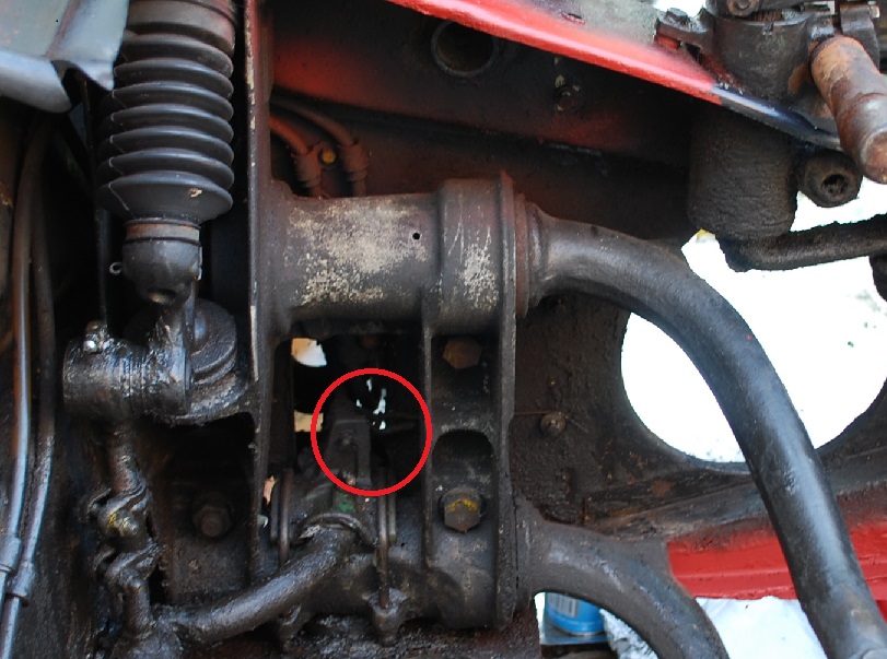

Liebe Gemeinde,
den Zug nach hinten habe ich erneuert. So weit so gut.
Den vorderen Zug habe ich samt Röhrchen schön sauber und gängig in der Hand....und weiß nicht mehr, wo er befestigt wird.
Hat jemand von Euch (zufällig) ein Bild zur Hand, das mir zeigt, wo das fu..... Teil befestigt wird?
Vielen Dank schon mal

Re: Niveauregulierung Scheinwerfer vorderer Zug
Hallo Christian,
oder meinst Du die andere Seite am Stabi?
Sitzt bei mir hier:
[attachment 8143 1DSC_0344.jpg]
Sitzt bei mir hier:
Christian T
- Beiträge: 875
Am Stabbi!
Dank an Hardy; so sieht´s bei mir aus. Aber wo der kurze Zug befestigt wird, sehe ich nicht.
Trotzdem vielen Dank!
Hallo Hans: Ja, das ist es. Muss ich zur Befestigung das Hydraulik-Abdeck-Geraffels tatsächlich wieder demontieren, oder komme ich da von innen (unten) dran?
Hallo Christian,
habs noch nicht probiert, ich denk mal die Abdeckung muß ab, das müßte aber auch ohne Kotflügeldemontage gehen ...
Das Rohr ist mit dem Auge an der vorderen Getriebetraverseschraube befestigt, unten mit einer Schelle an der oberen Schraube des Abdeckbleches, ich meine die Blechlasche mit zwei Schrauben ganz oben ist noch eine einzelne Fahne.
Kotflügel ab, Abdeckblech ab.Geht nicht anders.
