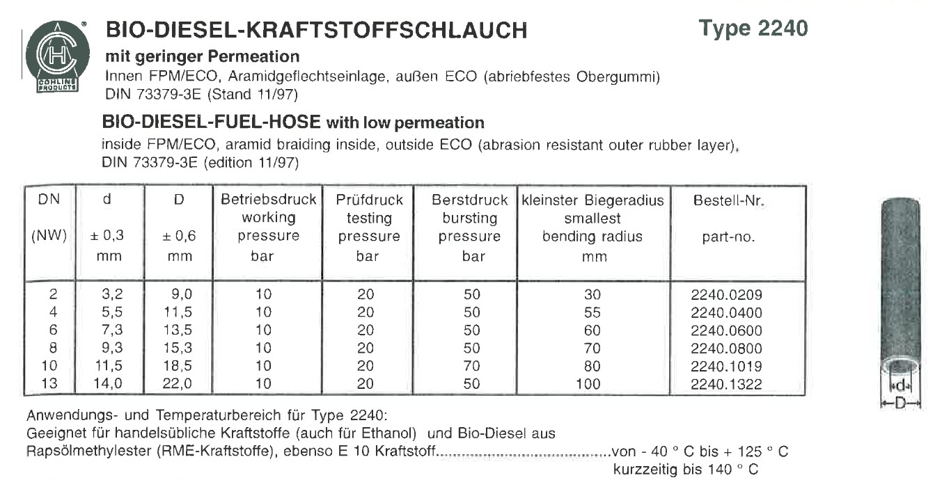

Ich ‚teste‘ aktuell drei verschiedene FPM-Schläuche in Fahrzeugen, bislang habe ich damit ein gutes Gefühl. Für morgen steht der Einbau des 2240 von Cohline in meinen eigenen CX PR und die 23IE auf dem Plan.
Im Anhang ein Auszug aus dem Katalog. Wäre schön wenn der Schlauch hält was die Daten versprechen.
Den Schlauch bekomme ich beim Laden um die Ecke um ca. 7 Euro 50. Das ganze Gummi-Zeug kostet in Wahrheit fast nichts, damit verdient sich der Handel allerdings eine goldene Nase. Im Netz findet man ‚Apotheker‘ die für den selben Schlauch bis zu 50 Euro aufrufen :-o

[attachment 8207 2240.jpg]
