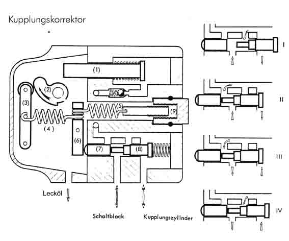

Hallo Andreas,
der Kolben (1) in den Bild ist für das Gaswegnehmen zuständig, er drückt auf die Betätigungswelle (2), wenn Druck auf der Kupplung ist.
[attachment 8191 Kupplungskorrektor.jpg]
Einfache Funktionskontrolle:
Du lässt den Motor laufen, bis die Hydraulik unter Druck steht, dann Motor aus. Jetzt solltest du das Gaspedal nur zu etwa 1/4 des Weges betätigen können.
Wenn du jetzt den kleinen Handkuppelhebel unter dem Lenkrad nach vorne drückst, wird der Kupplungsdruck abgelassen, jetzt sollte der komplette Gaspedalweg zur Verfügung stehen.
