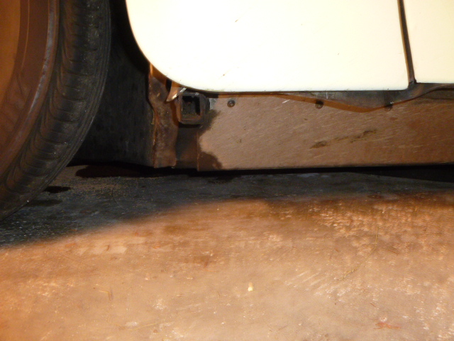

ich meine ein ähnliches Bild schon mehrmals gesehen zu haben. Ich konnte bisher die Ölquelle noch nicht entdecken. Ich meine nicht den Fleck unter dem Auto, sondern den Ölnebel am vordern Ende das Abdeckbleches. Hat einer eine Vermutung wo die Quelle liegen könnte?
[attachment 8193 l_01.JPG]

Hallo Pit,
ist dein Auto eventuell mal mit Fett versiegelt worden...
Joe

Hallo!
Ich tippe auf die vordere Federzylindermanschette.
Joe

welche Farbe hat denn der Fleck?

Hallo Pit,
nimm doch einfach mal den Kotflügel und das Abdeckblech runter. Im harmlosesten Fall eine der Hydraulikverschraubungen auf der Vorderseite der A-Säule, kann natürlich auch, wie Joe sagt, die Federzylindermanschette sein.

[quote=Jürgen]
Hallo Pit,
ist dein Auto eventuell mal mit Fett versiegelt worden...[/quote]
Genau das habe ich auch sofort gedacht! ;-)
Entsprechende Flecken an meiner DS stammen eindeutig von Mike Sanders-Fett!

Fett und Federzylinder kann ich ausschließen. Hinter dem Abdeckblech ist es trocken, nur unter auf dem Dreiecksblech feucht. Ich denke, es läuft irgendwie von dem Querträger nach außen.
Noch eine dumme Frage: Bei verschmutztem Öl habe ich Probleme zu identifizieren ob es sich um Motor- Getriebe- oder LHM-Öl handelt. Gibt es da einen Trick?

Hallo Pit,
hmm, schade, wenn ich mir das Teil so ansehe wäre das was für die Rubrik "Was ist das" gewesen...
Jedenfalls hatte ich das selbe Phänomen mal an meinem Break. Verursacher war dieses Teil. Die brechen manchmal gerne auseinander. Es ist unterhalb der Heizung am vorderen linken Innenkotflügel, oder zumindest diesem Bereich, zu finden.

Hallo Michael,
das Teil hätte ich schon erkannt. Ich glaube, dass in der Gegend alles trocken ist, aber ich werd nochmal schauen.
