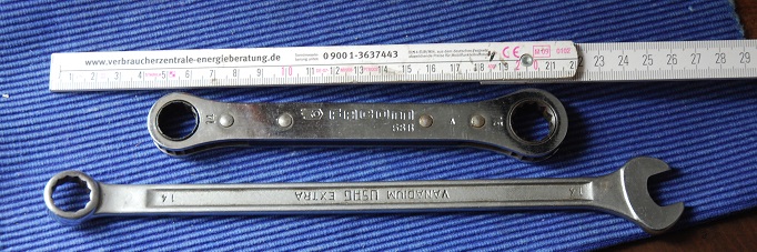

Das war auch eine meiner ersten Aktionen.
DS hatte auch wie Patrick den Tip gegeben die Halter zu schlitzen, weil man sonst die Bolzen kaum wieder angesetzt bekommt ...
[attachment 8374 DSC_0241.JPG]
Mit den beiden Werkzeugen gings, der Lange zum Lösen, die Ratsche zum Drehen, Wechsel der Wapu beim Passat gestern war dagegen ein Spaziergang ...

Der lange Schlüssel den Hans zeigt ist wohl der Knackpunkt. Mein längste 14 er ist 190 mm und damit komm ich nicht weit genug runter. Nur an den fingerspitzen.
