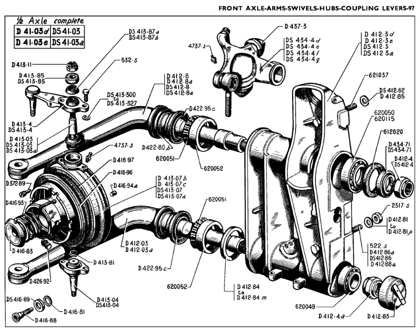

Klemens,
Welches Gelenk ist den jetzt genau defekt?

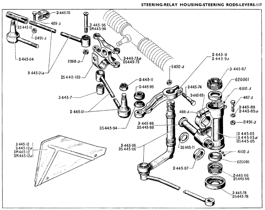

- Beiträge: 2069
Re: Lenkung: Gebrauchtteile beim TÜV?
Klemens,
Also nichts aus dieser Zeichnung:
Sondern das Kugelgelenk links im Teil DS 413-4 in dieser Zeichnung:
Dies sieht bei alle Modelle mit 5 Loch Felgen in der Tat ganz anders aus.
